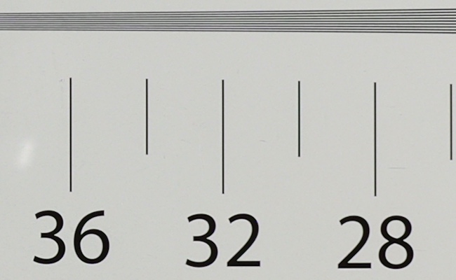

Na końcu tego rozdziału tradycyjnie przedstawiamy wycinki zdjęć naszej tablicy do pomiarów rozdzielczości pobrane z plików JPEG zapisywanych równolegle z RAW-ami użytymi do powyższej analizy.
Panasonic S1R II, JPEG, 18 mm, f/1.8
Panasonic Lumix S 18 mm f/1.8 - Rozdzielczość obrazu
Panasonic S1R II, JPEG, 18 mm, f/4.0
