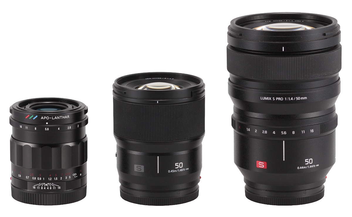

Na poniższym zdjęciu Panasonic S 50 mm f/1.8 stoi pomiędzy Voigtlanderem Apo-Lantharem 2/50 na bagnecie Sony FE oraz Panasonikiem S Pro 50 mm f/1.4. W stosunku do swojego jaśniejszego systemowego brata model 1.8/50 wydaje się mały i filigranowy, ale wcale taki nie jest, co jasno pokazuje porównanie z Voigtlanderem. Choć trzeba pamiętać, że ten ostatni jest ciemniejszy, pozbawiony napędu AF i zmienia swoje rozmiary.

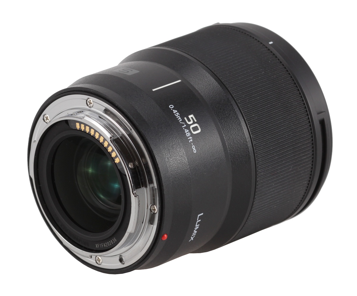

Testowany obiektyw rozpoczyna się metalowym bagnetem, który otacza ciemny i dobrze zmatowiony pierścień. Zatopiono w nim styki i umieszczono tam numer seryjny instrumentu oraz informację, że został on wyprodukowany w Chinach. Wewnątrz tego pierścienia znajduje się tylna soczewka, która jest nieruchoma i ma średnicę 33 mm. Jest ona umieszczona bardzo płytko, bo znajduje się praktycznie na wysokości styków. Od tej strony wszystko wygląda więc prawidłowo.

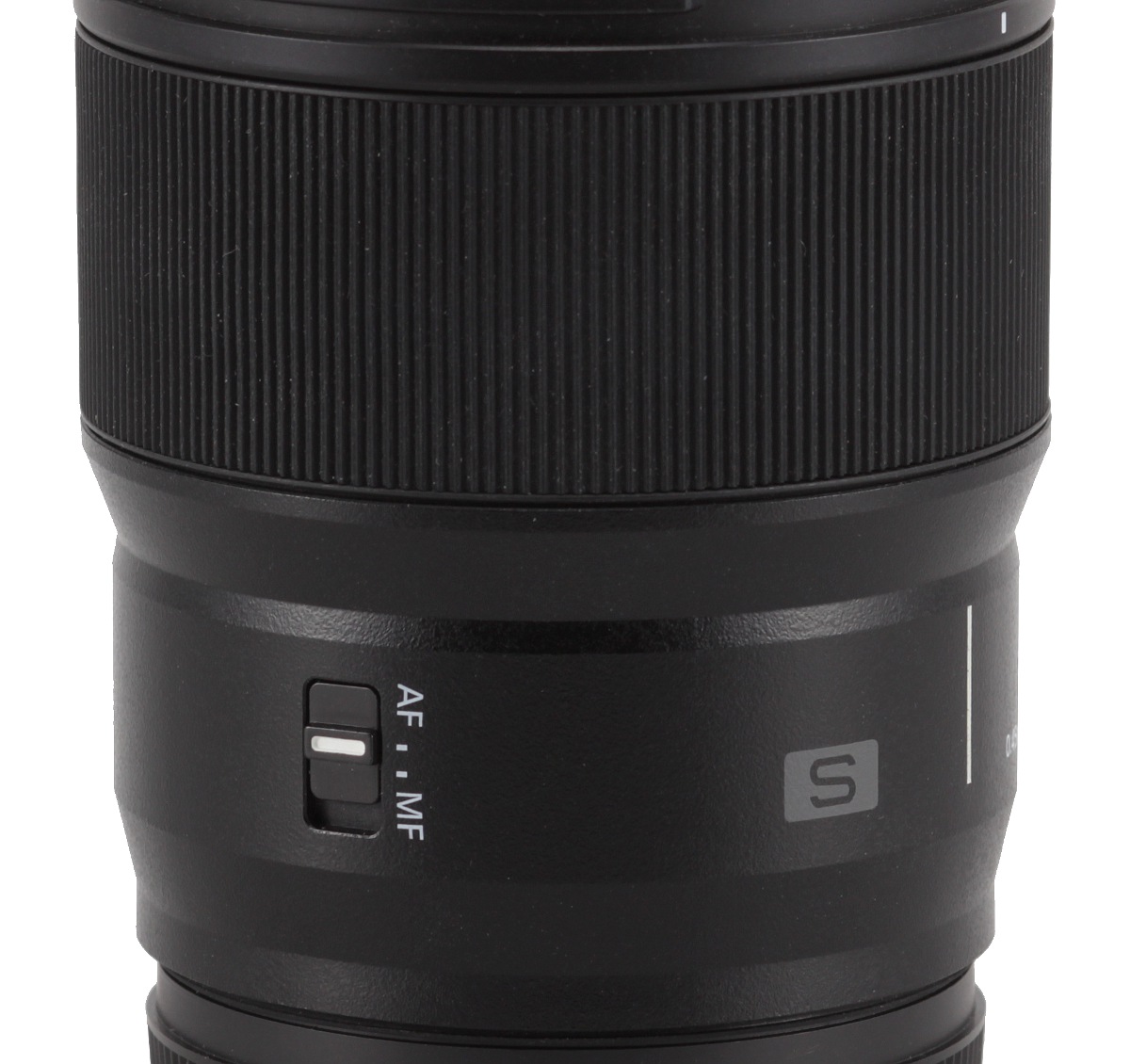

Na tej samej wysokości, zupełnie po lewej stronie, mamy jeszcze przełącznik służący do ustawienia trybu pracy mechanizmu ustawiającego ostrość AF/MF. Pod spodem natomiast umieszczono nazwę firmy, numer modelowy obiektywu oraz oznaczenie bagnetu, a jeszcze dalej napis "LUMIX".

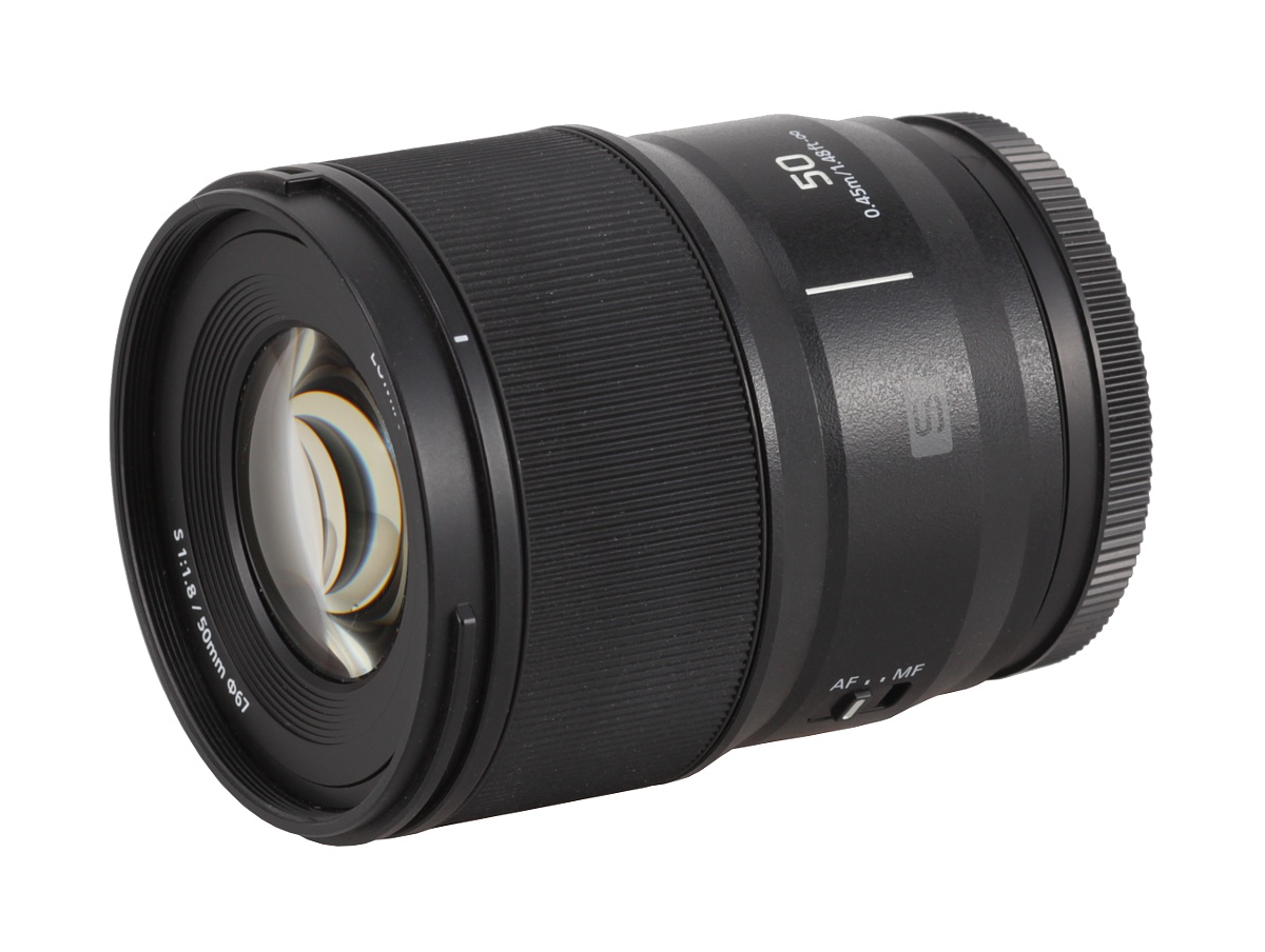

Opisywany nieruchomy pierścień lekko poszerza swoją średnicę, a następnie przechodzi w kolejny pierścień, który służy do manualnego ustawiania ostrości. Ma on szerokość 30 mm i jest w całości pokryty stosunkowo drobnym, gumowanym karbowaniem. Nie znajdziemy tam żadnej skali odległości ani głębi ostrości. Pierścień pracuje z przełożeniem elektronicznym i jednocześnie płynnie, stawiając przy tym należyty opór. W standardowych ustawieniach przebieg całego zakresu odległości wymaga obrotu nim o kąt 180-190 stopni, co jest wartością pozwalającą na precyzyjne nastawy. Choć warto dodać, że wartość tego kąta możemy ustawiać z poziomu menu aparatu.
Kolejny fragment obudowy ma już tylko 10 mm szerokości i znajduje się na nim głównie bagnet służący do mocowania dołączanej w zestawie osłony przeciwsłonecznej.

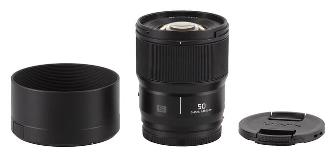

Kupujący dostaje w zestawie oba dekielki oraz osłonę przeciwsłoneczną.
