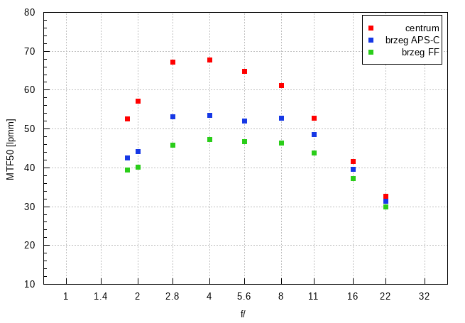

Zobaczmy więc, jak na tym tle prezentują się osiągi obiektywu Panasonic S 50 mm f/1.8. Rezultaty, jakie uzyskał on w centrum kadru, na brzegu matrycy APS-C oraz na brzegu pełnej klatki, są zaprezentowane na poniższym wykresie.
Panasonic Lumix S 50 mm f/1.8 - Rozdzielczość obrazu
Centrum kadru wypada bardzo dobrze. Na maksymalnym otworze względnym mamy do czynienia z naprawdę rozsądnym wynikiem sięgającym prawie 53 lpmm. Przymykanie przysłony zauważalnie poprawia rozdzielczość, przez co w przedziale przysłon od f/2.8 do f/8.0 wspinamy się na bardzo dobre wartości wyraźnie przekraczające 60 lpmm. Najwyższy wynik to 67.7 lpmm i został on osiągnięty na przysłonie f/4.0. Jednocześnie widać tutaj wyraźnie, jak modelowi 1.8/50 daleko od osiągów jaśniejszego brata i ciemniejszego APO-Summicrona-SL.

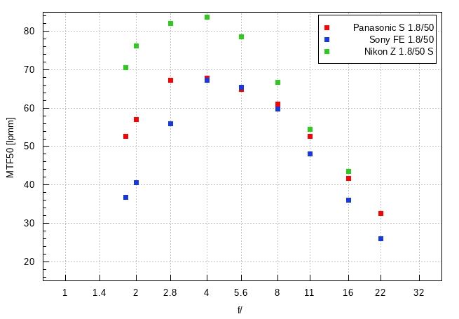

Żeby mieć jeszcze lepszy ogląd sytuacji, porównajmy osiągi Panasonika S 50 mm f/1.8 do dwóch innych bezlusterkowych modeli 1.8/50, a mianowicie droższego i bardziej skomplikowanego optycznie Nikkora Z 50 mm f/1.8 S oraz tańszego Sony FE 50 mm f/1.8, który jest podwójnym gaussem, ale lekko udoskonalonym, bo wyposażonym w soczewkę asferyczną.
Osiągnięte rezultaty układają się tutaj idealnie wraz ze wzrostem komplikacji optyki i ceny. Jak znaczna większość jasnych standardów opartych o podwójnego gaussa, Sony daje pozostawiające trochę do życzenia wyniki w bliskich okolicach maksymalnego otworu względnego, ale wraz z przymykaniem przysłony szybko polepsza swoje osiągi. Panasonic nie ma tego problemu i daje ostre obrazy już od f/1.8. Bardzo istotny przedział przysłon f/1.8-f/2.8 to właśnie miejsce, gdzie Panasonic pokazuje swoją łatwo zauważalną przewagę. Od f/4.0 oba obiektywy dają bardzo dobrą i praktycznie taką samą jakość obrazu.
Najdroższy Nikkor wręcz nokautuje swoich przeciwników, nie dając im szans ani na maksymalnym otworze względnym, ani po przymknięciu przysłony. Choć trzeba pamiętać, że dodatkowe 1-2 lpmm forów może tutaj dawać Nikkorowi najbardziej upakowana matryca. Jednak nawet jeśli taką wartość odejmiemy od punktów Nikkora zaprezentowanych na wykresie, nadal jego przewaga będzie absolutnie niezagrożona.
Wiemy już jak wyglądają osiągi Panasonika 1.8/50 w centrum kadru, zajmijmy się teraz omówieniem jego zachowania na brzegu kadru.
W przypadku matrycy APS-C, nie możemy mieć żadnych zastrzeżeń. Nawet na maksymalnym otworze względnym mamy tam rezultat prawie 43 lpmm, a więc troszkę powyżej poziomu przyzwoitości. Natomiast dobra jakość obrazu z wynikami rzędu 50 lpmm lub powyżej jest osiągana w szerokim zakresie przysłon od f/2.8 do f/11.
Pierwsza mała wpadka pojawia się za to na brzegu matrycy pełnoklatkowej. W tym przypadku, na przysłonach f/1.8 i f/2.0 mamy do czynienia z wynikami odpowiednio: 39.4 i 40.2 lpmm, a więc leżącymi tuż pod lub na granicy poziomu przyzwoitości. Przymknięcie przysłony do f/2.2 likwiduje jednak ten problem całkowicie. Choć trzeba pamiętać, że rozdzielczość na brzegu pełnej klatki nigdy nie rzuci nas na kolana, bo nawet po mocniejszym przymknięciu przysłony, MTF-y nigdzie nie przekraczają 50 lpmm.
Podsumowując, możemy napisać, że Panasonic dał nam tutaj dokładnie to, czego można było oczekiwać od obiektywu o tej cenie i komplikacji optyki. Mamy więc osiągi zauważalnie lepsze niż to, co pokazywały konstrukcje podwójnego gaussa, ale jednocześnie także zauważalnie gorsze niż uzyskują najlepsze i najdroższe, współczesne modele klasy 1.8/50.
