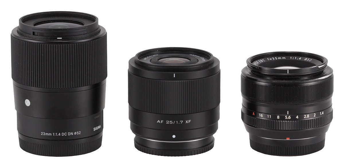

Na poniższym zdjęciu testowany obiektyw stoi pomiędzy jaśniejszą Sigmą C 23 mm f/1.4 DC DN oraz także jaśniejszym standardem systemu X, czyli Fujinonem XF 35 mm f/1.4 R.

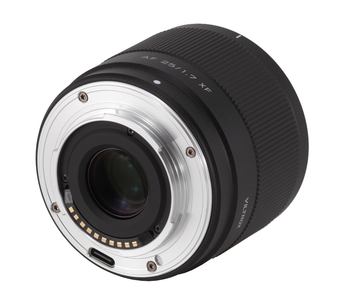

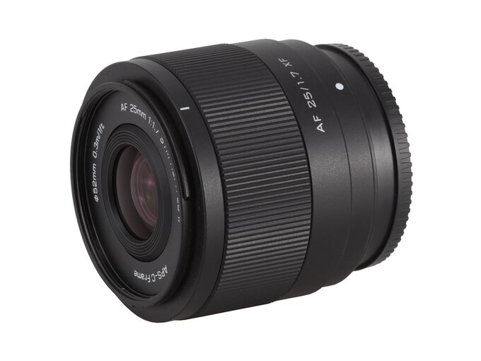

Viltrox AF 25 mm f/1.7 Air rozpoczyna się metalowym bagnetem, w którego obrzeżu znajdziemy wejście USB-C, za pomocą którego możemy podłączyć obiektyw do komputera i wgrać mu odpowiednie oprogramowanie. Wewnątrz bagnetu znajduje się czarny pierścień, w którym zatopiono styki i który otacza tylną soczewkę obiektywu. Ma ona średnicę 19 mm, jest nieruchoma i znajduje się praktycznie na wysokości styków. Od tej strony wszystko wygląda więc bardzo dobrze.
Viltrox AF 25 mm f/1.7 Air - Budowa i jakość wykonania

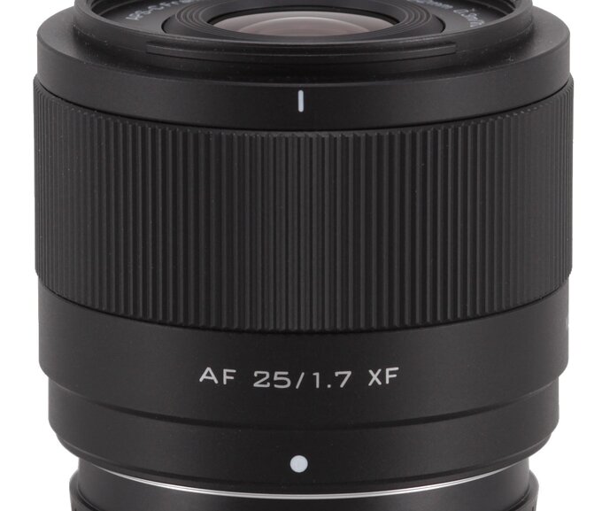

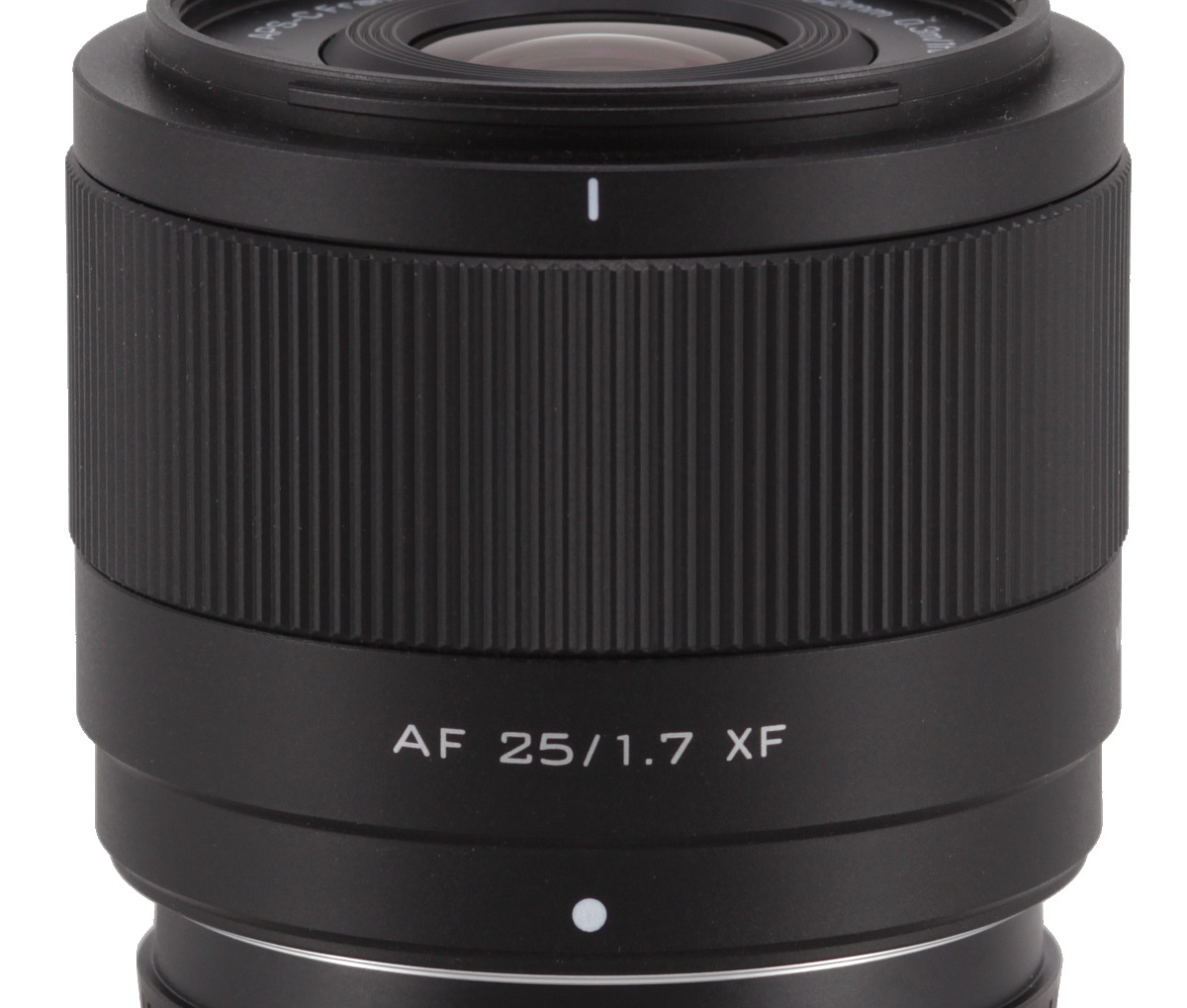

Właściwy korpus obiektywu jest pokryty czarnym tworzywem sztucznym i rozpoczyna się nieruchomym pierścieniem, na którym znajduje się biała kropka ułatwiająca mocowanie instrumentu do aparatu, logo firmy, numer modelowy, numer seryjny oraz informacja o miejscu produkcji, którym są Chiny. Następnie pierścień poszerza swoją średnicę i już na szerszej części natrafimy na kolejne logo producenta oraz napis "AF 25/1.7 XF".
Kolejny element to pierścień do manualnego ustawiania ostrości, który ma szerokość 24 mm i jest w całości pokryty gumowanym karbowaniem. Nie znajdziemy na nim żadnej skali odległości ani głębi ostrości. Pierścień ten pracuje płynnie, z przełożeniem elektronicznym, dając niewielki, ale wciąż jeszcze właściwy opór. Zakres jego pracy zależy nieznacznie od tempa obrotu. Gdy kręcimy wolno, możemy dojść do wartości około 300-320 stopni, natomiast gdy robimy to szybko, wielkość ta spada do okolic 260-280 stopni. Obie wartości są jednak na tyle duże, iż pozwalają na precyzyjne nastawy manualne.
Idąc dalej, natrafimy na następny, nieruchomy pierścień, który kończy się bagnetem do mocowania osłony przeciwsłonecznej. W jej umieszczeniu ma nam pomóc biały znacznik widniejący na skraju obiektywu.
Przednia soczewka testowanego Viltroksa jest wypukła, nieruchoma i ma średnicę tylko 23 mm. Otacza ją fragment obudowy z drobnym karbowaniem, który następnie przechodzi w pierścień, na którym umieszczono nazwę i podstawowe parametry obiektywu. Znajdziemy tam więc informację o rozmiarze detektora (APS-C Frame), wartość minimalnego dystansu ustawiania ostrości (0.3m/1ft), średnicę filtra wynoszącą 52 mm, a także serię skrótów odnoszących się do technologii zastosowanych w konstrukcji obiektywu. Mamy tutaj więc STM mówiące o cichym silniku autofokusa, ASPH oznaczające zastosowanie elementów asferycznych, ED odnoszące się do elementów wykonanych ze szkła o niskiej dyspersji oraz IF mówiące o wewnętrznym ustawianiu ostrości. Całość otacza nierotujący gwint filtrów o wspomnianej już średnicy 52 mm.

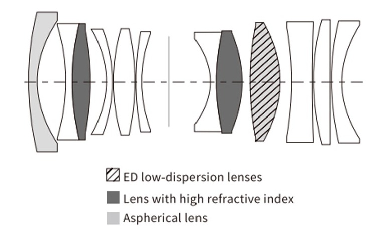

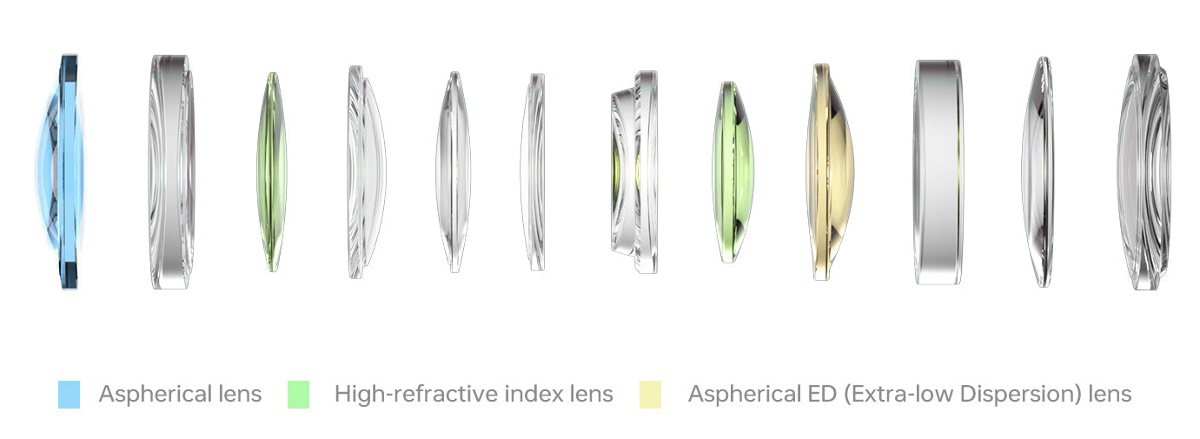

Jeśli chodzi o konstrukcję optyczną, mamy tutaj do czynienia z 12 soczewkami ustawionymi w 10 grupach. Pośród nich znajdziemy jeden element wykonany z niskodyspersyjnego szkła ED, któremu na dodatek nadano kształt asferyczny, jeszcze jeden element asferyczny tym razem wykonany ze zwykłego szkła oraz dwie soczewki, które wykonano ze szkła o wysokim współczynniku załamania światła (HR). Producent nie pożałował więc elementów specjalnych, co jest godne odnotowania, jeśli weźmiemy pod uwagę przystępną cenę tego modelu. Wewnątrz znajdziemy jeszcze kołową przysłonę o dziewięciu listkach, którą możemy domknąć maksymalnie do wartości f/16.

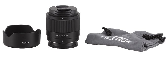

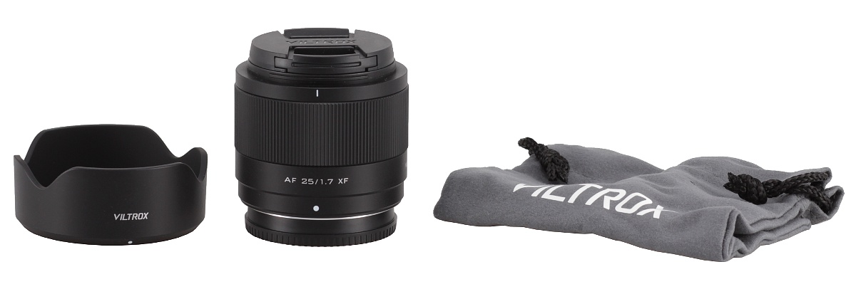

Kupujący dostaje w zestawie oba dekielki, tulipanową osłonę przeciwsłoneczną oraz miękki futerał. Nie jest on może zbyt solidny, ale jego obecność i tak jest warta pochwały w instrumencie, za który trzeba zapłacić niecałe 800 zł. W przypadku wielu znacznie droższych obiektywów wyposażenie standardowe potrafi być znacznie uboższe niż w tym przypadku. Tym bardziej że, podobnie jak u innych Viltroksów, tutaj też dostajemy aż 5 lat gwarancji.
