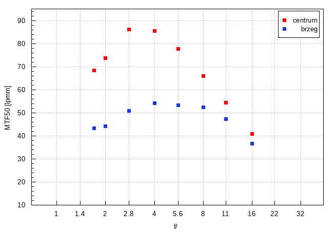

Test rozdzielczości obiektywu Viltrox AF 25 mm f/1.7 Air wykonaliśmy w oparciu o pliki RAW z aparatu Fujifilm X-T2. Pliki te zostały wywołane programem dcraw (z algorytmem 3-pass X-trans filter) i przeanalizowane przy pomocy pakietu Imatest.
Przypomnijmy, że najlepsze obiektywy stałoogniskowe systemu Fujifilm X testowane w ten sposób osiągają wyniki docierające do okolic 90 lpmm, a poziom przyzwoitości jest ustawiony w okolicach 44–45 lpmm. Dotychczas najwyższe rezultaty uzyskały: Fujinon XF 18 mm f/1.4 R WR (93.5 ±0.9 lpmm), Viltrox AF 27 mm f/1.2 (97.5 ±1.5 lpmm) oraz Viltrox 75 mm f/1.2 (99.8 ±1.2 lpmm).
Zobaczmy, jak na tym tle zaprezentował sięViltrox AF 25 mm f/1.7 Air. Wyniki, jakie uzyskał on w centrum i na brzegu kadru, są przestawione na poniższym wykresie.
Viltrox AF 25 mm f/1.7 Air - Rozdzielczość obrazu
Jeśli chodzi o centrum kadru, to od razu może rzucić się nam w oczy fakt, że tutaj osiągi są troszkę gorsze niż u wcześniej testowanego modelu Viltrox AF 15 mm f/1.7 Air. Ale zanim zaczniemy szukać dziury w całym, rzućmy jeszcze okiem na poniższy wykres, który prezentuje porównanie osiągów w centrum kadru pomiędzy testowanym tutaj Viltroksem i jaśniejszym oraz ponad cztery razy droższym Fujinonem XF 23 mm f/1.4 R LM WR.
