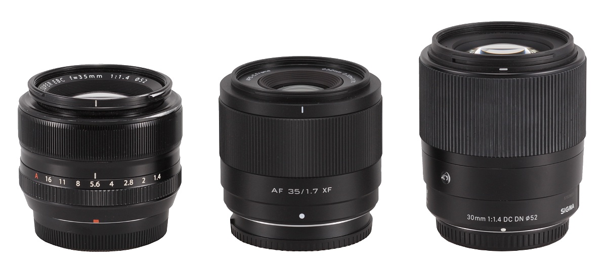

Na poniższym zdjęciu Viltrox 1.7/35 stoi pomiędzy jaśniejszymi konkurentami, czyli Fujinonem XF 35 mm f/1.4 R oraz Sigmą C 30 mm f/1.4 DC DN. Teraz można docenić jak zgrabny był Fujinon, bo pomimo lepszego światła nie różni się on istotnie rozmiarami od Viltroksa. Warto jednak pamiętać, że miało to swoje konsekwencje w jego osiągach optycznych. Nieprzypadkowo, jego następca czyli Fujinon XF 33 mm f/1.4 R LM WR jest już znacznie większy.

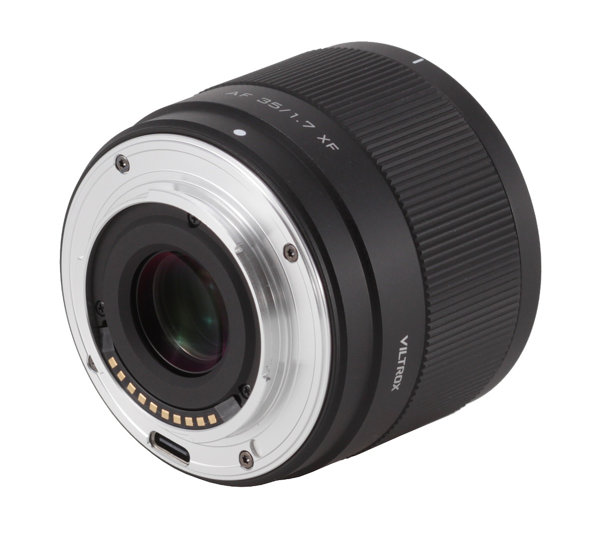

Viltrox AF 35 mm f/1.7 Air rozpoczyna się metalowym bagnetem, w którego obrzeżu znajdziemy wejście USB-C, za pomocą którego możemy podłączyć obiektyw do komputera i wgrać mu zaktualizowane oprogramowanie. Wewnątrz bagnetu znajduje się czarny pierścień, w którym zatopiono styki i który otacza tylną soczewkę obiektywu. Ma ona średnicę 20 mm, jest nieruchoma i znajduje się praktycznie na wysokości styków. Od tej strony wszystko wygląda więc bardzo dobrze.

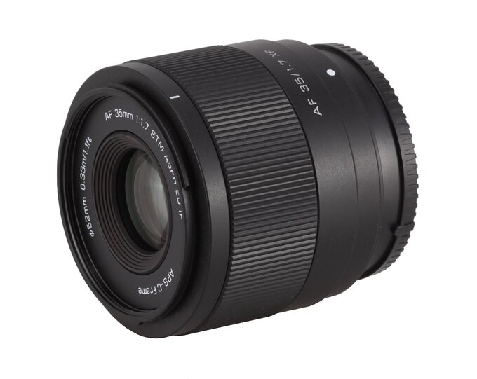

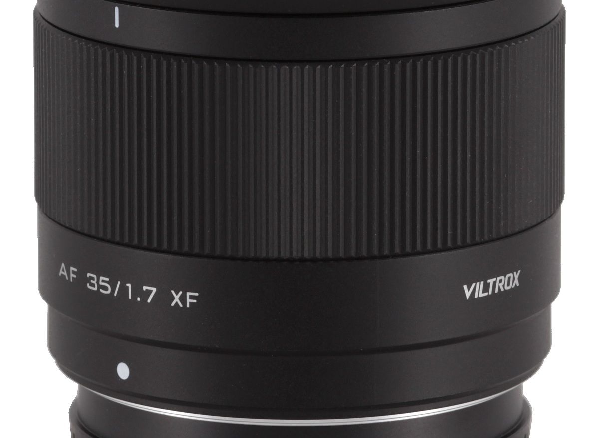

Właściwy korpus obiektywu jest pokryty czarnym tworzywem sztucznym i rozpoczyna się nieruchomym pierścieniem, na którym znajduje się biała kropka ułatwiająca mocowanie instrumentu do aparatu, logo firmy, numer modelowy, numer seryjny oraz informacja o miejscu produkcji, którym są Chiny. Następnie pierścień poszerza swoją średnicę i już na szerszej części natrafimy na kolejne logo producenta oraz napis "AF 35/1.7 XF".
Viltrox AF 35 mm f/1.7 Air - Budowa i jakość wykonania
Kolejny element to pierścień do manualnego ustawiania ostrości, który ma szerokość 24 mm i jest w całości pokryty gumowanym karbowaniem. Nie znajdziemy na nim żadnej skali odległości, ani głębi ostrości. Pierścień ten pracuje płynnie, z przełożeniem elektronicznym, dając niewielki, ale wciąż jeszcze właściwy opór. Zakres jego pracy zależy nieznacznie od tempa obrotu. Gdy kręcimy wolno, możemy dojść do wartości około 300 stopni, natomiast gdy robimy to szybko, wielkość ta spada do okolic 250 stopni. Obie wartości są jednak na tyle duże, iż pozwalają na precyzyjne nastawy manualne.
Idąc dalej, natrafimy na następny, nieruchomy pierścień, który kończy się bagnetem do mocowania osłony przeciwsłonecznej. W jej umieszczeniu ma nam pomóc biały znacznik widniejący na skraju obiektywu.
Przednia soczewka testowanego Viltroksa jest wypukła, nieruchoma i ma średnicę tylko 23 mm. Otacza ją fragment obudowy z drobnym karbowaniem, który następnie przechodzi w pierścień, na którym umieszczono nazwę i podstawowe parametry obiektywu. Znajdziemy tam więc informację o rozmiarze detektora (APS-C Frame), wartość minimalnego dystansu ustawiania ostrości (0.3m/1ft), średnicę filtra wynoszącą 52 mm, a także serię skrótów odnoszących się do technologii zastosowanych w konstrukcji obiektywu. Mamy tutaj więc STM mówiące o cichym silniku autofokusa, ASPH oznaczające zastosowanie elementów asferycznych, ED odnoszące się do elementów wykonanych ze szkła o niskiej dyspersji oraz IF mówiące o wewnętrznym ustawianiu ostrości. Całość otacza nierotujący gwint filtrów o wspomnianej już średnicy 52 mm.

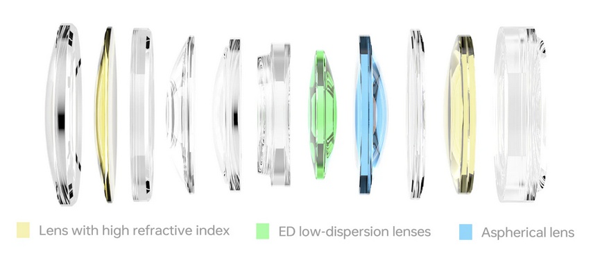

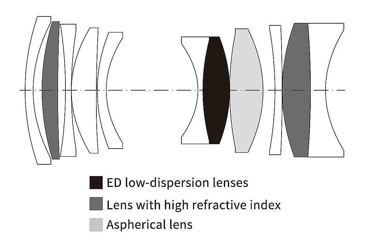

Jeśli chodzi o konstrukcję optyczną, mamy tutaj do czynienia z 11 soczewkami ustawionymi w 9 grupach. Pośród nich znajdziemy jeden element wykonany z niskodyspersyjnego szkła ED, dwie soczewki, które wykonano ze szkła o wysokim współczynniku załamania światła (HR) oraz jedną soczewkę asferyczną. Producent nie pożałował więc elementów specjalnych, co jest godne odnotowania, jeśli weźmiemy pod uwagę przystępną cenę tego modelu. Wewnątrz znajdziemy jeszcze kołową przysłonę o dziewięciu listkach, którą możemy domknąć maksymalnie do wartości f/16.

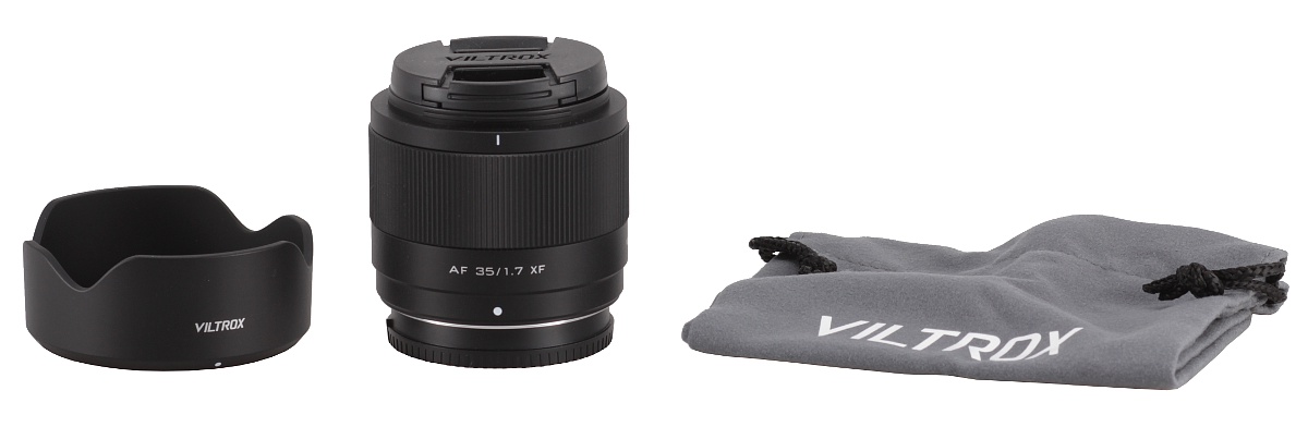

Kupujący dostaje w zestawie oba dekielki, tulipanową osłonę przeciwsłoneczną oraz miękki futerał. Nie jest on może zbyt solidny, ale jego obecność i tak jest warta pochwały w instrumencie, za który trzeba zapłacić niecałe 800 zł. W przypadku wielu znacznie droższych obiektywów wyposażenie standardowe potrafi być znacznie uboższe niż w tym przypadku. Tym bardziej że, podobnie jak u innych Viltroksów, tutaj też dostajemy aż 5 lat gwarancji.
