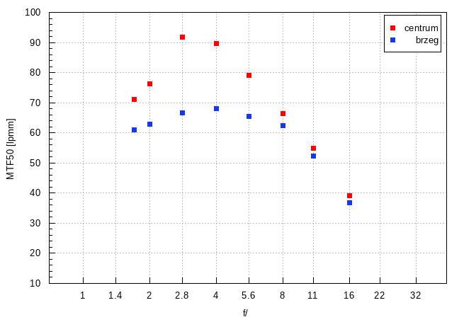

Zobaczmy, jak na tym tle zaprezentował się Viltrox AF 35 mm f/1.7 Air. Wyniki, jakie uzyskał on w centrum i na brzegu kadru, są przestawione na poniższym wykresie.
Viltrox AF 35 mm f/1.7 Air - Rozdzielczość obrazu
Podobnie jak w modelu o ogniskowej 15 mm, od razu rzucają się w oczy rewelacyjne wyniki, które sięgają ponad 90 lpmm, a przez to ocierają się o rekordy rozdzielczości. Na przysłonie f/2.8 testowany obiektyw osiągnął bowiem genialny wynik sięgający aż 91.8 lpmm. Jeśli do tego dodamy rezultat ponad 70 lpmm osiągany na maksymalnym otworze względnym, pozostanie nam tylko zdjąć czapki z głów.
To, jak dobrze Viltrox AF 35 mm f/1.7 Air wypada na tle konkurentów, doskonale pokazuje powyższy wykres. Przypomnijmy tylko, że za Viltroksa musimy zapłacić niecałe 800 złotych, ciemniejszy Fujinon XC 35 mm f/2 kosztuje mniej więcej tyle samo, natomiast zakup jaśniejszego Fujinona XF 33 mm f/1.4 wiąże się z wydatkiem sięgającym już lekko ponad 3000 złotych.

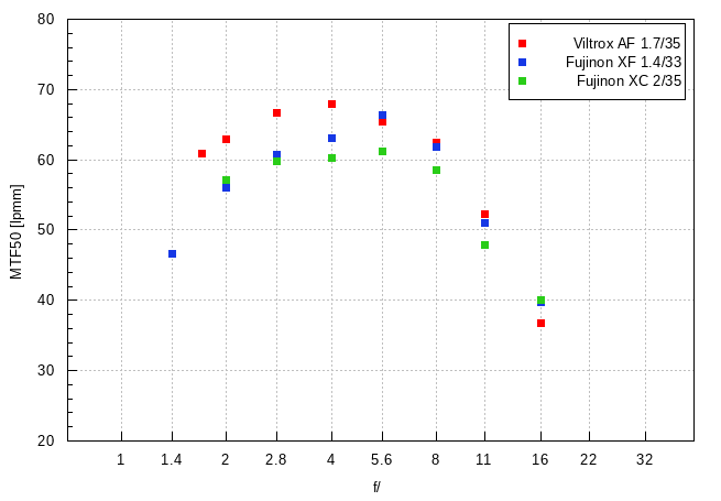

W przypadku modeli o ogniskowych 15 i 25 mm dostawaliśmy rewelacyjne osiągi w centrum kadru, ale odbywało się to kosztem brzegów. U Viltroksa 1.7/35 sytuacja jest trochę inna, bo tutaj brzeg też wypada bardzo dobrze. Wystarczy przecież wskazać rezultat prawie 61 lpmm osiągany na maksymalnym otworze względnym oraz wyniki trzymające się 66-68 lpmm uzyskiwane po przymknięciu przysłony do f/2.8-f/5.6.

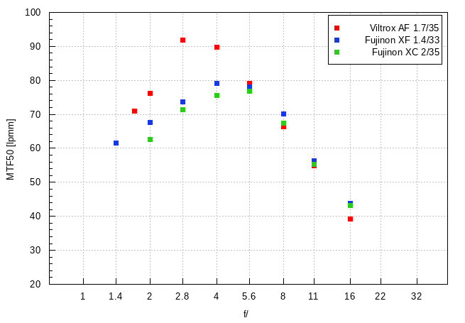

Ponownie możemy tutaj dokonać porównania do obu Fujinonów - mamy je zobrazowane na poniższym wykresie.
Widać wyraźnie, że znów Viltrox wypada tutaj najlepiej, a jego przewaga momentami jest naprawdę wyraźna. Trudno nie zachwycać się takim obiektywem, tym bardziej jeśli weźmiemy pod uwagę jego rozmiary, parametry, a przede wszystkim bardzo przystępną cenę.

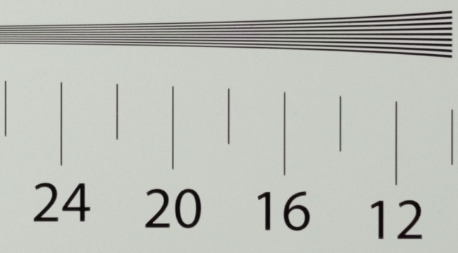

Fujifilm X-T2, JPEG, f/1.7

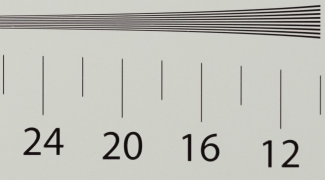

Fujifilm X-T2, JPEG, f/2.8
