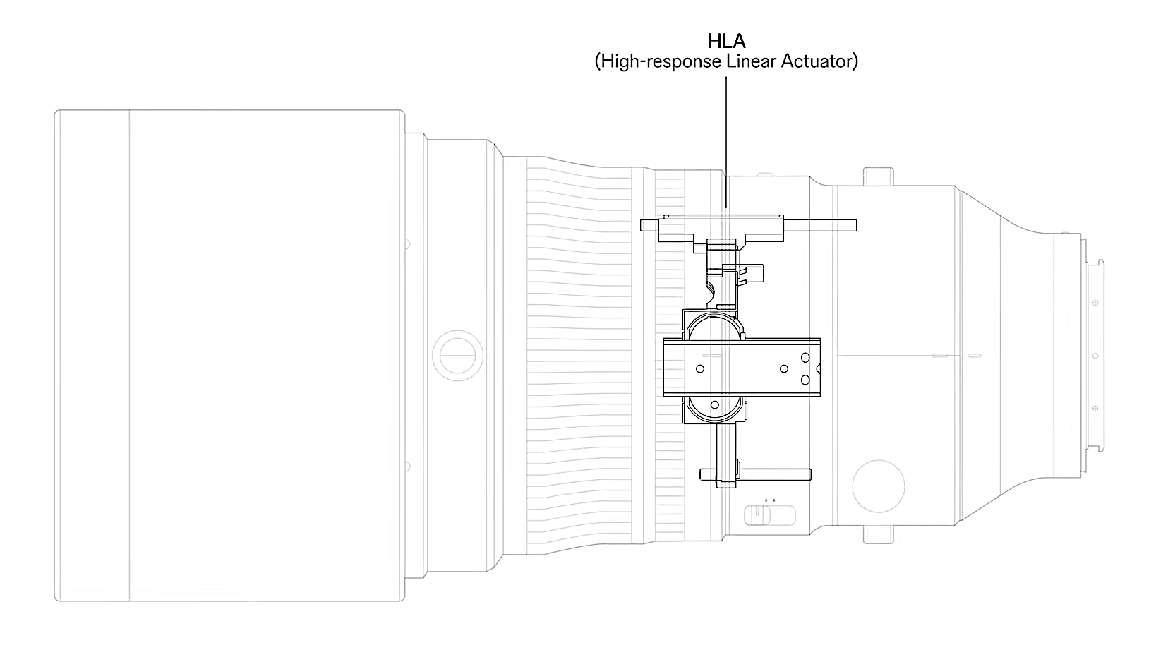

W testowanym obiektywie zastosowano liniowy silnik HLA (High-response Linear Actuator), który ma łączyć w sobie przyspieszoną prędkość ustawiania ostrości z wyjątkową dokładnością.

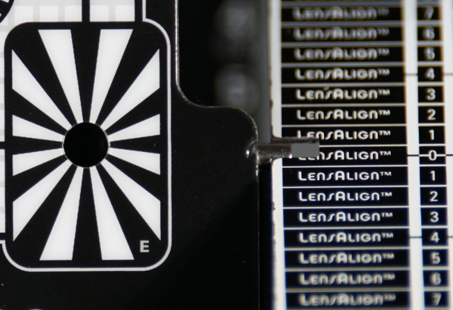

Deklaracje te zdecydowaliśmy się sprawdzić podłączając Sigmę do aparatów Sony A7R IIIa oraz A7R V. W obu przypadkach praca autofokusa była całkowicie bezgłośna. Jeśli chodzi o szybkość, jak to często u Sigm bywa, dużo zależy o tego, czy ustawimy tryb AF-S czy AF-C. W tym pierwszym, gdy używamy pełnego zakresu odległości, mechanizm wcale nie jest taki szybki, bo bardzo często ustawianie ostrości trwa nawet 0.8-0.9 sekundy. Wielokrotnie mechanizm potrafi tutaj ruszyć w niewłaściwym kierunku, a momentami nawet się zawahać. Wszystko diametralnie zmienia się, gdy przejdziemy do trybu AF-C. Tutaj obiektyw zmienia się w rakietę, która przebiega cały zakres i bez zawahań potwierdza ostrość w 0.3-0.4 sekundy. Ten czas jest na tyle krótki, że wcale nie musimy używać ogranicznika zakresu pracy. Jeśli jednak na to się zdecydujemy, czas ten jeszcze dodatkowo się skróci i nie będzie przekraczał 0.2 sekundy. To świetne wyniki.
Ważne jest jednak to, że celność mechanizmu ustawiania ostrości jest bardzo dobra. Była ona taka w praktycznie wszystkich stosowanych w naszym teście kombinacjach, czyli nie zależała od tego, którego korpusu używaliśmy i czy pracowaliśmy w studio, czy w terenie. Tutaj kultura pracy autofokusa jest więc godna drogiej, profesjonalnej stałki.
Jeśli chodzi o tendencję do ustawiania ostrości przed lub za właściwym obiektem, nie zauważyliśmy jej na żadnym korpusie użytym w teście.
A7R IIIa, f/2.0
