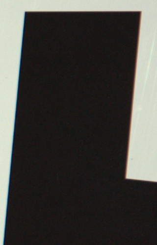

W konstrukcji optycznej Sigmy S 200 mm f/2 DG OS użyto aż czterech elementów wykonanych ze szkła o niskiej dyspersji. Nic więc dziwnego, że nie spodziewaliśmy się tutaj istotnych problemów z korygowaniem podłużnej aberracji chromatycznej. Poniższe zdjęcia wyraźnie pokazują, że faktycznie ich nie ma. W zasadzie tylko na maksymalnym otworze względnym, w dalekich nieostrościach, jesteśmy w stanie dojrzeć niewielkie zafarby. Nie jest to jednak efekt istotny i znika praktycznie całkowicie po przymknięciu przysłony.

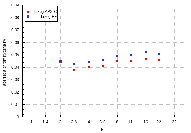

Jeśli chodzi o poprzeczną aberrację chromatyczną, to możemy się o niej wypowiadać w podobnym tonie, co w przypadku podłużnego wariantu tej wady.
Sigma S 200 mm f/2 DG OS - Aberracja chromatyczna i sferyczna
Uzyskane wyniki trzymają się tutaj okolic 0.04-0.05%, a więc granicy poziomu małego i bardzo małego. Jeśli przypomnimy sobie osiągi modeli lustrzankowych, to możemy odnotować, że Canon wypadał tutaj odrobinę lepiej, natomiast Nikkor odrobinę gorzej. Sigma dobrze więc wpasowuje się tutaj w wysoki poziom tej klasy obiektywów.

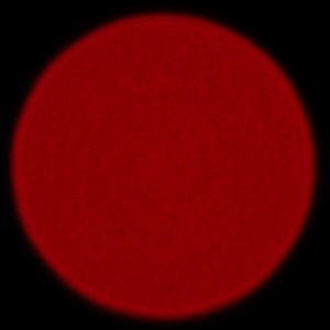

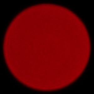

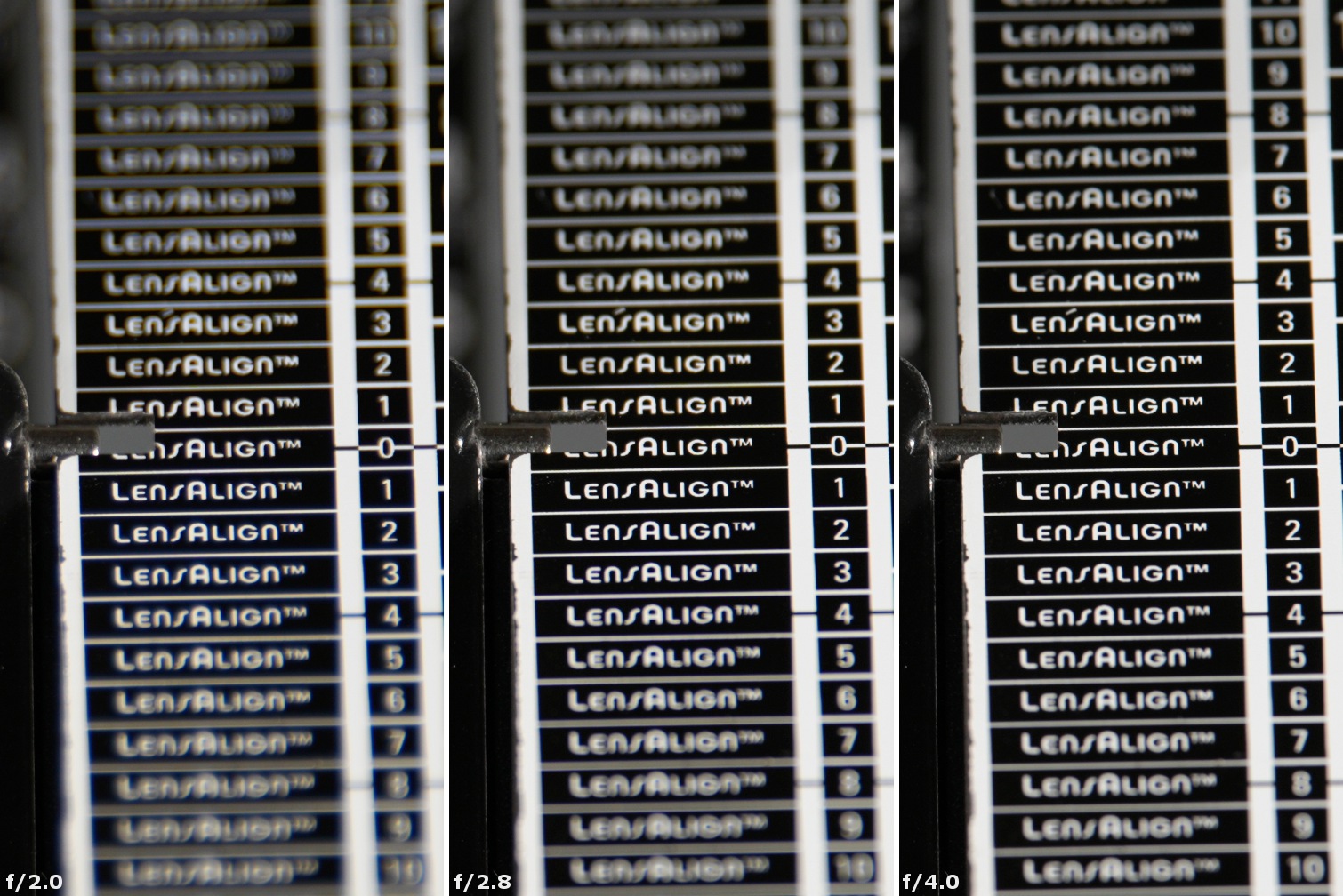

Na pierwszych zdjęciach z niniejszego rozdziału trudno dojrzeć efekt pływania ogniska. Jeśli chodzi o wygląd rozogniskowanych krążków światła uzyskanych przed i za ogniskiem, to nie widać tam żadnych istotnych różnic. Jeśli połączymy oba te fakty z wysoką rozdzielczością, jaką testowany obiektyw oferuje już od maksymalnego otworu względnego, będziemy w stanie wyciągnąć wniosek, że nie ma on praktycznie żadnych problemów z korygowaniem aberracji sferycznej.
A7R V, f/2.0, przed A7R V, f/2.0, za
