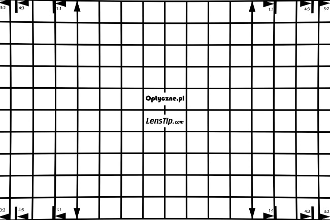

Dystorsja
W przypadku pracy na mniejszej matrycy APS-C/DX, zniekształcenia geometryczne nie są uciążliwe. Formalny wynik to +0.72%, a więc wciąż mieszczący się w zakresie wartości małych.
Na pełnej klatce dystorsja poduszkowa jest troszkę większa i mamy tutaj do czynienia z wartością +1.60%. Nie jest to poziom, który może być powodem do jakiejś poważniejszej krytyki, ale trochę nas jednak dziwi. W obiektywie stałoogniskowym tej klasy cenowej i o takiej komplikacji optyki skorygowanie dystorsji nie powinno być dla konstruktorów jakimś dużym problemem, więc oczekiwaliśmy tutaj wartości mniejszych od 1%.
Wystarczy przecież przypomnieć, jakie wyniki odnotowywały tutaj mniej skomplikowane optycznie obiektywy lustrzankowe. Canon EF 200 mm f/2.0L IS USM korygował tę wadę praktycznie do zera, pokazując rezultat sięgający tylko -0.02%, natomiast u Nikkora poziom był trochę większy, bo tam uzyskaliśmy wynik +0.86%. Na tym tle osiągi Sigmy wyglądają więc słabo.
A7R IIIa, 200 mm, JPEG, APS-C/DX
Sigma S 200 mm f/2 DG OS - Dystorsja i pole widzenia
A7R IIIa, 200 mm, JPEG, FF
