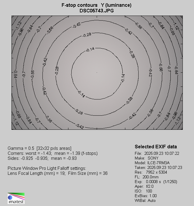

Na maksymalnym otworze względnym winietowanie Sigmy sięga 38% (-1.39 EV). Nie jest to poziom duży i umieszcza Sigmę dokładnie pomiędzy lustrzankowymi konkurentami. U Nikkora odnotowaliśmy bowiem poziom 32%, natomiast u Canona rezultat sięgający 48%.
Przymykanie przysłony dość wydajnie przyczynia się do ograniczania omawianej wady. Na f/2.8 mamy do czynienia z poziomem 23% (-0.76 EV), na f/4.0 z wartością 17% (-0.55 EV), natomiast na f/5.6 z rezultatem 11% (-0.35 EV). Winietowanie robi się całkowicie niezauważalne na przysłonie f/8.0, gdzie uzyskaliśmy wynik sięgający już tylko 7% (-0.21 EV).

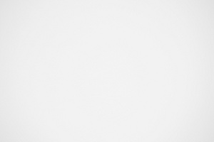

Sony A7R IIIa, JPEG, f/2.0
Sigma S 200 mm f/2 DG OS - Winietowanie
