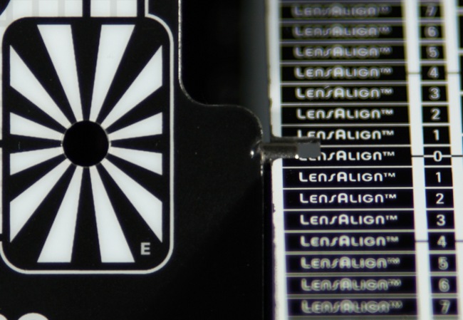

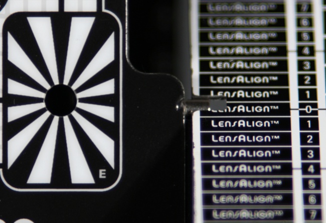

Autofokus Samyanga AF 85 mm f/1.8 P FE przetestowaliśmy używając aparatów Sony A7R IIIa i Sony A7R V. W obu przypadkach mechanizm pracował bezgłośnie. Jeśli chodzi o szybkość, to była ona umiarkowana. Przebieg całego zakresu i potwierdzenie ostrości, niezależnie od kierunku pracy, zajmował około 0.7-0.8 sekundy. Jednocześnie nie widzieliśmy tutaj żadnych istotnych zawahań czy oscylacji.
Warto odnotować, że tempo i kultura pracy autofokusa nie zmieniały się istotnie, gdy przełączaliśmy się pomiędzy trybami AF-S i AF-C. U producentów niezależnych ten drugi tryb często potrafi przyspieszyć pracę, tutaj jednak tego efektu nie było.
Miłym zaskoczeniem była natomiast celność mechanizmu ustawiającego ostrość. Nie zauważyliśmy tutaj żadnych istotnych problemów i to niezależnie od tego, czy pracowaliśmy w studio, czy w terenie.
Jeśli chodzi o tendencję do ustawiania ostrości przed lub za właściwym obiektem, w przypadku obu korpusów, obiektyw miał minimalną skłonność do ustawiania się tuż przed celem. Efekt był bardzo mały i nawet gdy fotografowaliśmy z bliska, czyli w najtrudniejszej kombinacji, głębia ostrości wciąż obejmowała obiekt. W praktyce to zachowanie nie było więc prawie zupełnie uciążliwe.
