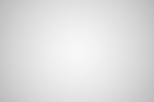

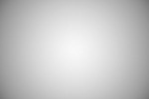

Najpierw sprawdzimy, jak winietowanie wygląda na mniejszej matrycy APS-C/DX. Odpowiednie miniaturki znajdują się poniżej.
A7R IIIa, APS-C, f/1.8 A7R IIIa, APS-C, f/2.8
Samyang AF 85 mm f/1.8 P FE - Winietowanie Samyang AF 85 mm f/1.8 P FE - Winietowanie
Nawet na maksymalnym otworze względnym winietowanie nie daje się tutaj mocno we znaki, bo sięga tam niewielkiej wartości 24% (-0.79 EV). Zmiana przysłony na f/2.0 nie daje wyraźniejszego efektu, bo winietowanie spada tam minimalnie, tym razem do poziomu 23% (-0.76 EV). Natomiast na f/2.8 problemy kończą się całkowicie, bo tam uzyskaliśmy wynik już tylko 8% (-0.23 EV).

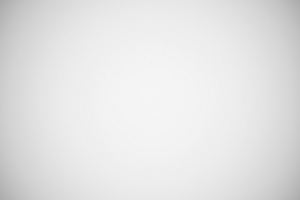

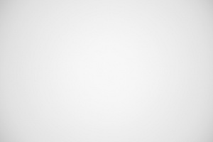

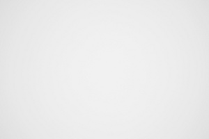

Po przejściu na większą matrycę pełnoklatkową problemów jest zauważalnie więcej i wyraźnie widać to na poniższych zdjęciach.
A7R IIIa, FF, f/1.8 A7R IIIa, FF, f/2.0
A7R IIIa, FF, f/2.8 A7R IIIa, FF, f/4.0

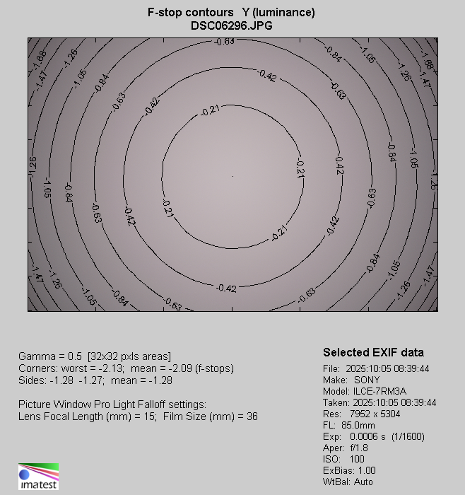

Na maksymalnym otworze względnym uzyskany przez nas wynik jest duży i sięga 51% (−2.09 EV). Jest to rezultat trochę wyższy niż u większości konkurentów. Nikkor pokazywał bowiem poziom 43%, Panasonic 45%, a Viltrox 48%. Tylko Sony radziło sobie tutaj gorzej, bo w jego przypadku spadek jasności w rogach sięgał aż 58%.
Na f/2.0 omawiana wada sięga 49% (-1.95 EV), na f/2.8 spada do 30% (-1.02 EV), natomiast na f/4.0 wynosi 19% (-0.60 EV). Problemy w tej kategorii kończą się prawie całkowicie na przysłonach f/5.6 i f/8.0, gdzie notujemy poziom odpowiednio 13% (-0.41 EV) i 12% (-0.37 EV). Dalsze przymykanie przysłony nie przynosi już mierzalnych efektów.
Biorąc pod uwagę naprawdę małe rozmiary testowanego Samyanga, spodziewałem się tutaj gorszych wyników.

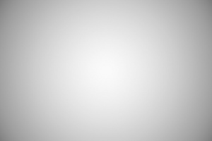

Sony A7R IIIa, JPEG, f/1.8
