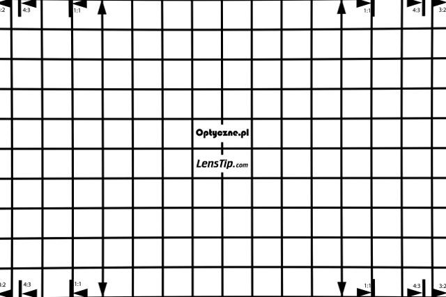

Od teleobiektywu o ogniskowej 85 mm nie oczekujemy problemów ze zniekształceniami geometrycznymi. Jeśli chodzi o matrycę APS-C/DX, to faktycznie ich nie ma, bo uzyskany przez nas wynik to +0.97%, a więc niedający powodów do narzekań.

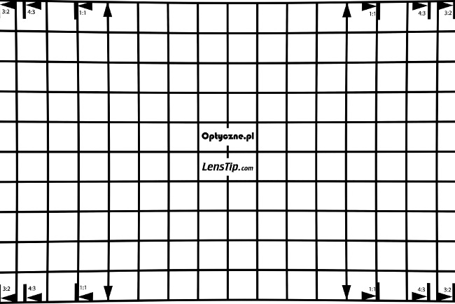

Sytuacja zmienia się jednak po przejściu na pełną klatkę, gdzie dystorsja poduszkowa wzrasta do +1.91%, a więc do poziomu, który można już zauważyć na zdjęciach. Warto tutaj przypomnieć, że drogi Nikkor Z 85 mm f/1.8 S właściwie zatroszczył się o korygowanie tej wady i sprowadził ją do wartości +0.47%. Jeszcze minimalnie lepszy wynik uzyskał obiektyw Sony FE 85 mm f/1.8 - tam było to tylko +0.38%. Trochę gorzej wypadł Panasonic S 85 mm f/1.8, gdzie zmierzyliśmy wartość +1.14%. Natomiast, dotychczas, najgorszy wynik w tej klasie miał Viltrox PFU RBMH 85 mm f/1.8 STM, u którego "poduszka" sięgała +1.89%. Teraz ten niechlubny rekord należy niestety do Samyanga. Miniaturyzacja ma jednak swoją cenę.
Warto jednak pamiętać, że wyniki co do wartości bezwzględnej mniejsze od 2% są wciąż uznawane za umiarkowane i nie powinny wzbudzać większego niepokoju.
Sony A7R IIIa, 85 mm, APS-C
Samyang AF 85 mm f/1.8 P FE - Dystorsja i pole widzenia
Sony A7R IIIa, 85 mm, FF
