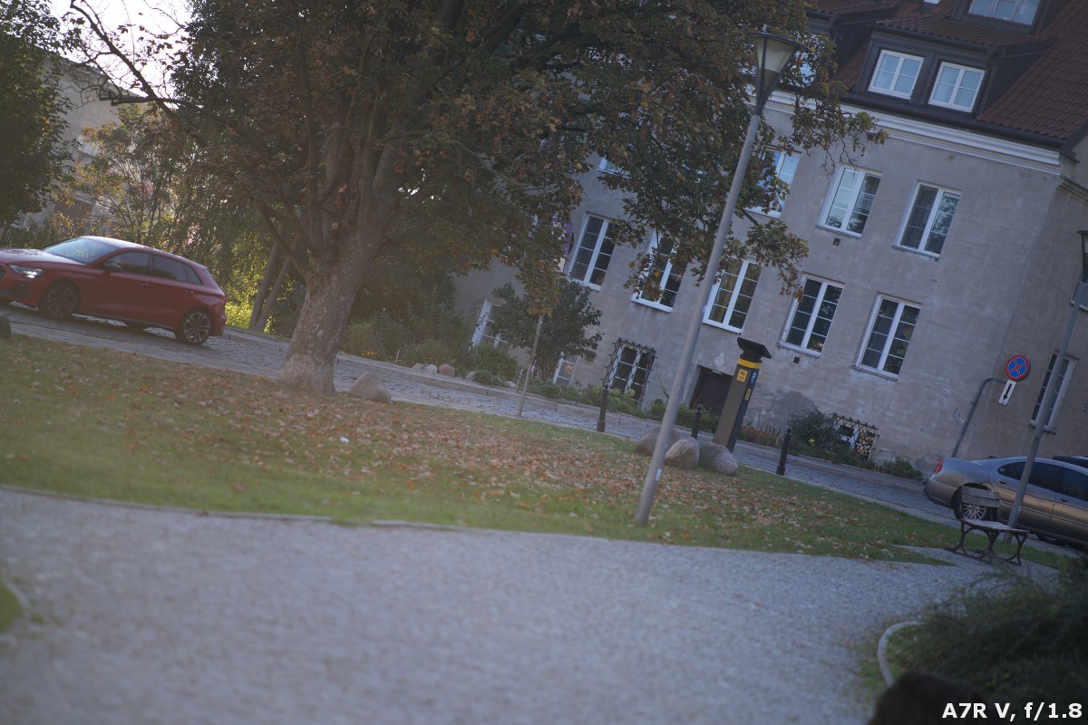

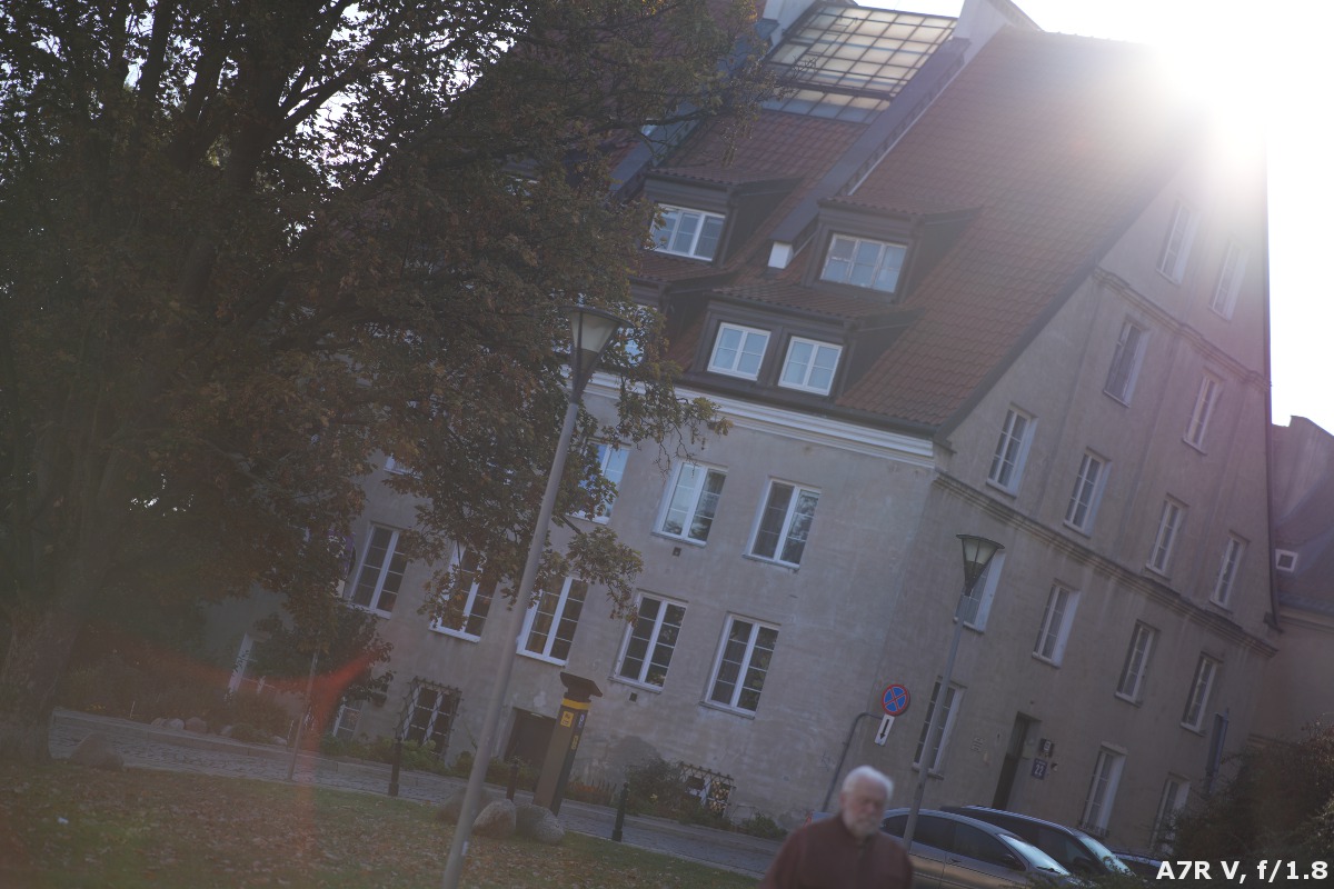

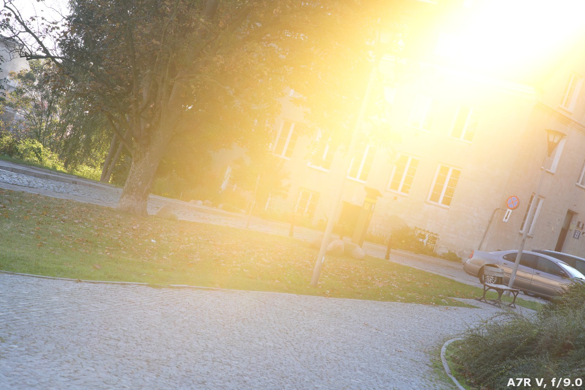

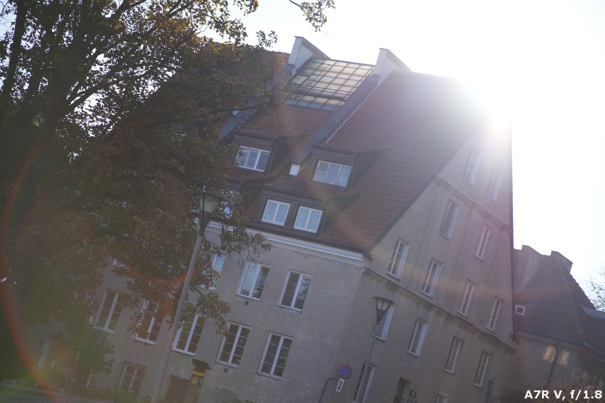

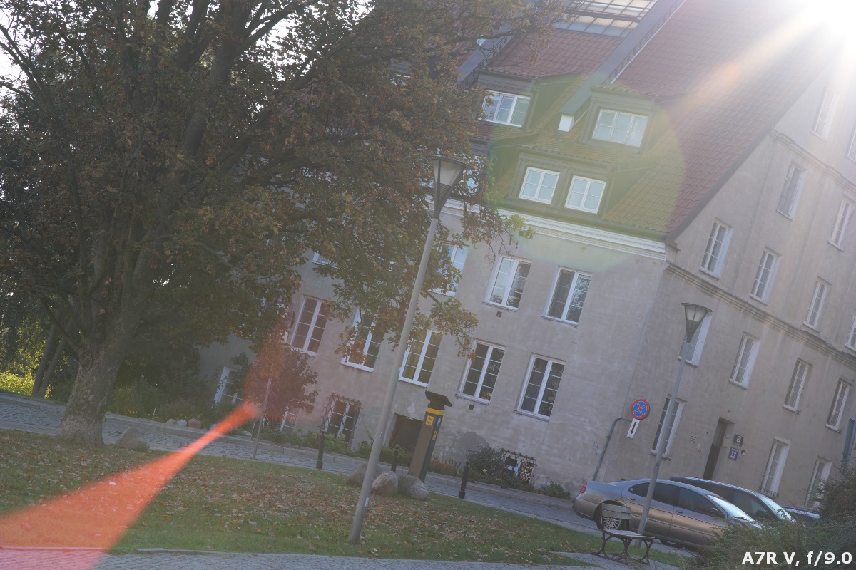

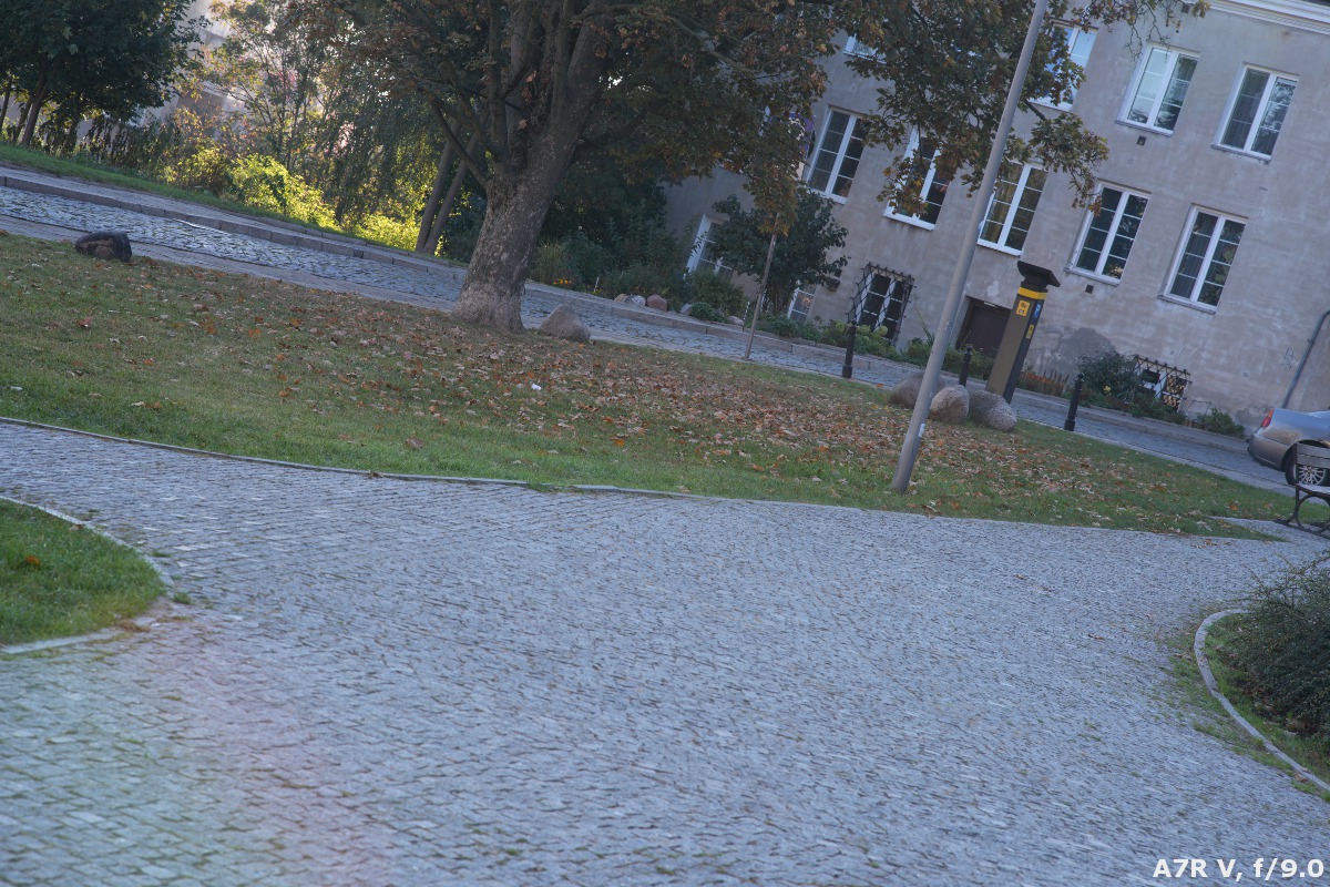

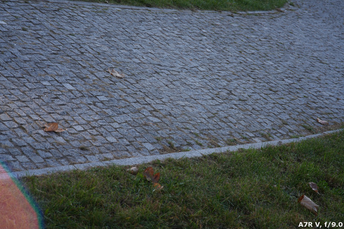

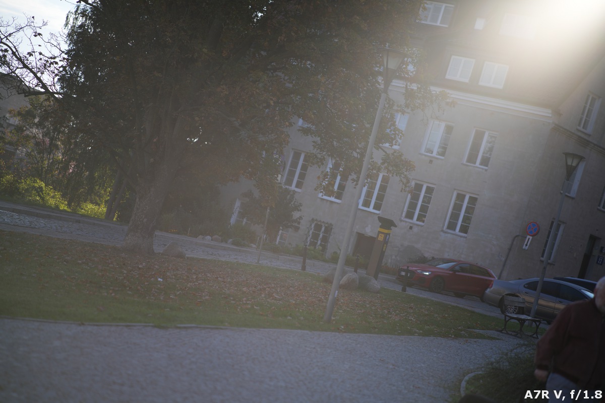

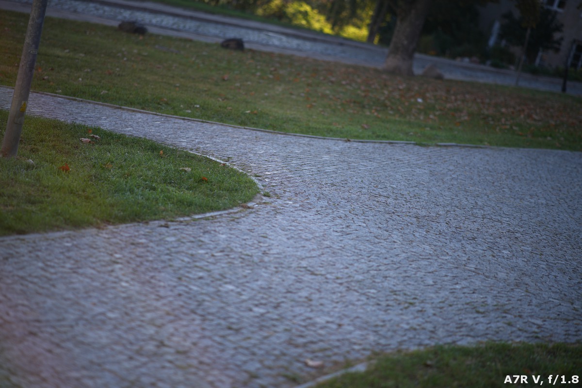

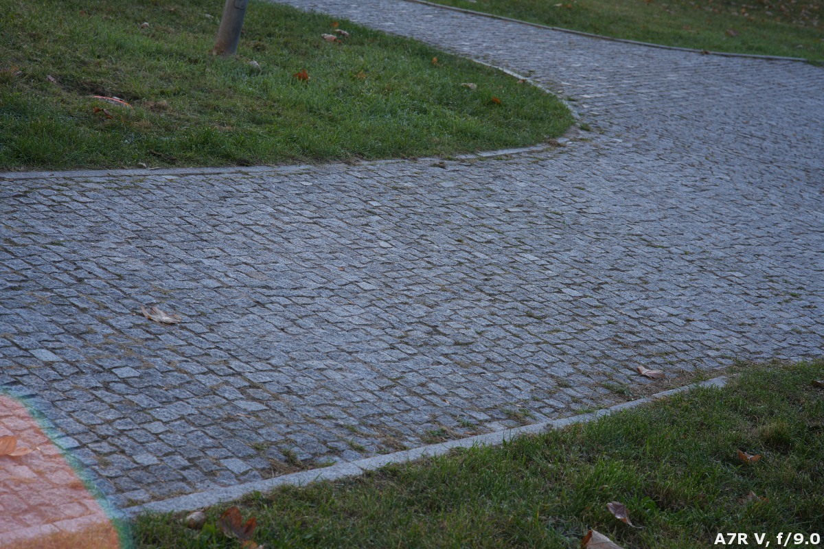

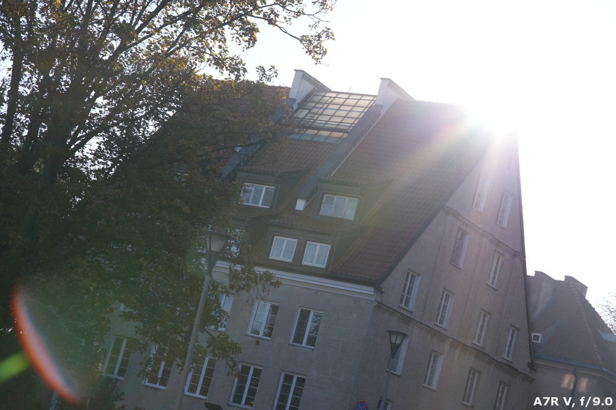

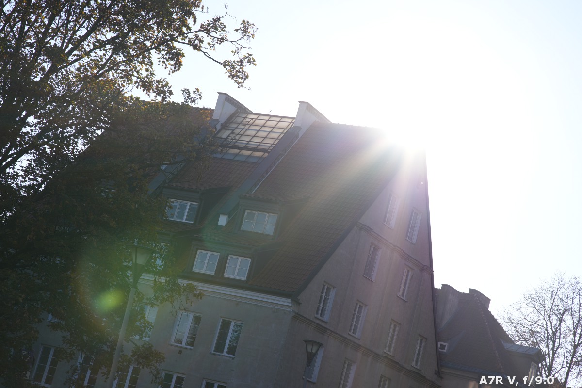

Obiektyw klasy 1.8/85 o takiej komplikacji optyki, jaką mamy w przypadku testowanego Samyanga, nie powinien pokazywać istotnych problemów podczas pracy pod ostre światło. Niestety tutaj jest inaczej. Artefakty świetlne jesteśmy w stanie zarejestrować w wielu przypadkach, niezależnie od tego, jakiej wartości przysłony używamy.
Szczególnie uciążliwy jest przypadek mocniejszego przymknięcia przysłony i umieszczenia słońca tuż poza rogiem kadru. Wtedy na zdjęciu jesteśmy w stanie zarejestrować potężną, żółtą flarę, która całkowicie popsuje nam ujęcie. Jakby tego było mało, nawet gdy słońce odsuniemy znacznie dalej od kadru, jeden z jego rogów wciąż jest w stanie być rozświetlony przez wyraźny odblask.
Czarę goryczy przelewa obecność zauważalnego spadku kontrastu, gdy fotografujemy pod światło. Zdecydowanie za dużo tych wpadek...
