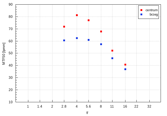

Test rozdzielczości obiektywu Fujinon XF 23 mm f/2.8 R WR wykonaliśmy w oparciu o pliki RAW z aparatu Fujifilm X-T2. Pliki te zostały wywołane programem dcraw (z algorytmem 3-pass X-trans filter) i przeanalizowane przy pomocy pakietu Imatest.
Przypomnijmy, że najlepsze obiektywy stałoogniskowe systemu Fujifilm X testowane w ten sposób osiągają wyniki docierające do okolic 90 lpmm, a poziom przyzwoitości jest ustawiony w okolicach 44–45 lpmm. Dotychczas najwyższe rezultaty uzyskały: Fujinon XF 18 mm f/1.4 R WR (93.5 ±0.9 lpmm), Viltrox AF 27 mm f/1.2 (97.5 ±1.5 lpmm) oraz Viltrox 75 mm f/1.2 (99.8 ±1.2 lpmm).
Zobaczmy, jak na tym tle zaprezentował się Fujinon XF 23 mm f/2.8 R WR. Wyniki, jakie uzyskał on w centrum i na brzegu kadru, są przestawione na poniższym wykresie.
Fujifilm Fujinon XF 23 mm f/2.8 R WR - Rozdzielczość obrazu
Biorąc pod uwagę światło testowanego obiektywu i jego rozmiary, osiągi jakie tutaj widzimy śmiało można określić mianem świetnych. Już na maksymalnym otworze względnym mamy do czynienia z bardzo dobrym poziomem ponad 71 lpmm, natomiast na f/4.0 rozdzielczość wzrasta do imponującej wartości ponad 81 lpmm.
Jakby tego było mało, Fujinon 2.8/23 bardzo dobrze radzi sobie na brzegu kadru, co jest tym bardziej godne uznania, że mamy do czynienia z obiektywem typu naleśnik. Nawet na maksymalnym otworze względnym mamy tutaj do czynienia z wartościami ponad 60 lpmm, a przymknięcie przysłony jeszcze odrobinę ten wynik poprawia. Dzięki temu testowany obiektyw w całym swoim zakresie przysłon i w całym kadrze daje obrazy o naprawdę imponującej ostrości. Brawo!

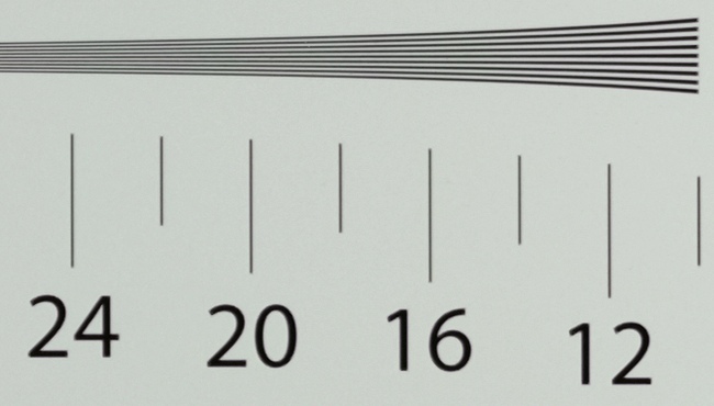

Fujifilm X-T2, JPEG, f/2.8

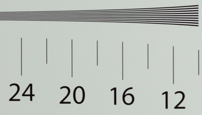

Fujifilm X-T2, JPEG, f/4.0
