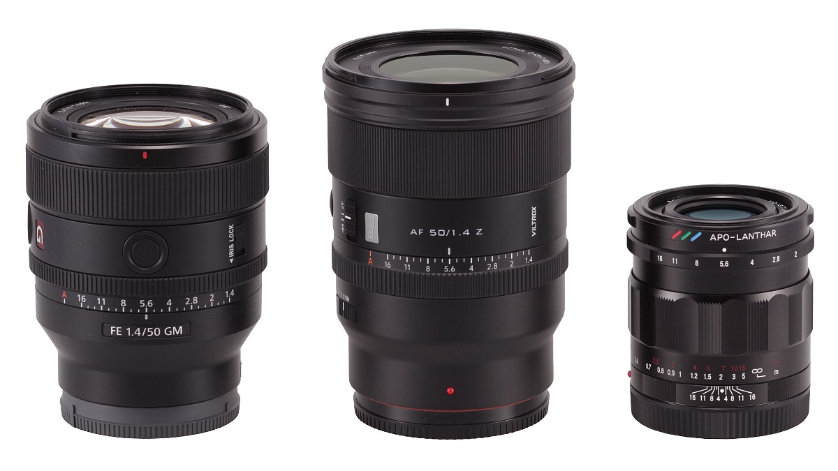

Na poniższym zdjęciu Viltrox AF 50 mm f/1.4 Pro stoi pomiędzy Sony FE 50 mm f/1.4 GM oraz Voigtlanderem Apo Lantharem 2/50. Szczególnie porównanie tych pierwszych dwóch modeli jest ciekawe, bo są one bezpośrednimi konkurentami.

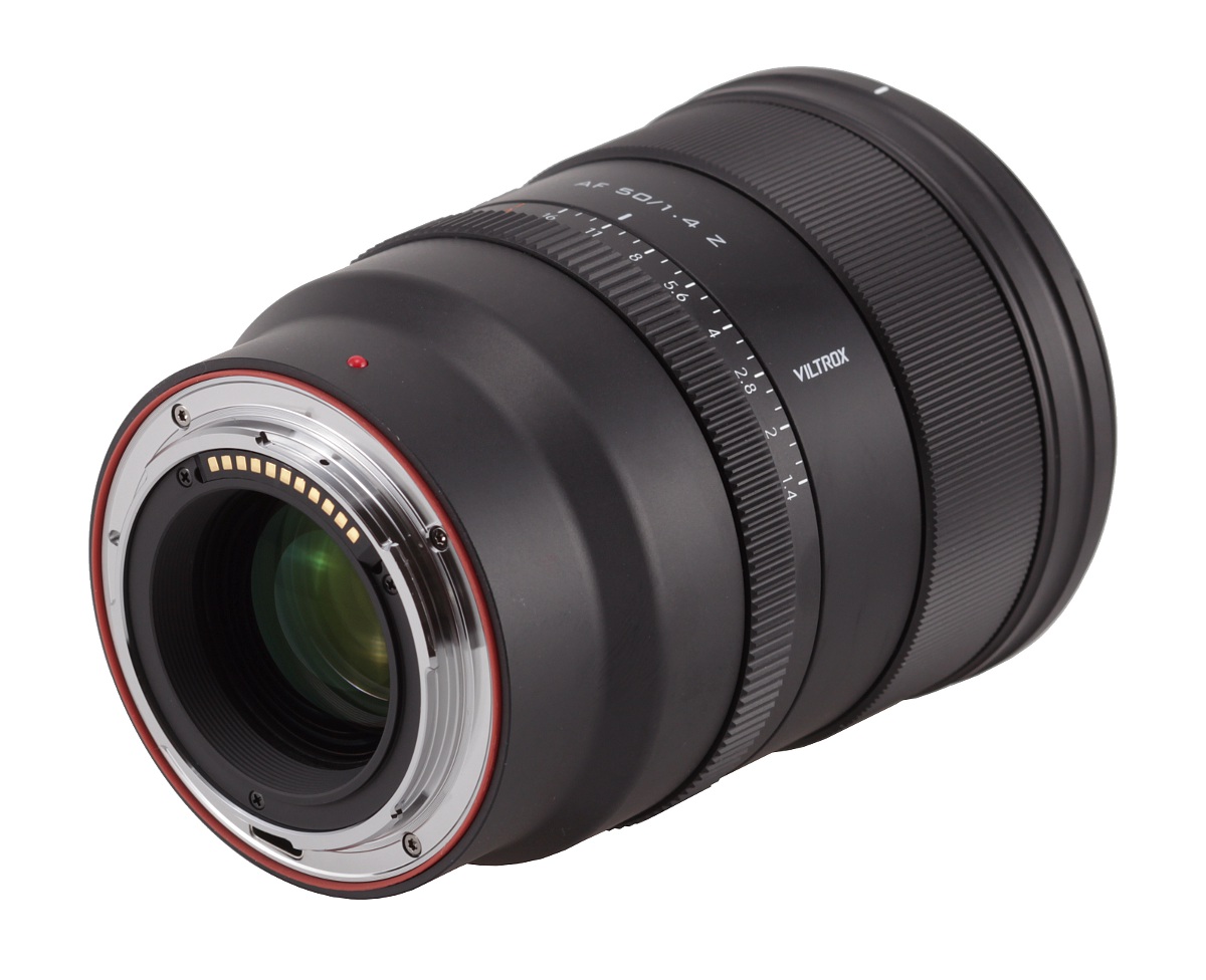

Testowany obiektyw rozpoczyna się metalowym bagnetem wyposażonym w wejście USB-C umożliwiające szybką aktualizację oprogramowania. Wyposażony w gumową uszczelkę bagnet otacza styki i ciemną, matową oraz prawidłowo wyczernioną tulejkę. W jej wnętrzu, na głebokości około 1 cm znajduje się tylna soczewka, która jest nieruchoma i ma średnicę 23 mm. Od tej strony wszystko wygląda więc prawidłowo.

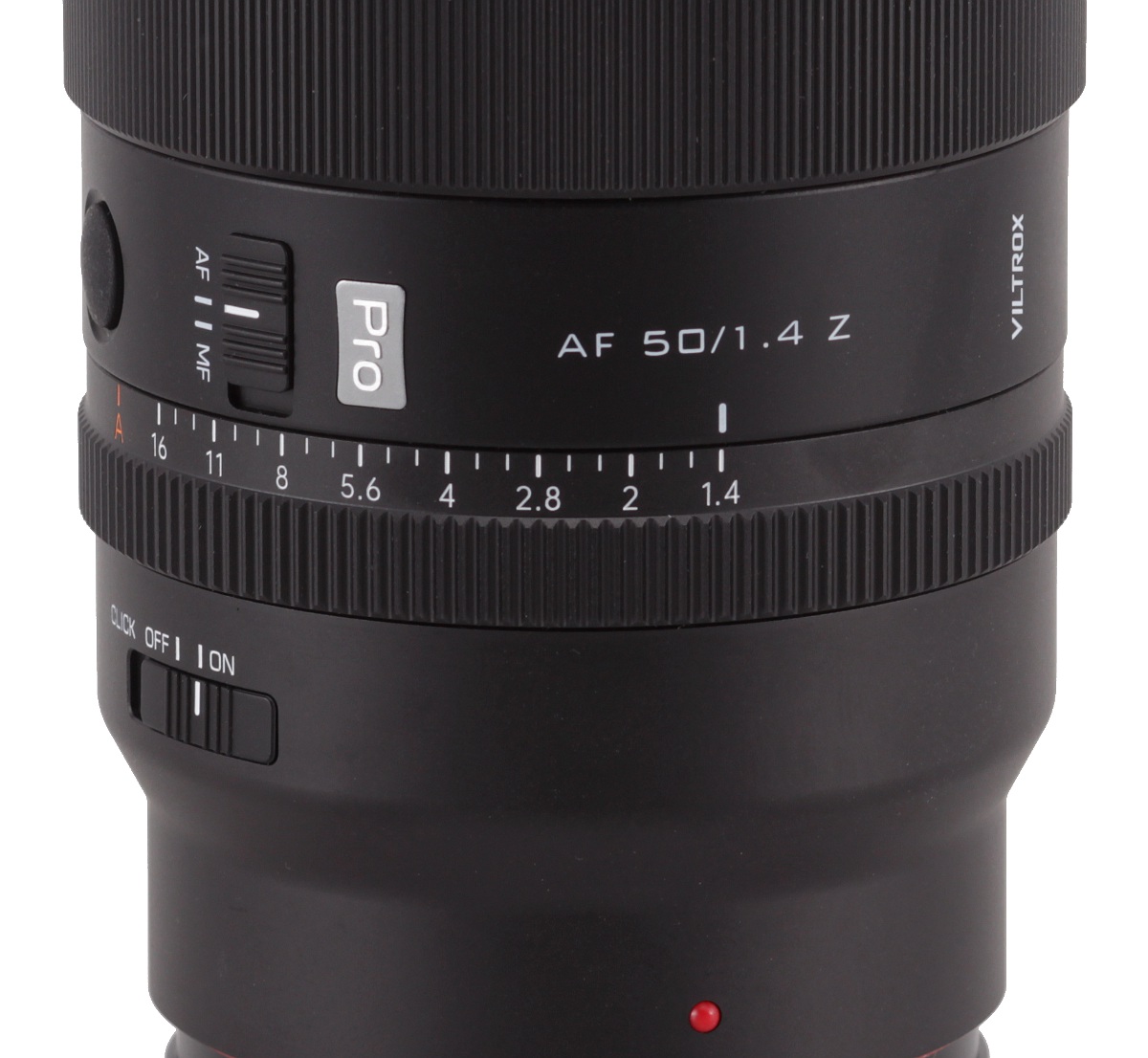

Pierwszym elementem właściwego korpusu Viltroksa AF 1.4/50 Pro jest czarny, metalowy, nieruchomy i zwiększający swoją średnicę pierścień, na którym znajdziemy czerwoną kropkę ułatwiającą mocowanie obiektywu do aparatu, numer seryjny, informację o miejscu produkcji, którym w tym przypadku są Chiny, oraz przełącznik CLICK ON/OFF, który służy do wyboru trybu pracy pierścienia przysłony z płynnej na skokową.
Następnie natrafimy na wspomniany przed chwilą, także metalowy i karbowany pierścień do zmiany przysłony, który ma szerokość 14 mm. Mamy na nim znaczniki wartości przysłon od f/1.4 do f/16 (z krokiem 1/3 EV) oraz wartość automatyczną A.

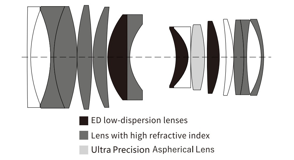

Jeśli chodzi o konstrukcję optyczną, mamy tutaj do czynienia z 15 soczewkami ustawionymi w 11 grupach. Nie żałowano elementów specjalnych, pośród nich znajdziemy jedną soczewkę asferyczną, trzy soczewki wykonane z niskodyspersyjnego szkła ED oraz aż osiem elementów ze szkła o wysokim współczynniku załamania światła. Wewnątrz mamy jeszcze kołową przysłonę o 11 listkach, którą można maksymalnie domknąć do wartości f/16.

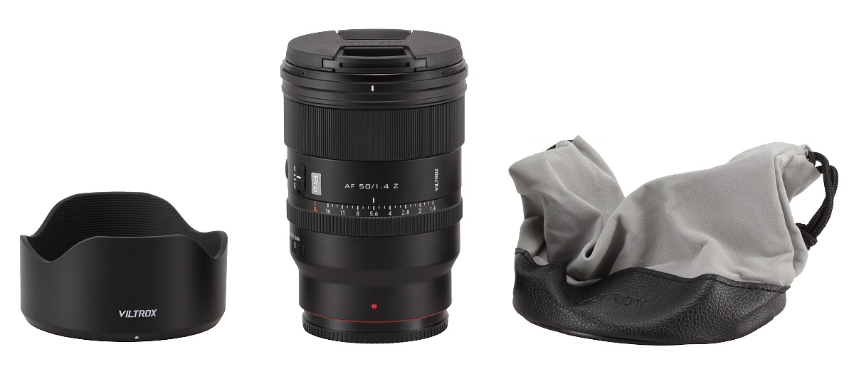

Kupujący dostaje w zestawie oba dekielki, osłonę przeciwsłoneczną oraz futerał ze sztywnym denkiem.
