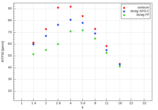

Zobaczmy więc, jak na tym tle wyglądają osiągi obiektywu Viltrox AF 50 mm f/1.4 Pro. Wyniki, jakie uzyskał on w centrum kadru, na brzegu matrycy APS-C/DX i na brzegu pełnej klatki są zaprezentowane na poniższym wykresie.
Od razu można powiedzieć, że testowany obiektyw nie zawiódł naszych oczekiwań, bo uzyskane rezultaty są po prostu świetne. W centrum kadru już na maksymalnym otworze względnym mamy bardzo wysoki poziom ponad 60 lpmm. Jakby tego było mało, przymykanie przysłony działa bardzo wydajnie, przez co na f/2.0 mamy wynik prawie 73 lpmm, natomiast na f/2.8 i f/4.0 przekroczona została wartość 90 lpmm. Formalnie najwyższy uzyskany wynik mamy na f/4.0 i wynosi on 91.9 lpmm, a więc w granicach błędów pomiarowych jest on zgodny z rekordami uzyskanymi przez Nikkory 1.2/35 i 1.8/135.

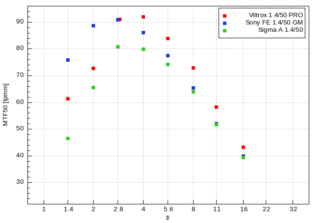

Dla uzyskania jeszcze lepszego obrazu sytuacji poniższy wykres prezentuje porównanie osiągów Viltroksa do innych modeli klasy 1.4/50.
Viltrox minimalnie przebija tutaj nawet Sony FE 50 mm f/1.4 GM, które jest rekordzistą na detektorze Sony, ale tutaj różnica może wynikać z faktu, że matryca Nikona Z8 jest trochę bardziej upakowana. Bezpiecznie jest więc napisać, że oba te obiektywy prezentują bardzo podobny i jednocześnie wybitny poziom. W przypadku Sigmy można zaś powiedzieć, że jeśli nie pracuje już ona nad następcą swojej 50-tki, to natychmiast powinna zacząć to robić.
Zachowanie w centrum kadru Viltroksa zdecydowanie nam się podobało, byliśmy więc też ciekawi, co pokaże on na brzegu kadru. Pierwszy wykres zaprezentowany w niniejszym rozdziale wyraźnie pokazuje, że tutaj też testowany obiektyw sprawił się bardzo dobrze. Na brzegu matrycy APS-C/DX, nawet na maksymalnym otworze względnym, jesteśmy na bardzo wysokim poziomie prawie 60 lpmm, natomiast po przymknięciu można tam dotrzeć do nawet ponad 80 lpmm.
Jeśli chodzi o brzeg pełnej klatki, to tutaj również nie ma żadnych słabych punktów. Na f/1.4 uzyskany wynik jest dobry i sięga ponad 51 lpmm, a po przymknięciu przysłony MTF-y są w stanie dotrzeć do świetnego poziomu w okolicach 70 lpmm.
Podsumowanie tego rozdziału może być tylko i wyłącznie pozytywnie. Wykładając kwotę 2600 złotych dostajemy bowiem obiektyw wybitny w centrum kadru oraz bardzo dobry na brzegu. Naprawdę trudno oczekiwać tutaj czegokolwiek więcej.

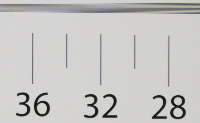

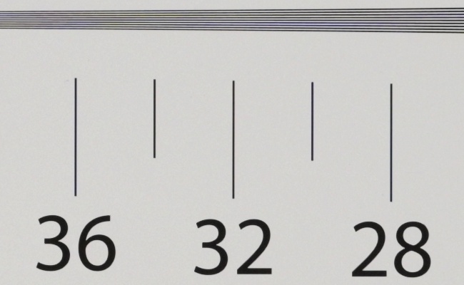

Na końcu tego rozdziału tradycyjnie przedstawiamy wycinki zdjęć naszej tablicy do pomiarów rozdzielczości pobrane z plików JPEG, zapisywanych równolegle z RAW-ami użytymi do powyższej analizy.
| Nikon Z8, JPEG, 50 mm, f/1.4 |
| Nikon Z8, JPEG, 50 mm, f/4.0 |
