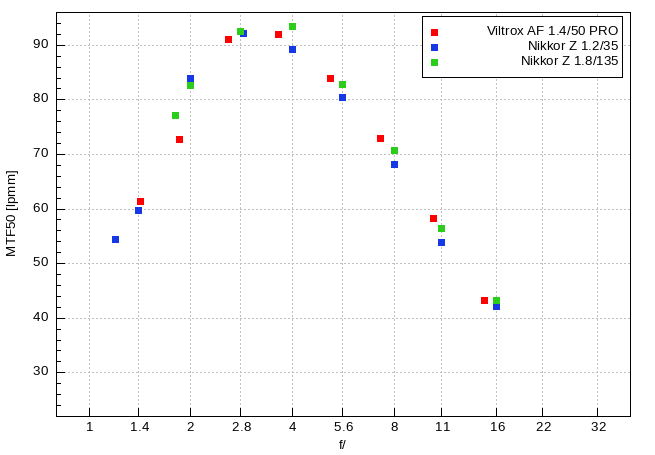

To, co nas jednak zastanawiało, to troszkę zbyt wysokie wyniki rozdzielczości na większych wartościach otworów względnych, które mogły sugerować, że Viltrox nie domyka przysłony do deklarowanych wartości. Porównanie pokazane w poprzednim rozdziale dotyczyło obiektywów testowanych na różnych detektorach. Aby uciec od tego problemu, zdecydowaliśmy się zrobić kolejne porównanie - tym razem z obiektywami systemu Nikon Z, które niedawno uzyskały tam rekordy rozdzielczości. Są to modele Nikon Z 135 mm f/1.8 Plena oraz Nikon Z 35 mm f/1.2 S. Odpowiedni wykres znajduje się poniżej.
Viltrox AF 50 mm f/1.4 Pro - Realny otwór względny
Jak widać, od przysłony f/5.6, Viltrox tutaj także uzyskuje najwyższe wyniki. Wyjątkiem jest tylko otwór względny f/16, gdzie wszystkie rezultaty są takie same w granicach błędów pomiarowych. Różnice nie są duże, ale i tak zdecydowaliśmy się zająć tym tematem trochę poważniej.

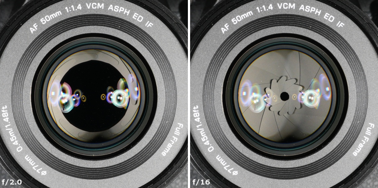

W przypadku obiektywu manualnego zrobienie zdjęć jego przymykającej się przysłony jest bardzo proste. W przypadku modelu ze stykami i autofokusem jest trochę trudniej, bo trzeba taki obiektyw podłączyć do korpusu, gdyż dopiero wtedy możemy przymykać przysłonę do deklarowanej wartości. Jednocześnie, ponieważ przysłona znajduje się dość głęboko wewnątrz układu optycznego, trzeba blisko niej ustawić lampy i zaświecić nimi do środka, żeby dobrze wszystko oświetlić.
Zdjęcia wykonaliśmy aparatem Sony A7R V oraz obiektywem Sigma A 105 mm f/2.8 OS DG DN Macro. Wybór nie był przypadkowy. Duża rozdzielczość tego detektora pozwala nam uzyskać na wynikowych zdjęciach spory rozmiar fotografowanej przysłony wyrażony w pikselach. Ogniskowa Sigmy pozwala też fotografować przysłonę Viltroksa z odległości ładnych kilku metrów, co dobrze symuluje promienie padające z nieskończoności. Jednocześnie Sigma A 2.8/105 pokazywała małą dystorsję nawet na pełnej klatce. A ponieważ zdjęcia przysłony zajmowały tylko centrum kadru i nie wychodziły poza rozmiar matrycy APS-C, tam dystorsja była już praktycznie zerowa i nie powodowała istotnych błędów w pomiarach.
Przykładowe zdjęcia uzyskane dla przysłon f/2.0 i f/16.0 są zaprezentowane poniżej.
Na początku pominęliśmy pomiary otrzymane na maksymalnym otworze względnym, bo tam na granicy obudowy i szkła pojawiał się dodatkowy żółtawy pierścień. Co więcej, samo określenie właściwego położenia i rzeczywistego rozmiaru źrenicy wejściowej wcale nie jest oczywiste. W pierwszym podejściu zdecydowaliśmy się więc na wykonanie pomiarów średnic otworów wejściowych dla przysłon od f/2.0 do f/16, gdzie wyznaczenie rozmiarów było proste, bo przysłona ładnie odcinała się od tła.
Zakładając więc, że przysłona f/2.0 odpowiada prawdziwej wartości, kolejne wyglądają następująco: f/2.799, f/3.940, f/5.627, f/7.892, f/11.341 oraz f/15.990. Widać tutaj pewne wahania, ale stosunek rozmiarów pomiędzy f/2 i f/16 wynosi 7.995, a powinien równe 8, więc jest prawie idealnie.

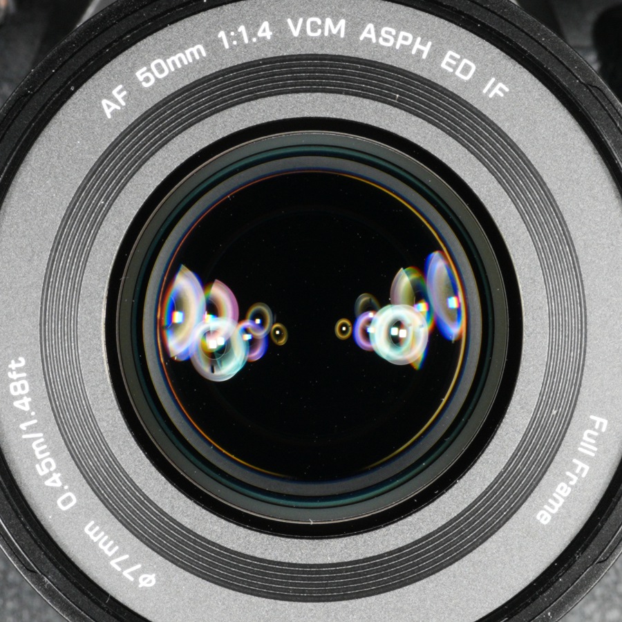

Trochę schodów zaczyna się pojawiać, gdy spróbujemy wyznaczyć rzeczywisty maksymalny otwór względny. W tym przypadku obiektyw widziany z przodu prezentuje się następująco.
Jak wspominaliśmy, zamiast przysłony pojawia się tam żółtawy pierścień, ale nawet jak go zignorujemy i będziemy dokonywać pomiarów od samej krawędzi soczewki i obudowy, to i tak wyniki będą nietypowe. Ponownie, gdy założymy, że przysłona f/2.0 jest podawana uczciwie, to stosunek rozmiarów źrenic wejściowych na f/1.4 i f/2.0 sugeruje, że rzeczywiste światło testowanego Viltroksa wynosi f/1.53. Nawet gdy uwzględnimy błędy pomiarowe oraz trudności z dokładnym wyznaczeniem położenia źrenicy wejściowej, wartość ta raczej nie spadnie poniżej f/1.5. To sugeruje, że Viltrox, pomimo swoich dużych rozmiarów i wagi, jest obiektywem trochę ciemniejszym niż deklaruje producent.
Tak naprawdę jest tutaj jeszcze jedna możliwość. Otóż można założyć, że Viltrox faktycznie ma deklarowane światło f/1.4 (a tak naprawdę, mówiąc już w pełni precyzyjnie, dokładnie pierwiastek kwadratowy z dwóch, czyli 1.414). Jeśli tak jest, to producent skłamał trochę przy przymykaniu od f/1.4 do f/2.0, gdzie stosunek źrenic wynosi tylko 1.304. Co ciekawe, potem przestał kłamać, bo jak wykazaliśmy przed chwilą, średnia wartość stosunku rozmiarów źrenic od f/2.0 do f/16.0 wynosi tyle i trzeba i to z dokładnością czterech liczb po przecinku. Jest to więc dość mało prawdopodobny scenariusz, ale uznając go za realny, możemy jeszcze raz przedstawić wykres rozdzielczości VIltroksa już z rzeczywistymi wartościami przysłon i porównać go do obu Nikkorów.
Trudno nie odnieść wrażenia, że teraz przebiegi wszystkich trzech obiektywów w zakresie przysłon od okolic f/5.6 do f/16.0 lepiej pasują do siebie i tworzą bardziej konsystentną grupę.
Nie osiągnęliśmy tutaj więc jednoznacznej konkluzji. Wciąż bardziej prawdopodobny wydaje się scenariusz, w którym Viltrox prawidłowo przymyka przysłonę, a jego realne światło jest ciut gorsze niż f/1.4. Nie można jednak zupełnie wykluczyć tego, że owo światło jest zgodne ze specyfikacją, a późniejsze wartości przysłon są mniejsze, niż wskazują na to parametry wyświetlane na ekranie i zapisywane w EXIFie.
