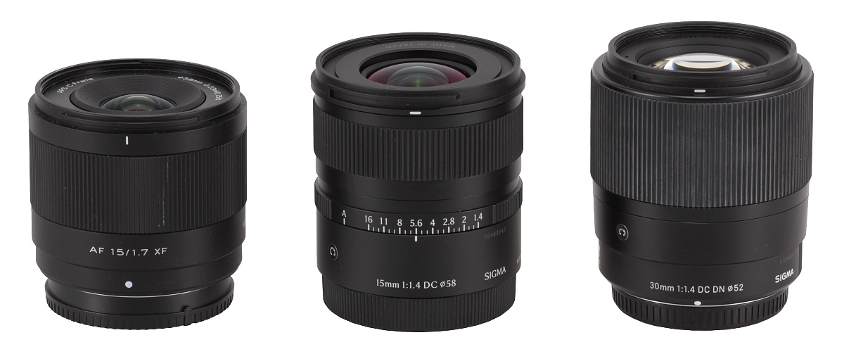

Na poniższym zdjęciu Sigma C 15 mm f/1.4 DC stoi pomiędzy wspomnianym przed chwilą VIltroksem AF 15 mm f/1.7 Air oraz Sigmą C 30 mm f/1.4 DC DN.

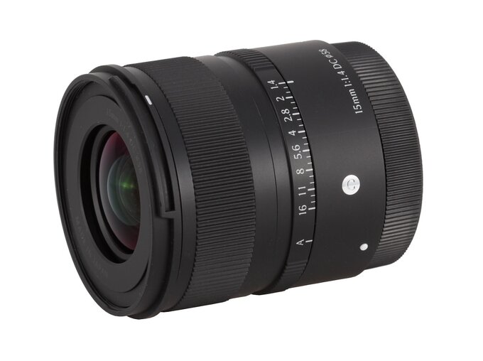

Sigma C 15 mm f/1.4 DC - Budowa i jakość wykonania

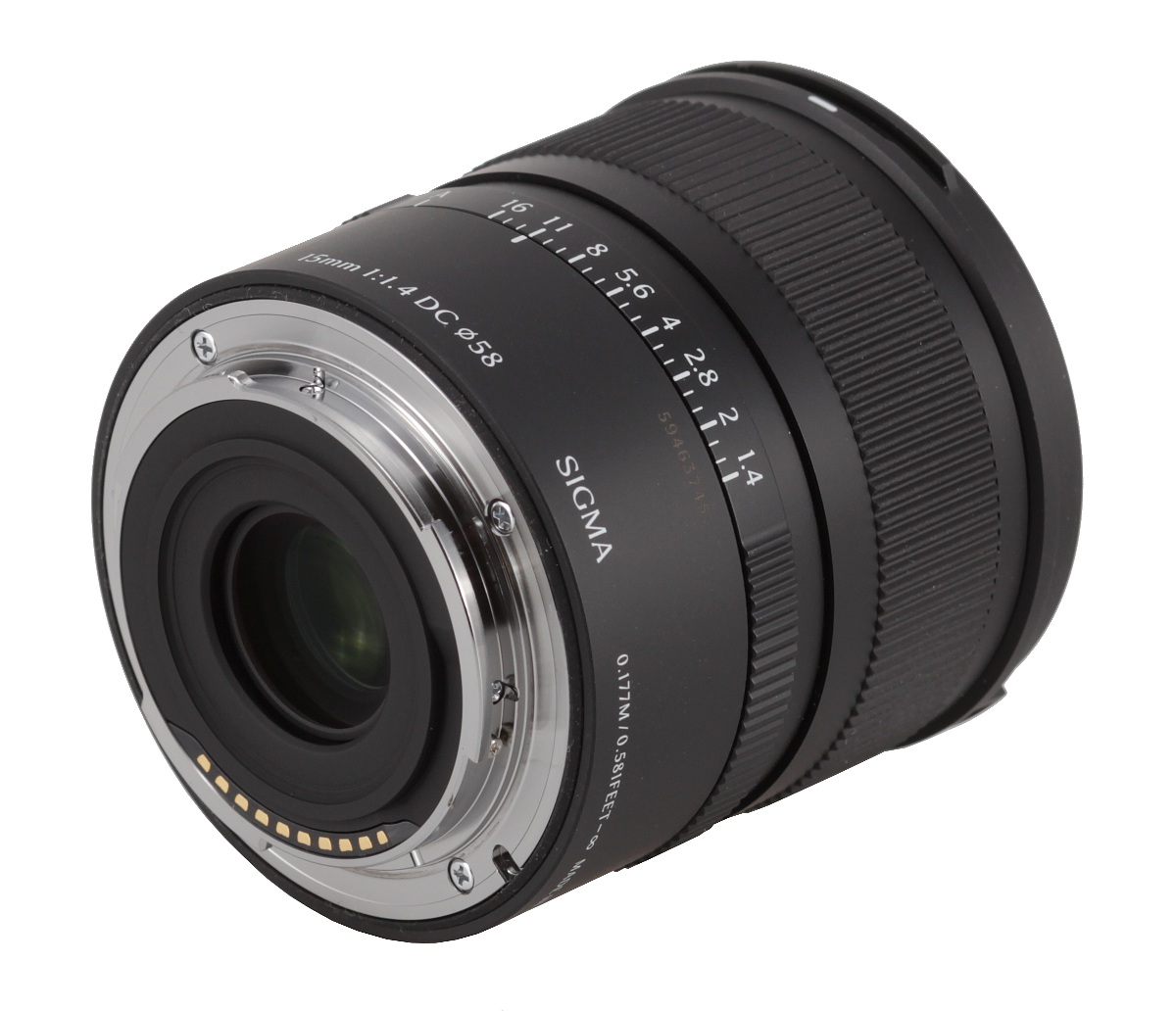

Omawiany obiektyw rozpoczyna się metalowym bagnetem, który otacza styki i tylną soczewkę o średnicy 19 mm, znajdującą się tuż poniżej poziomu styków. Jest ona nieruchoma i otacza ją czarny, dobrze zmatowiony tubus. Od tej strony obiektyw jest więc szczelny i wszystko wygląda tak, jak należy.

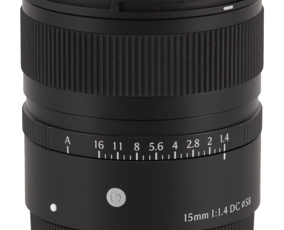

Kolejny element to czarny, nieruchomy i gładki pierścień wykonany z tworzywa sztucznego, na którym znajdziemy nazwę i parametry obiektywu, znaczek z oznaczeniem serii Contemporary, białą kropkę ułatwiającą mocowanie do aparatu, niedawno zmieniony logotyp producenta, numer 026 oznaczający rok modelowy, a także informację o zakresie ustawiania ostrości (0.177M/0.581FEET – ∞) oraz miejscu produkcji (MADE IN JAPAN).
Idąc dalej, natrafimy na pierścień do zmiany przysłony. Ma on szerokość tylko 6 mm i w znaczniej większości pokryto go karbowaniem ułatwiającym uchwyt. Na środku znalazły się za to znaczniki przysłon od f/1.4 do f/16, a także pozycja "A", która przestawia ustawianie przysłony w tryb automatyczny. Pierścień pracuje prawidłowo z krokiem 1/3 EV. Producent nie przewidział tutaj możliwości regulacji płynnej, co może być lekkim zawodem dla osób filmujących.

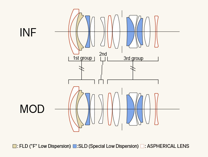

Jeśli chodzi o konstrukcję optyczną, w obiektywie łącznie zastosowano aż 13 soczewek wchodzących w skład 11 grup optycznych. Mamy tam do czynienia z trzema elementami niskodyspersyjnymi SLD, jednym FLD oraz trzema asferycznymi. Wewnątrz natrafimy jeszcze na kołową przysłonę o dziewięciu listkach, którą możemy domknąć maksymalnie do wartości f/16.

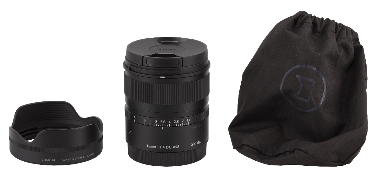

Kupujący dostaje w zestawie oba dekielki, tulipanową osłonę słoneczną oraz miękkie etui.
