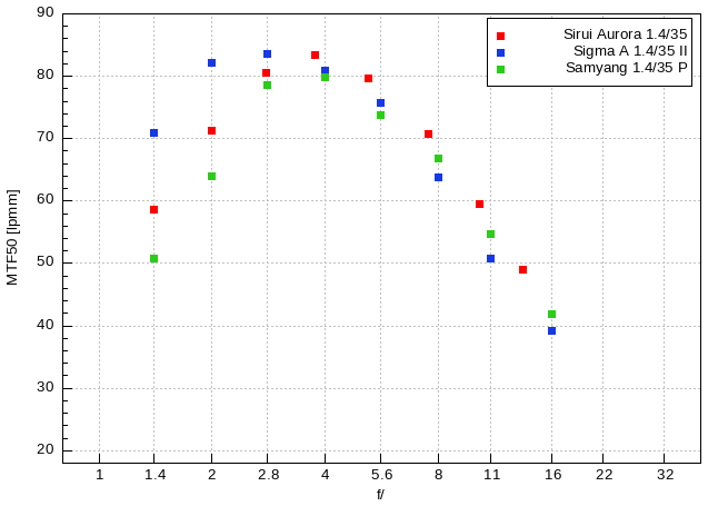

Centrum kadru prezentuje się naprawdę bardzo dobrze. Na maksymalnym otworze względnym mamy wysoki rezultat podchodzący pod 60 lpmm, a po przymknięciu przysłony jesteśmy w stanie notować osiągi na poziomie 80 lpmm. Formalnie najwyższy wynik uzyskaliśmy na przysłonie f/4.0 i wyniósł on 83.4 lpmm z błędem na poziomie 1.3 lpmm.
Chcąc porównać te wartości do konkurencji, musimy zrobić jeszcze jedną rzecz. Otóż trzeba na wykresie pokazać rzeczywiste wartości przysłon wyznaczone w poprzednim rozdziale.
Sirui Aurora 35 mm f/1.4 - Rozdzielczość obrazu
Widać wyraźnie, że w okolicach maksymalnego otworu względnego Sirui musi uznać wyższość Sigmy. Jego maksymalne osiągi są jednak praktycznie takie same jak droższego konkurenta. Jednocześnie zarówno Sirui, jak i Sigma są zauważalnie lepsze od Samyanga.
Warto dodać, że prezentowane tutaj poprawione już na rzeczywistą wartość przysłony osiągi Sirui nadal przebiegają ciut wyżej niż u konkurentów. To może sugerować, że przyjęte w poprzednim rozdziale założenie o poprawności zachowania przysłony na f/2.0 było zbyt optymistyczne i nawet tam producent trochę nas naciąga, a rzeczywisty wynik jest tam bliższy poziomowi f/1.9.

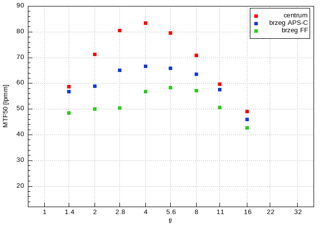

Wróćmy teraz do pierwszego wykresu z niniejszego rozdziału i zajmijmy się omówieniem zachowania Aurory na brzegu kadru. W przypadku detektora APS-C/DX sytuacja wciąż wygląda bardzo dobrze. MTF-y uzyskane na maksymalnym otworze względnym wcale nie odstają od tego, co widzieliśmy w centrum kadru. Jednocześnie, po przymknięciu jesteśmy w stanie kręcić się w bliskich okolicach świetnego poziomu 70 lpmm.
Brzeg pełnej klatki odstaje tutaj zauważalnie, głównie za sprawą wolnego przyrostu rozdzielczości wraz z przymykaniem przysłony - szczególnie w bliskich okolicach maksymalnego otworu względnego. Ale nawet tam mamy rezultaty znajdujące się blisko 50 lpmm, a więc oferujące obraz w pełni użyteczny i niedający najmniejszych powodów do narzekań.
Podsumowując, w kwestii rozdzielczości Sirui Aurora 1.4/35 nie pokazał żadnych słabych punktów i zasłużył tutaj na zdecydowane pochwały.

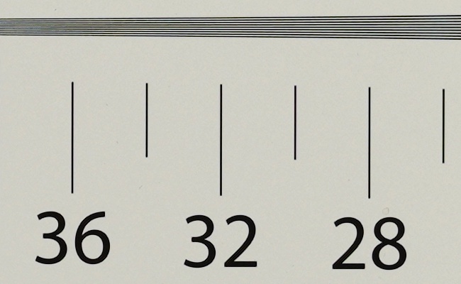

A7R IIIa, JPEG, 35 mm, f/1.4

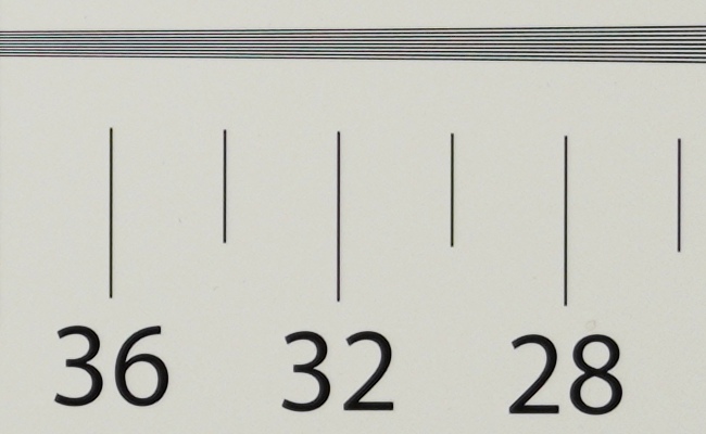

A7R IIIa, JPEG, 35 mm, f/4.0
