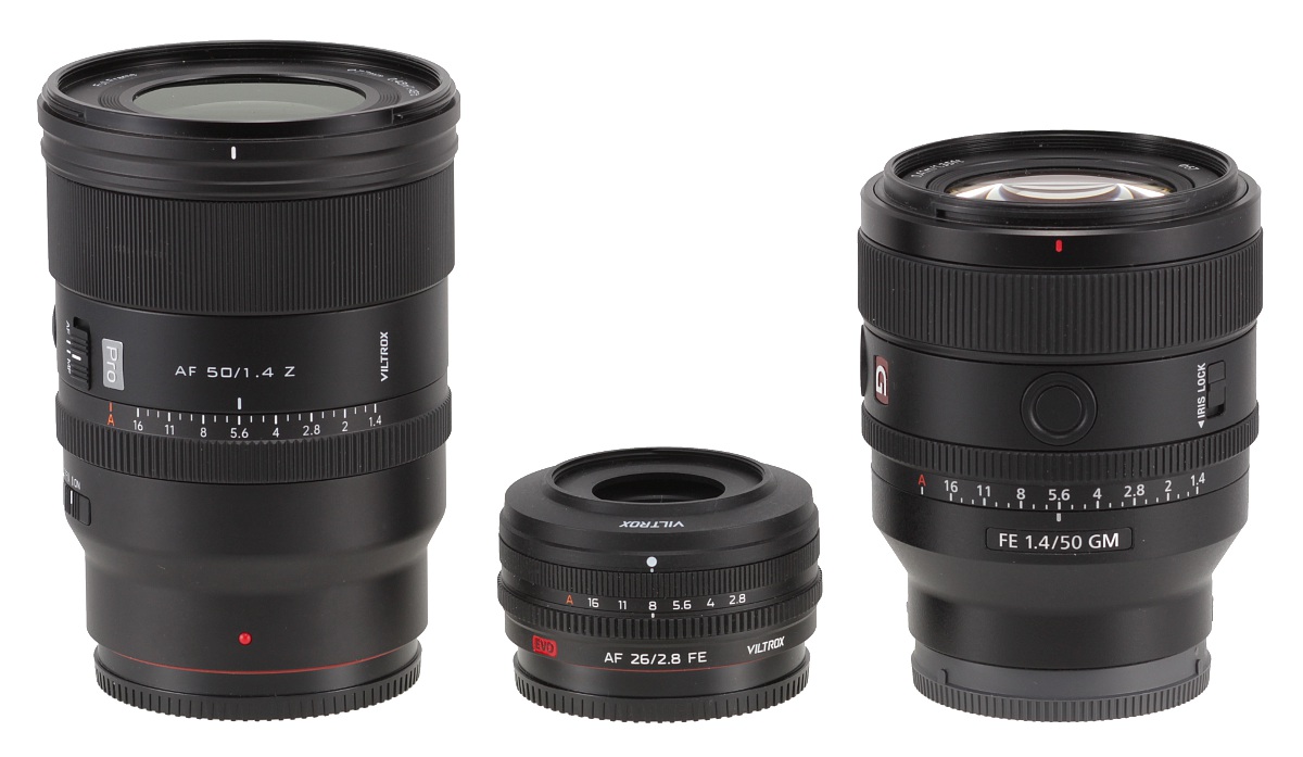

Niniejsza tabela prezentuje zestawienie podstawowych parametrów obiektywów typu naleśnik, które mają ogniskową za zakresu 26-28 mm, światło f/2.8 i są przeznaczone do współpracy z pełnoklatkowymi bezlusterkowcami. Cała trójka przedstawionych instrumentów stanowi tutaj bardzo zwartą grupę o podobnych rozmiarach i wagach, a także identycznej liczbie soczewek oraz grup. Viltrox wyróżnia się głównie najmniejszą średnicą filtrów, która wynosi tylko 43 mm.
Na poniższym zdjęciu Viltrox AF 26 mm f/2.8 EVO stoi pomiędzy Viltroksem AF 50 mm f/1.4 Pro na bagnecie Nikon Z oraz Sony FE 50 mm f/1.4 GM.

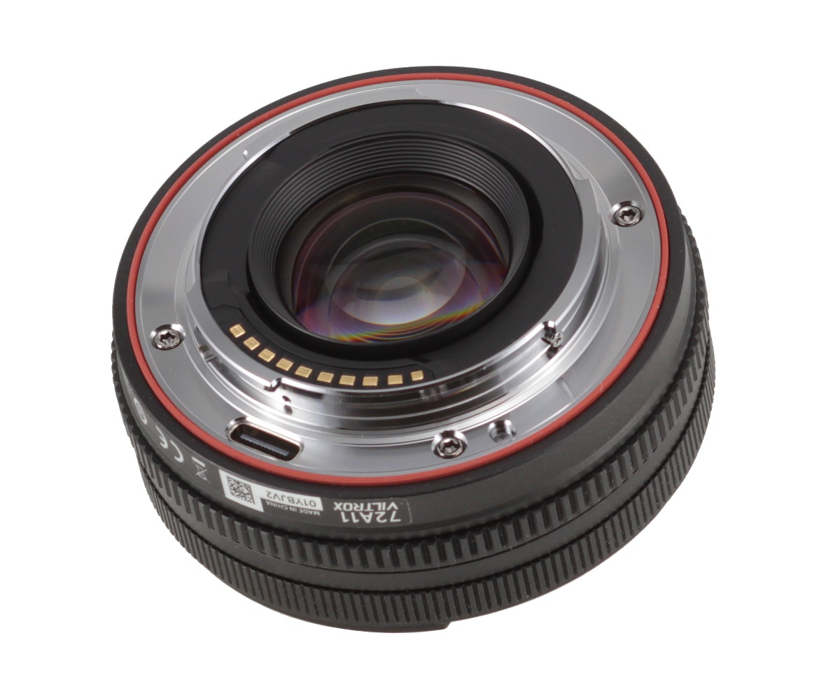

Testowany obiektyw rozpoczyna się metalowym bagnetem wyposażonym w złącze USB-C umożliwiające szybką aktualizację oprogramowania. Ów bagnet otacza styki oraz tylną soczewkę obiektywu. Jest ona nieruchoma i ma średnicę 24 mm. Od tej strony wszystko więc wygląda bardzo dobrze.

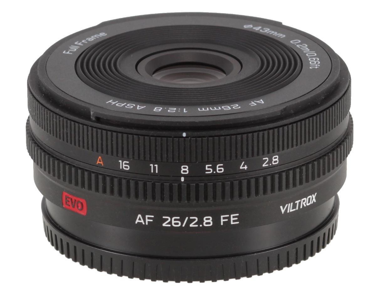

Pierwszym elementem właściwego korpusu Viltroksa 2.8/26 EVO jest czarny, metalowy, nieruchomy i wąski pierścień, na którym znajdziemy czerwoną kropkę ułatwiającą mocowanie obiektywu do aparatu, numer seryjny, informację o miejscu produkcji, którym w tym przypadku są Chiny, czerwony symbol z napisem EVO, napis AF 26/2.8 FE oraz logo producenta.
Viltrox AF 26 mm f/2.8 EVO - Budowa i jakość wykonania
Następnie natrafimy na także metalowy i karbowany pierścień do zmiany przysłony, który ma szerokość tylko 7 mm. Może on pracować tylko skokowo z krokiem 1/3 EV. Jego praca jest prawidłowa i niczego tutaj nie możemy zarzucić. Idąc dalej, mamy kolejny wąski, tym razem nieruchomy pierścień, zawierający znaczniki wartości przysłon od f/2.8 do f/16 oraz wartość automatyczną A.
Kolejnym elementem jest pierścień do manualnego ustawiania ostrości. Ma on szerokość tylko 5 mm i wyposażono go w drobne karbowanie. Pracuje płynnie, z należytym oporem, a przejście całego zakresu odległości wymaga obrotu nim o kąt 250 stopni. To wartość zapewniająca odpowiednią precyzję nastaw.

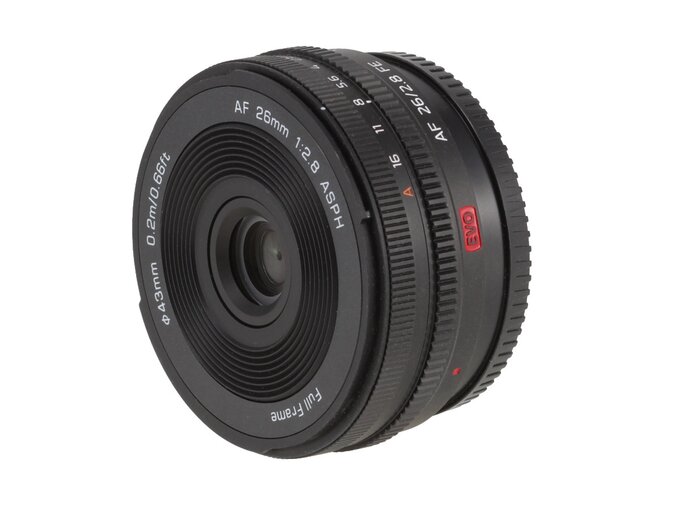

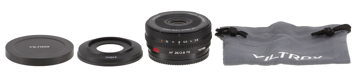

Następny element to bagnet do mocowania specyficznej osłony przeciwsłonecznej, która jest jednocześnie przejściówką służącą do mocowania filtrów z gwintem 43 mm. Oprócz tego, że jest ona wkręcana na bagnet, trzyma się ona obiektywu dzięki magnesowi. W podobny sposób mocujemy też przedni dekielek. Można go nałożyć na sam obiektyw, ale także na obiektyw z zamocowaną do niego osłoną. Wszystko to jest ciekawie pomyślane i daje różne możliwości użytkownikowi.
Przednia soczewka obiektywu jest nieruchoma, lekko wklęsła i ma średnicę tylko 16 mm. Otacza ją fragment obudowy z karbowaniami oraz cały zestaw napisów. Pośród nich znajdziemy ten informujący o wspomnianej wcześniej średnicy filtrów, inny mówiący o minimalnym dystansie ustawiania ostrości (0.2m/0.66ft) oraz jeszcze kolejny z podstawowymi parametrami obiektywu, a także oznaczenie "Full Frame", które informuje nas, że obiektyw został zaprojektowany do współpracy z aparatami pełnoklatkowymi.

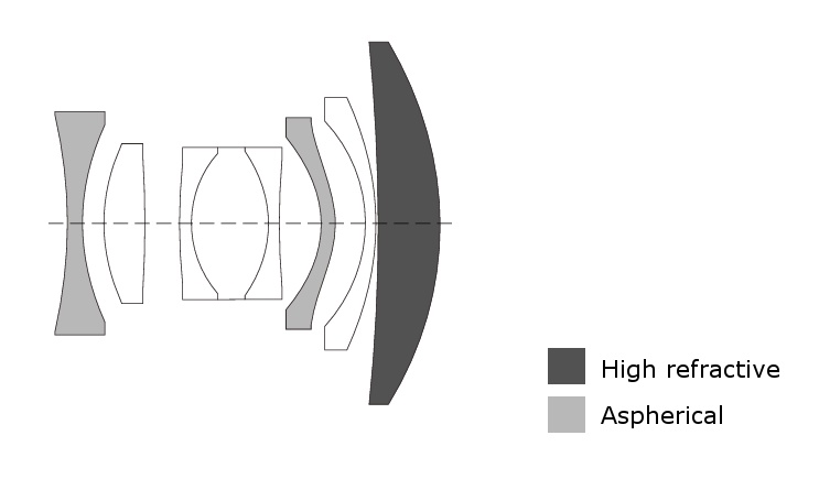

Jeśli chodzi o konstrukcję optyczną, mamy tutaj do czynienia z 8 soczewkami ustawionymi w 6 grupach. Pośród nich znajdziemy dwa elementy asferyczne oraz jedną soczewkę, którą wytworzono ze szkła o wysokim współczynniku załamania światła (HR). Wewnątrz mamy jeszcze kołową przysłonę o siedmiu listkach, którą możemy domknąć maksymalnie do wartości f/16.
Kupujący dostaje w zestawie tylny dekielek, magnetyczną osłonę przeciwsłoneczną, także magnetyczny dekielek przedni oraz miękki futerał.
