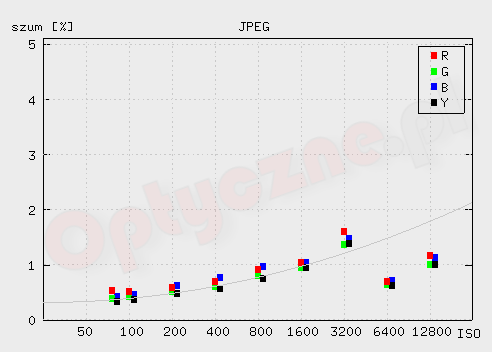

Dla zmierzenia poziomu szumów wykonaliśmy zestaw zdjęć tablicy Kodak Q-13. Zapisywaliśmy je jednocześnie w formacie RW2 (RAW) oraz w JPEG-ach. Szum na zdjęciach w formacie JPEG, zmierzony za pomocą programu Imatest, przedstawiamy na wykresie poniżej.
Panasonic Lumix DMC-LX5 - Własności matrycy
Jak wiadomo parametry uzyskiwane dla JPEG-ów nie do końca dają się porównywać, gdyż są wynikiem mieszania możliwości sprzętu i algorytmów, których działaniu zostają poddane zdjęcia. Jeżeli jednak zapomnieć o tym i chcieć porównywać na siłę, to możemy stwierdzić, że poziom szumów na JPEG-ach z Panasonika LX5 jest odrobinę niższy niż na JPEG-ach z Samsunga EX1 i wyraźnie niższy niż na JPEG-ach z Canona G11.

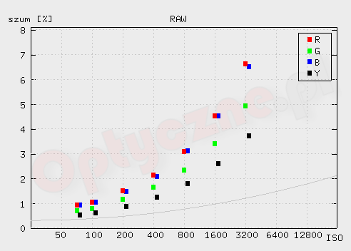

Wyniki pomiarów poziomu szumów na surowych zdjęciach prezentujemy na wykresie poniżej.
Szara linia oznacza krzywą teoretyczną dopasowaną do punktów z wykresu dla JPEG-ów. Porównanie położenia punktów zmierzonych dla zdjęć surowych pozwala ocenić stopień odszumiania JPEG-ów.
Okazuje się, że przewaga testowanego Lumiksa nad Samsungiem EX-1 i Canonem G11 pod względem poziomu szumów utrzymuje się również na surowych zdjęciach. Widać to zwłaszcza na wysokich czułościach. Wygląda na to, że firmie Panasonic skutecznie udało się poprawić parametry nowej matrycy CCD.

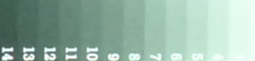

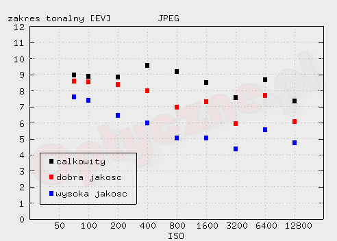

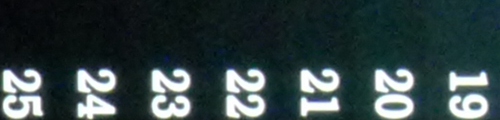

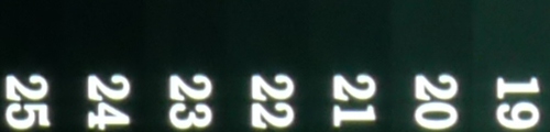

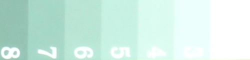

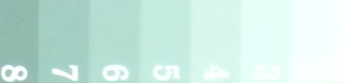

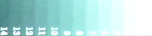

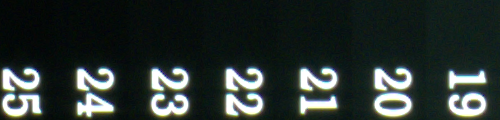

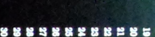

Zakres tonalny
Zakres tonalny wyznaczyliśmy w oparciu o zdjęcia tablicy Stouffer T4110. Obliczenia wykonane zostały programem Imatest. Wyniki podajemy dla najlepszej jakości zdjęcia (stosunek szumu do sygnału na poziomie 0.1) i dla dobrej jakości (stosunek szumu do sygnału na poziomie 0.25). Pokazujemy również całkowity zakres tonalny. W pierwszej kolejności prezentujemy wyniki dla plików JPEG.
Komentarz przychodzący do głowy się na pierwszy rzut oka to „Fale Dunaju”. Widać dużą zmienność zakresu tonalnego w zależności od czułości. Trend spadkowy dla zakresu tonalnego przy rosnącej czułości jest niewielki i zamaskowany przez efekty zmieniającego się sposobu traktowania zdjęć przez oprogramowanie aparatu. Na niskich czułościach całkowity zakres oscyluje wokół 9 EV. Przy ISO 80 oraz ISO 100 zakres tonalny dla najlepszej jakości przekracza 7 EV. Na drugim końcu dla czułości ISO 3200 ciągle zostaje nam nieco ponad 4 EV, a dla ISO 6400 oraz ISO 12800 jest jeszcze więcej, ale zdjęcia mają znacznie zmniejszoną rozdzielczość.

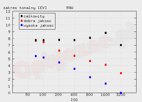

Bliżej prawdziwych możliwości samej matrycy jesteśmy wtedy, gdy analizujemy zdjęcia zapisywane w formacie RAW. Całkowity zakres tonalny ociera się, ale nie dochodzi do 8 EV. Zakres dla najlepszej jakości wyraźnie przekracza 5 EV przy czułościach ISO 80 oraz ISO 100. Wraz ze wzrostem czułości zakres łagodnie spada do zero przy maksymalnej czułości ISO 3200. Wykres zależności zakresu tonalnego dla najlepszej oraz dla dobrej jakości jest bardzo zbliżony do tego co pokazał Canon G11. Różnice w porównaniu z Samsungiem EX-1 pojawiają się przy ISO 1600 oraz ISO 3200, gdzie najwyraźniej w Samsungu pojawia się odszumianie.

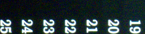

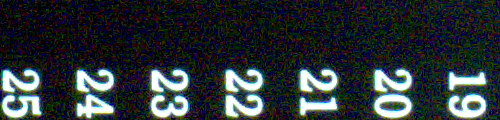

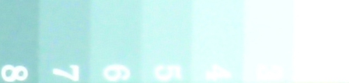

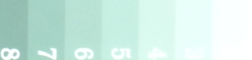

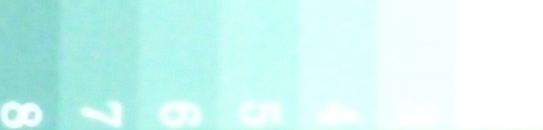

Zakres tonalny na plikach zapisanych w formacie JPEG możemy ocenić wizualnie na wycinkach zdjęć tablicy Stouffer T4110. Odległość pomiędzy sąsiednimi polami szarości wynosi 0.3 EV.
ISO Granica bieli
80 Panasonic Lumix DMC-LX5 - Własności matrycy
100 Panasonic Lumix DMC-LX5 - Własności matrycy
200 Panasonic Lumix DMC-LX5 - Własności matrycy
400 Panasonic Lumix DMC-LX5 - Własności matrycy
800 Panasonic Lumix DMC-LX5 - Własności matrycy
1600 Panasonic Lumix DMC-LX5 - Własności matrycy
3200 Panasonic Lumix DMC-LX5 - Własności matrycy
6400 Panasonic Lumix DMC-LX5 - Własności matrycy
12800 Panasonic Lumix DMC-LX5 - Własności matrycy

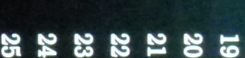

ISO Granica czerni

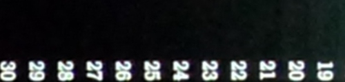

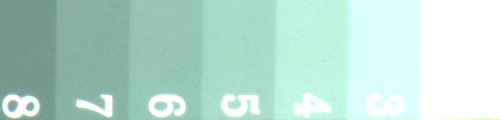

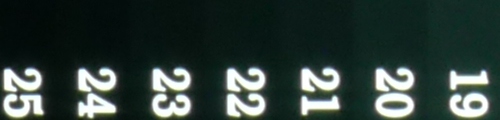

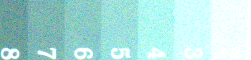

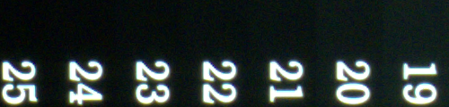

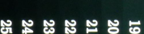

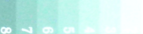

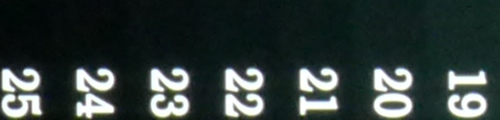

Zakres tonalny na plikach zapisanych w formacie RAW pokazujemy poniżej na wycinkach zdjęć tablicy Stouffer T4110. Odległość pomiędzy sąsiednimi polami szarości wynosi 0.3 EV.
ISO Granica bieli

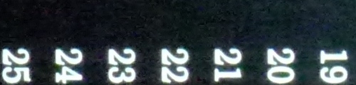

ISO Granica czerni
