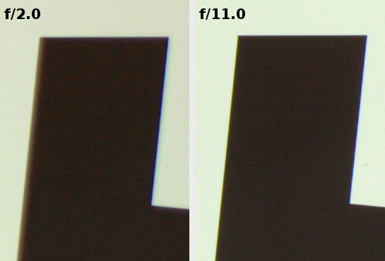

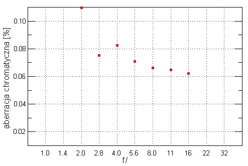

Jeśli chodzi o aberrację chromatyczną, trudno nam na cokolwiek narzekać. Największa wartość tej wady jest osiągana dla maksymalnego otworu, lecz nawet tam jest to poziom co najwyżej średni. Wraz z przymykaniem aberracja szybko spada stając się mała.
Leica Summicron-M 50 mm f/2.0 - Aberracja chromatyczna
Klasyczne 50-tki lub ich odpowiedniki nie prezentują się pod tym względem źle. Przykładowo Nikkor AF-S 50 mm f/1.4 na D3x pokazywał aberrację wzrastającą wraz z przymykaniem od 0.06% do ponad 0.1%. Leica 1.4/25, dająca na matrycy 4/3 taki sam kąt widzenia jak klasyczne 50-tki na pełnej klatce, zachowywała się bardzo podobnie do Nikkora. Na maksymalnym otworze aberracja chromatyczna była na poziomie 0.07% by potem wzrastać do okolic 0.12%.
