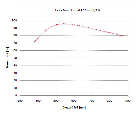

Wykres transmisji Leiki, który prezentujemy poniżej, jest ewidentnie optymalizowany dla centrum zakresu widzialnego. W dość szerokim przedziale od 500 do 600 nm obiektyw osiąga transmisję na poziomie 95%. Jest to wynik bardzo wysoki, choć nie tak znowu trudny do osiągnięcia, jeśli weźmiemy pod uwagę fakt, że Summicron składa się tylko z czterech grup soczewek, a więc ma do pokrycia powłokami 8 granic powietrze-szkło. Oznacza to, że na jednej granicy tracimy około 0.6% światła. Niby mało, ale od Leiki można oczekiwać wyniku na poziomie 0.2-0.3%.
