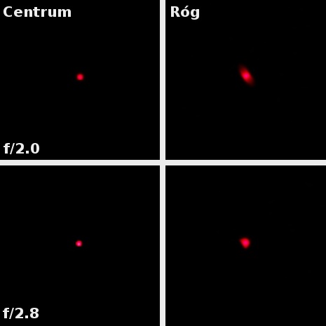

Niezbyt zadowalająca nas rozdzielczość na brzegu kadru staje się zrozumiała, gdy spojrzymy na stopień korygowania komy. Na maksymalnym otworze ma ona znaczny przyczynek do spadku rozdzielczości. Na szczęście po przymknięciu przysłony o jedną działkę problem staje się znacznie mniejszy, a po przymknięciu o 2 EV znika prawie całkowicie.
Leica Summicron-M 50 mm f/2.0 - Koma i astygmatyzm
Jeśli chodzi o astygmatyzm, to jego poziom zmierzyliśmy na 9%. Nie jest to może jakaś duża wartość, lecz po sprzęcie tego producenta możemy oczekiwać wyniku choć trochę lepszego.
