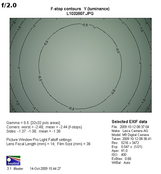

Leica M9 w swoim menu oferuje użytkownikowi funkcję Lens Auto Detection, która po włączeniu rozpoznaje obiektyw, wpisuje jego ogniskową do EXIF-a i jednocześnie ma informację o jego wadach. Dzięki temu możliwe jest automatyczne korygowanie winietowania. Wyłączenie tej funkcji powoduje, że korpus nie rozpoznaje obiektywu i nie koryguje wad. Właśnie w takiej konfiguracji testowaliśmy winietowanie Summicrona-M 50 mm f/2.0.

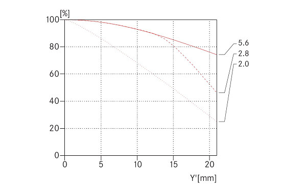

Producent, w swojej specyfikacji, wyraźnie podaje, że winietowanie testowanego obiektywu jest spore, co pokazuje ich własny wykres, który prezentujemy poniżej.

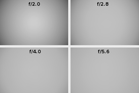

Nasze pomiary w zasadzie potwierdzają to co widzimy powyżej. Na maksymalnym otworze, spadek jasności w rogach kadru sięga aż 57% (-2.4 EV). Po przymknięciu przysłony do f/2.8 problem zmniejsza się do poziomu 37%, a dla f/4.0 do 20%. Winietowanie robi się praktycznie niezauważalne dla przysłon f/5.6 i f/8.0, gdzie wynosi odpowiednio 14% i 11%.
