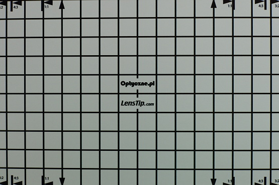

6. Dystorsja
Większość pełnoklatkowych 50-tek pokazuje na dużej matrycy dystorsję beczkową, czasami całkiem sporą jak to było w przypadku Nikkora AF-S 50 mm f/1.4, u którego wada ta sięgnęła -2%. Zauważalne problemy, z racji konieczności stosowania małych ogniskowych, mają tutaj także obiektywy systemu 4/3. Leica 1.4/25 mm notowała bowiem dystorsję na poziomie -1%, a naleśnik 2.8/25 aż -1.7%. Na tym tle, testowany tutaj Summicron-M 50 mm f/2.0, z wynikiem -0.47% wygląda naprawdę dobrze. W jego przypadku, zniekształcenia geometryczne na brzegu kadru nie powinny być praktycznie żadnym problemem. Gdy dołożymy do tego jeszcze brak zniekształceń perspektywy związany z naturalną i klasyczną ogniskową, dostajemy obiektyw bardzo dobrze oddający rzeczywistość, a więc sprzęt stworzony do fotografii reportażowej.
Leica Summicron-M 50 mm f/2.0 - Dystorsja
