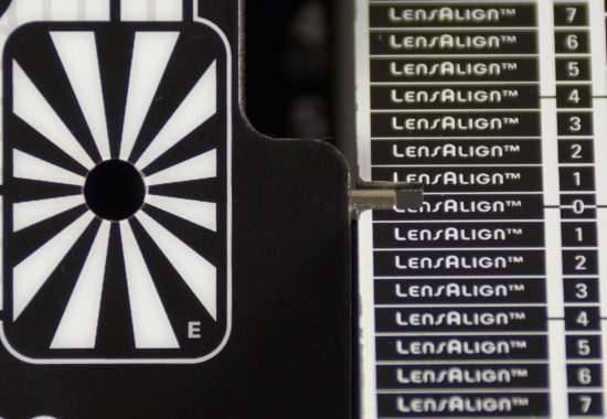

Sigma 18–300 mm wyposażona jest w ultradźwiękowy mechanizm autofokusa HSM. Pracuje on bardzo cicho i z rozsądną prędkością. Przebieg całego zakresu i potwierdzenie ostrości zajmuje około 0.8 sekundy. Co bardzo ciekawe, Sigma 18–300 mm współpracuje z Nikonem D7000 pod tym względem lepiej niż oba Nikkory 18–300 mm. Praca autofokusa jest cichsza oraz szybsza, choć zawahania na dłuższych ogniskowych, podobnie jak obu Nikkorom, zdarzają się także Sigmie. Niemniej dziwi nas fakt, że producent niezależny jest w stanie zapewnić trochę lepszą kulturę pracy niż obiektywy firmowe. Czyżby w przypadku Nikkorów chodziło o oszczędności? Bo przecież wiemy, że Nikon potrafi wykonać obiektywy z genialnym napędem SWM.
Jeśli chodzi o celność autofokusa, Sigma ustępowała minimalnie Nikkorom. Różnica nie była duża, bo liczba pomyłek odnotowana w warunkach studyjnych nie przekraczała 5%. W przypadku Nikkorów było to 2%, a więc troszkę lepiej.
Nie było za to problemów z ustawianiem ostrości przed lub za właściwym obiektem.
Nikon D7000, 300 mm, f/6.3
Sigma C 18-300 mm f/3.5-6.3 DC MACRO OS HSM - Autofokus
