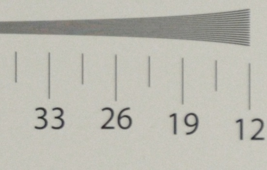

Tradycyjnie już, rozdział ten kończymy prezentując wycinki naszej scenki testowej uzyskane dla centrum kadru. Warto przypomnieć, że są to pliki JPEG bezpośrednio z aparatu, zapisywane równolegle do plików RAW opisywanych powyżej.
D7000, JPEG, 18 mm, f/8.0
Sigma C 18-300 mm f/3.5-6.3 DC MACRO OS HSM - Rozdzielczość obrazu
D7000, JPEG, 300 mm, f/6.3
