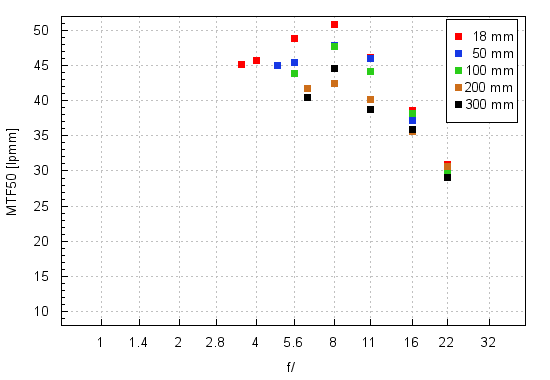

Zobaczmy więc, jak testowany obiektyw poczyna sobie w centrum kadru. Przebiegi dla ogniskowych 18, 50, 100, 200 i 300 mm są zaprezentowane na wykresie poniżej.
Sigma C 18-300 mm f/3.5-6.3 DC MACRO OS HSM - Rozdzielczość obrazu
Od razu rzucają się zauważalne różnice pomiędzy poszczególnymi ogniskowymi. Obiektyw najlepiej wypada na szerokim kącie widzenia, a najsłabiej na ogniskowych 200–300 mm. Różnice potrafią sięgać nawet około 10 lpmm. Na szczęście nie widzimy tutaj żadnych wpadek. Na maksymalnym otworze względnym, dla każdej ogniskowej, MTF-y sięgają co najmniej 40 lpmm, a więc nie mamy tutaj problemów z brakiem ostrości. Przymknięcie przysłony o około 1 EV powoduje zauważalne polepszenie osiągów – dla ogniskowej 18 mm MTF-y potrafią przekraczać 50 lpmm. Sztuka ta nie udała się żadnemu z Nikkorów 18–300 mm VR, choć nowszy z nich prezentował znacznie bardziej równe zachowanie niż Sigma i wypadał od niej lepiej na dłuższych ogniskowych.
Tamron 16–300 mm był testowany na matrycy Canona 50D, która daje trochę niższe MTF-y niż te z Nikona D7000. Chcąc więc bezpośrednio porównać rezultaty Tamrona i Sigmy, do tych pierwszych trzeba dodać około 3 lpmm. W efekcie tej operacji zobaczymy, że wyniki obu obiektywów, po uwzględnieniu błędów pomiarowych, są bardzo podobne, bo różnice najczęściej sięgają 1–2 lpmm, choć jeśli one występują, to najczęściej są na korzyść Sigmy.
