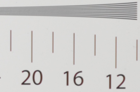

Nikon D3x, JPEG, f/2.0
Mitakon Creator 35 mm f/2  - Rozdzielczość obrazu
Nikon D3x, JPEG, f/5.6
