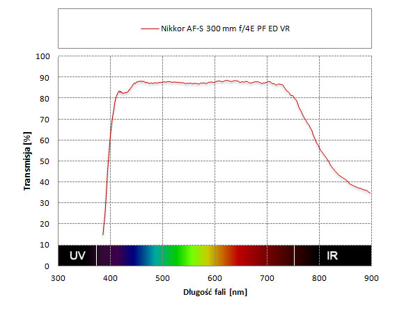

Nikon nie stosuje technologii opartej o dyfrakcję lecz o klasyczne załamanie światła na elementach szklanych. Takich problemów tutaj więc nie oczekujemy. Mimo tego zdecydowaliśmy się sprawdzić transmisję testowanego obiektywu. Jest ona zaprezentowana na poniższym wykresie.
Nikon Nikkor AF-S 300 mm f/4E PF ED VR - Odblaski i transmisja
To, czym możemy się zachwycić, to prawie idealna płaskość wykresu, co gwarantuje idealne odwzorowanie kolorów. Całkowita transmisja jednak już tak nas nie zachwyca, bo sięga ona około 88%. Biorąc pod uwagę obecność 10 grup soczewek czyli aż 20 granic powietrze-szkło, oznacza to, że na jednej granicy tracimy 0.6–0.7% światła. Najlepsze notowane przez nas wyniki sięgają 0.2–0.4% i takiego właśnie rezultatu oczekiwalibyśmy od obiektywu z tej półki cenowej, do jakiej należy Nikkor 4/300 PF.

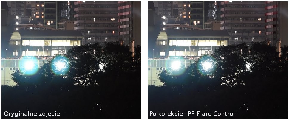

Jak już wspomnieliśmy na wstępie, obiektywy stosujące technologię DO lub PF mogą mieć sporo problemów przy pracy pod ostre światło. Firma Nikon jest tego świadoma, bo w najnowszej wersji oprogramowania Capture NX-D dołożyła moduł „PF Flare Control”, którego zadaniem jest zmniejszanie odblasków związanych z elementami dyfrakcyjnymi. Przykład jak ma to działać jest zaprezentowany poniżej.
Różnica nie jest duża, ale faktycznie ją widać. Naszym zdaniem nie tutaj może leżeć problem. Punktowe źródła świata i symetryczne obwódki wokół nich nie wyglądają na zdjęciach źle. Gorzej może wyglądać sytuacja, gdy ostre źródło światła jest umieszczone w rogu kadru. W takiej sytuacji, jeśli artefakty wystąpią, aplikacja „PF Flare Control” nam nie pomoże. Zobaczmy więc jak to wygląda w praktyce.

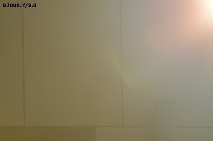

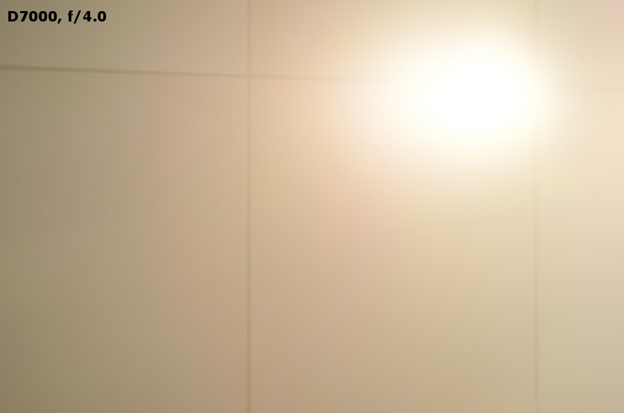

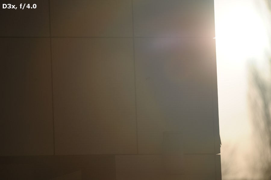

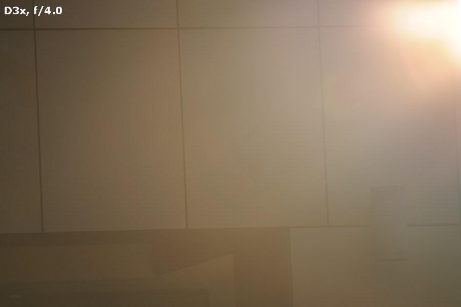

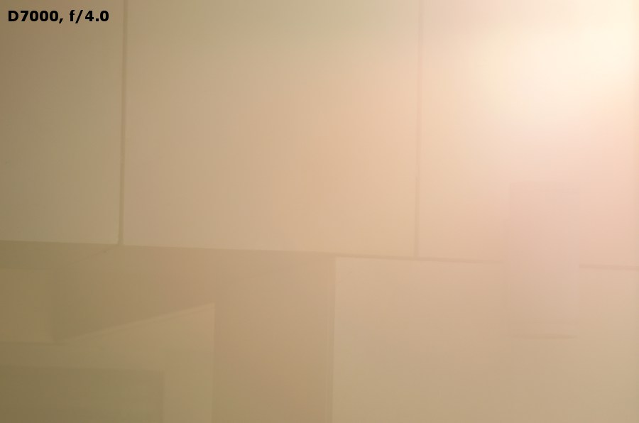

Nasze zdjęcia pokazują, że najwięcej problemów stwarzają punktowe i mocno prześwietlone źródła światła o czerwonym kolorze. Zwykłe latarnie, które mają większy rozmiar w kadrze i nie są mocno prześwietlone, potrafią wychodzić na zdjęciach normalnie i żadnych niechcianych efektów nie widać. Nie taki chyba wilk straszny jak go malują…
Więcej problemów możemy natrafić fotografując w trakcie dnia i kierując obiektyw w bliskie okolice słońca. W zasadzie gwarantowany mamy wtedy spory spadek kontrastu, a gdy słońce znajdzie się blisko kadru, mogą pojawić się w nim obszary całkowicie prześwietlone. Trzeba jednak wyraźnie zaznaczyć, że problemy występują wtedy, gdy ostre źródło światła jest w kadrze lub blisko niego. Gdy wyprowadzimy je ponad 10 stopni poza róg kadru, artefakty nikną prawie zupełnie.
