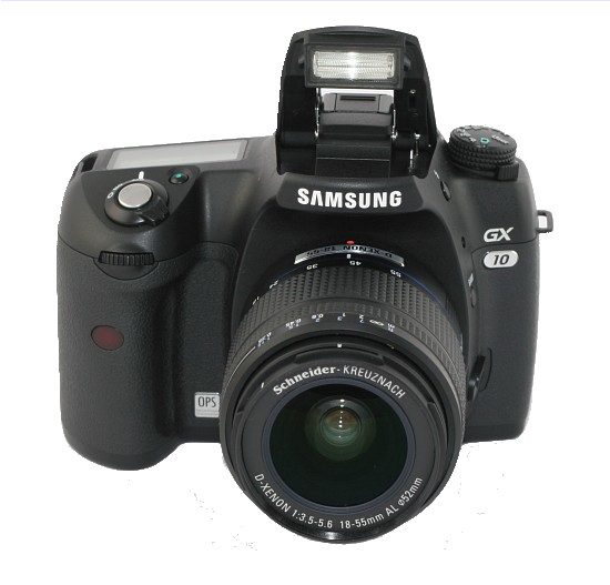

Samsung GX-10 dostępny jest już w sklepach za kwotę prawie 4000 PLN. W cenie tej znajduje się dość solidnie wyglądający (metalowy bagnet) kitowy obiektyw Schneider-Kreuznach D-XENON f/3.5-5.6 18-55 AL, którego test już ukazał się na naszych stronach. W zestawie kupujący dostaje także akumulatorek, ładowarkę, kabel USB i AV oraz dwie płyty CD z instrukcją obsługi i oprogramowaniem.

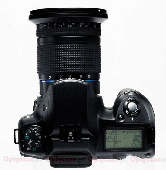

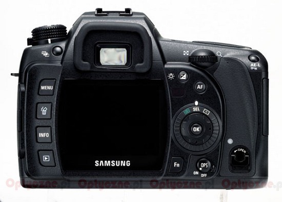

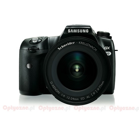

Zdjęcia aparatu
