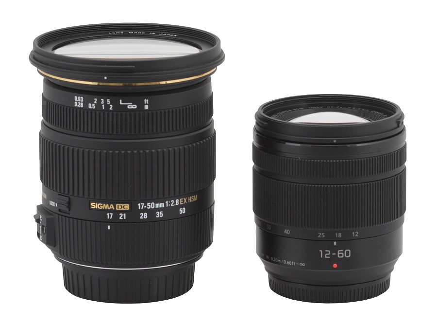

Za bezpośredniego konkurenta testowanego obiektywu można niewątpliwie uznać Olympusa M.Zuiko Digital 12–50 mm f/3.5–6.3 ED EZ, ale w naszej tabeli zestawiliśmy go dodatkowo z innymi obiektywami zmiennoogniskowymi o podobnych kątach widzenia przeznaczonymi do współpracy z niepełnoklatkowymi lustrzankami. Widać wyraźnie, że konstruktorom Panasonika 12–60 mm i Olympusa 12–50 mm przyświecał cel zrobienia obiektywu małego, lekkiego i dobrze komponującego się z niewielkim korpusem bezlusterkowca.
Na poniższym zdjęciu Panasonic Lumix G 12–60 mm f/3.5–5.6 ASPH. POWER O.I.S. stoi obok Sigmy 17–50 mm f/2.8 EX DC OS HSM.

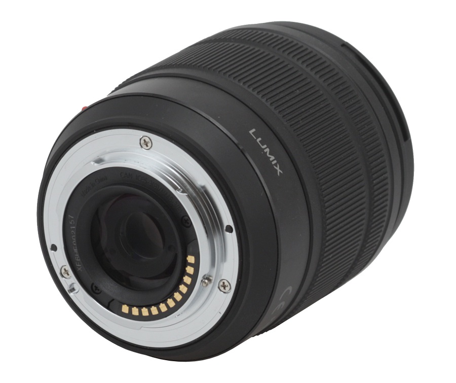

Omawiany obiektyw rozpoczyna się metalowym bagnetem, który otacza czarne plastikowe denko połączone ze stykami. Znajdziemy na nim numer seryjny obiektywu i informację, że został on wyprodukowany w Chinach. Tylna soczewka znajduje się na wysokości styków, ma całkiem sporą średnicę 23 mm i jest nieruchoma, dzięki czemu obiektyw od tej strony jest całkowicie szczelny.

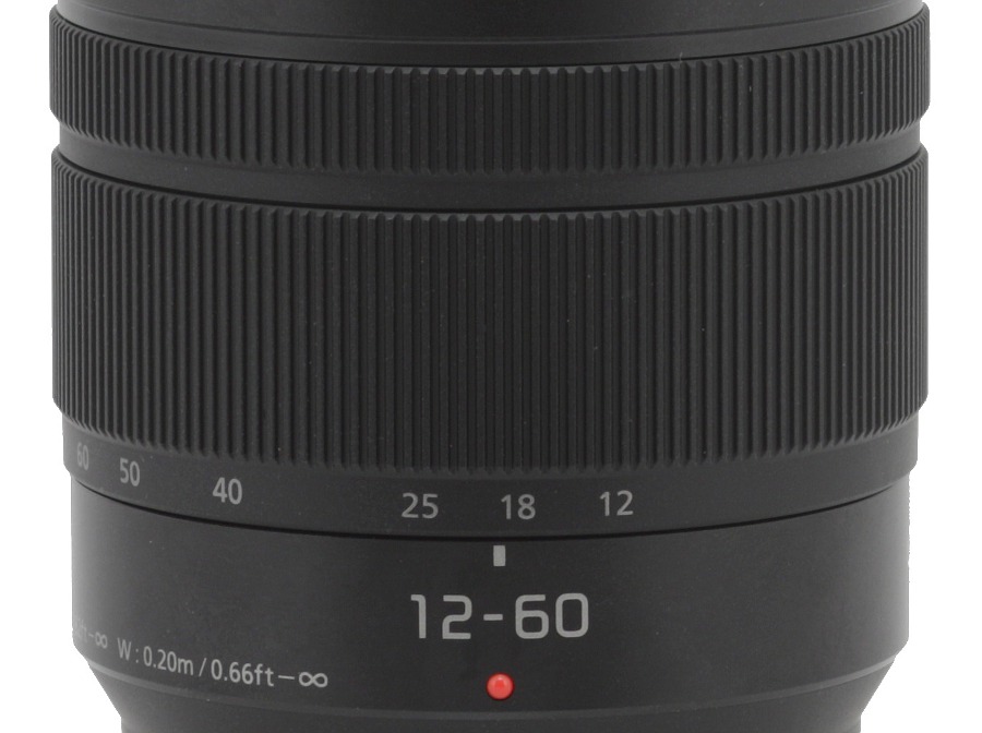

Właściwy korpus obiektywu rozpoczyna się czarnym i metalowym pierścieniem, na którym znajdziemy nazwę obiektywu, jego parametry, czerwoną kropkę ułatwiającą mocowanie do aparatu oraz zakres pracy mechanizmu ustawiającego ostrość (T: 0.25m/0.82ft–∞ W: 0.20m/0.66ft–∞).
Kolejny element to pierścień do zmiany ogniskowej. Ma on szerokość 24 mm i jest w większości pokryty miłym w dotyku karbowaniem, pod którym umieszczono znaczniki ogniskowych dla wartości 12, 18, 25, 40, 50 i 60 mm. Pracuje on dość równo, choć w środku zakresu daje się wyczuć trochę mniejszy opór niż na krańcach.

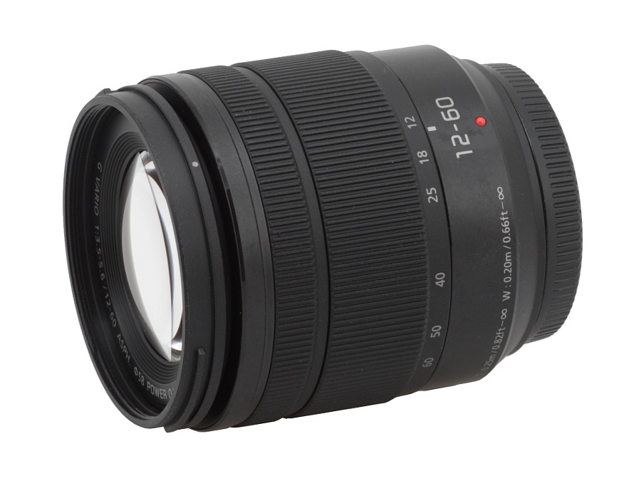

Obiektyw kończy się czarnym i metalowym pierścieniem. Z jego wnętrza, na jednolitym i wykonanym z tworzywa sztucznego tubusie, wyjeżdża przedni układ soczewek. Rozmiar obiektywu rośnie wtedy o 3.5 cm. Warto tutaj dodać, że tubus jest najbardziej wysunięty dla ogniskowej 60 mm, ale najbardziej schowany nie dla 12 mm, ale dla około 20 mm.
Przednia soczewka jest lekko wypukła i ma średnicę 39 mm. Otacza ją napis z nazwą i parametrami obiektywu, nierotujące mocowanie filtrów o średnicy 58 mm oraz bagnet do mocowania osłony przeciwsłonecznej.

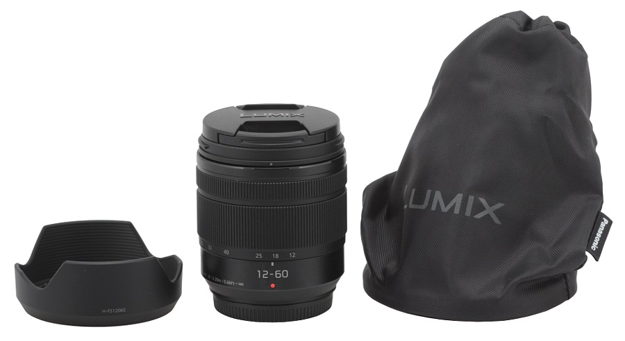

Kupujący dostaje w zestawie oba dekielki, tulipanową osłonę przeciwsłoneczną oraz miękki futerał.

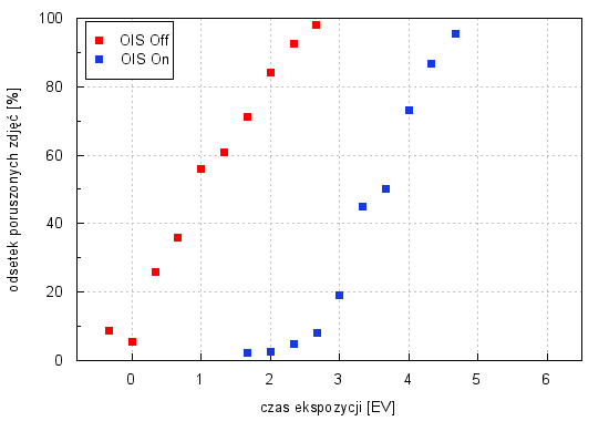

Test stabilizacji optycznej Panasonika 12–60 mm przeprowadziliśmy na ogniskowej 60 mm w połączeniu z aparatem Panasonic G7. W tym celu, na wszystkich czasach z zakresu od 1/125 do 1/3 sekundy wykonaliśmy po kilkadziesiąt ekspozycji zarówno dla stabilizacji włączonej jak i wyłączonej. Następnie wyznaczyliśmy odsetek zdjęć poruszonych i wykreśliliśmy go w funkcji czasu ekspozycji wyrażonego w EV, przy czym 0 EV odpowiada czasowi 1/100 s. Odpowiedni wykres znajduje się poniżej.
Panasonic Lumix G 12-60 mm f/3.5-5.6 ASPH. POWER O.I.S. - Budowa, jakość wykonania i stabilizacja
Maksymalna odległość obu krzywych od siebie sięga 2.8 EV i na taką wartość określamy skuteczność stabilizacji. Jest to poziom przyzwoity, ale tylko przyzwoity. Najlepsze obiektywy wyposażone w stabilizację optyczną pokazują skuteczność na poziomie 4–4.5 EV.
