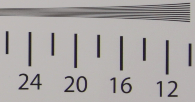

Na zakończenie tej części testu tradycyjnie prezentujemy wycinki zdjęć naszej tablicy do testowania rozdzielczości pobrane z plików JPEG.
Canon 5D MkIII, JPEG, 12 mm, f/2.8
Venus Optics LAOWA 12 mm f/2.8 ZERO-D  - Rozdzielczość obrazu

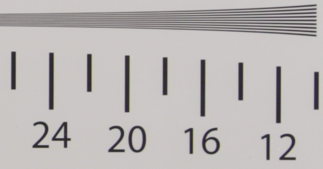

Canon 5D MkIII, JPEG, 12 mm, f/5.6
