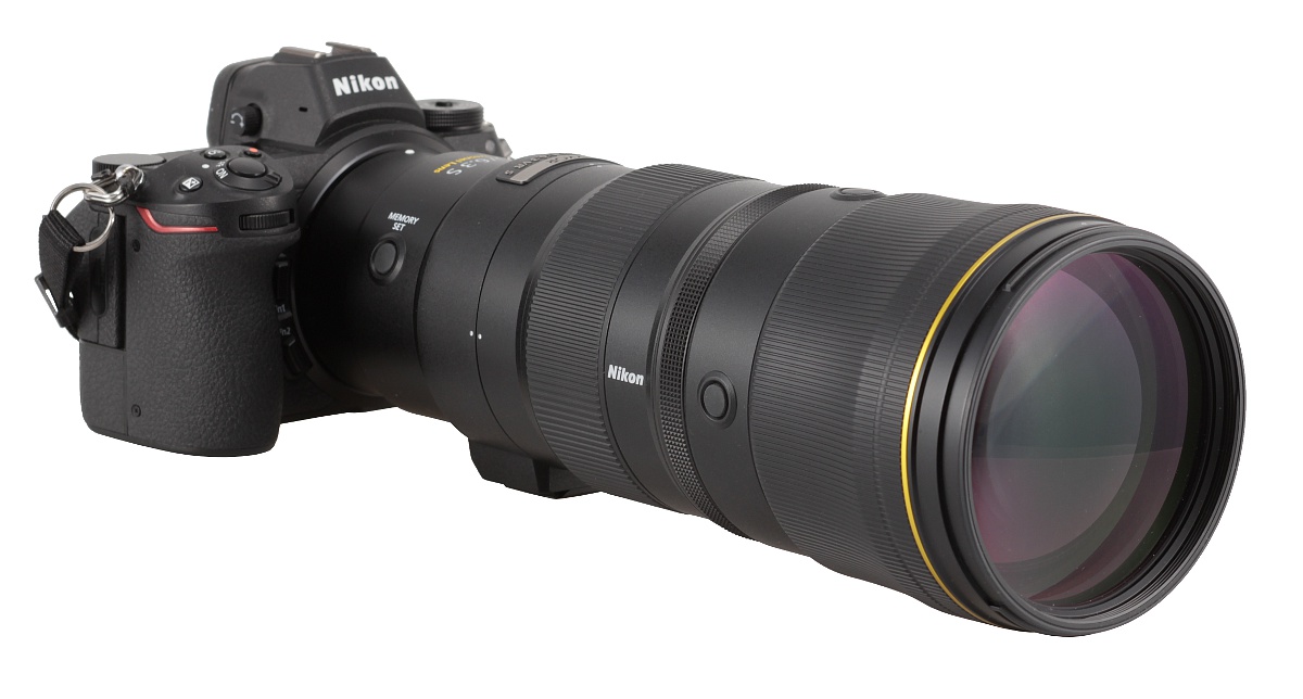

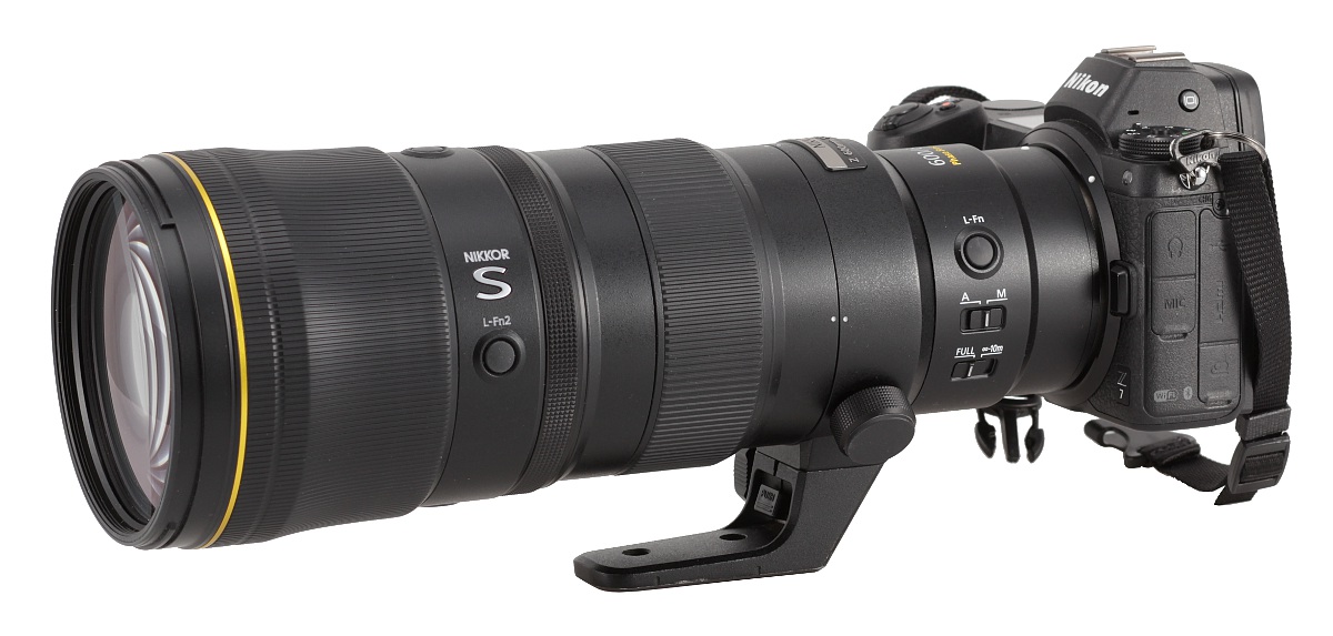

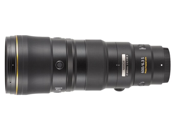

Do kolejnych premier związanych z technologią soczewek Fresnela przyszło nam czekać do ery aparatów bezlusterkowych. Najpierw, w kwietniu 2022 roku pojawił się obiektyw Nikkor Z 800 mm f/6.3 VR S, natomiast 11 października 2023 roku firma Nikon zapowiedziała wprowadzenie na rynek modelu Nikkor Z 600 mm f/6.3 VR S, którym zastosowano jeden element optyczny tego typu. Dzięki uprzejmości polskiego oddziału firmy Nikon obiektyw ten dotarł do naszej redakcji, a to umożliwiło nam przeprowadzenie jego pełnego testu, do którego lektury możemy teraz zaprosić.
