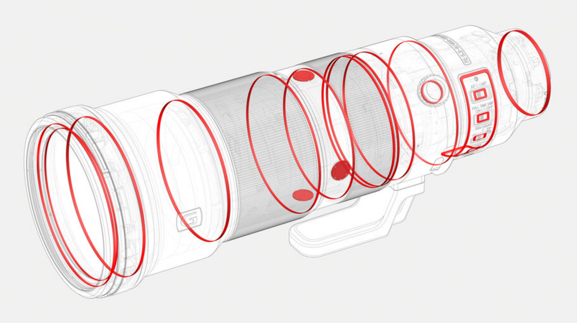

Testowany obiektyw rozpoczyna się metalowym bagnetem, który otacza styki i ciemny, dobrze zmatowiony i wykarbowany wewnętrzny tubus. W środku tego tubusu, na głębokości około 2 cm, znajduje się czarna ramka o rozmiarach około 26x19 mm. Tuż pod tą ramką umieszczono tylną soczewkę obiektywu, która jest nieruchoma i ma średnicę około 27 mm. Od tej strony wszystko wygląda więc bardzo dobrze, a obiektyw jest szczelny.

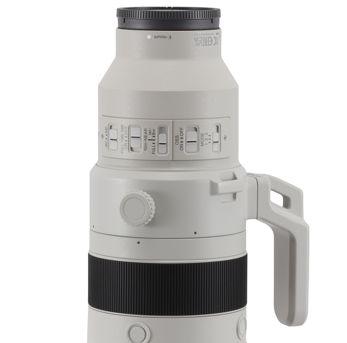

Następnie, omawiany pierścień zwiększa zauważalnie swoją średnicę. Na powiększonej części znajdziemy nazwę i parametry obiektywu, a po lewej stronie całą serię przełączników. Pierwszy, AF/MF służy do wyboru trybu pracy mechanizmu ustawiającego ostrość, a drugi pozwala na wybór zakresu dla autofokusa. Producent przewidział tutaj przedziały FULL, od NEAR do 10 metrów oraz od 8 metrów do nieskończoności. Trzeci przełącznik – OSS ON/OFF – służy do sterowania optyczną stabilizacją obrazu, a czwarty (MODE 1,2,3) do wyboru trybu jej pracy.

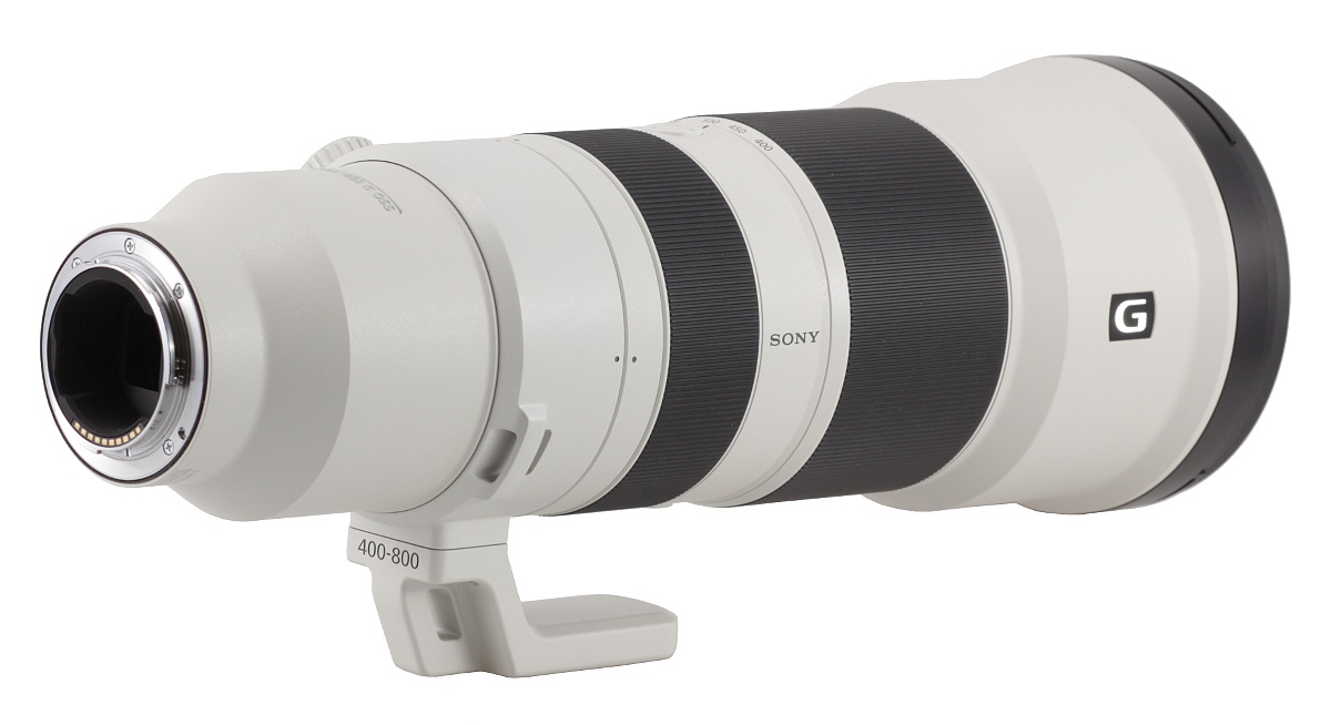

Kolejnym elementem jest dużym metalowy i obracany fragment obudowy, na którym znajdziemy zaczepy do paska na szyję oraz mocowanie łącznika statywowego. Łącznik jest metalowy, dołączany w zestawie i sprawia solidne wrażenie. W przeciwieństwie do modelu 200-600 mm, tutaj musimy się trochę bardziej nagimnastykować, żeby go odkręcić, bo mocują go cztery śruby.

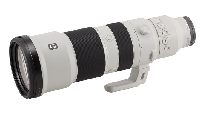

Przednia soczewka jest nieruchoma, ma średnicę 97 mm i otacza ją nierotujący gwint filtrów o wspomnianej przed chwilą średnicy 105 mm. Obiektyw jest więc całkowicie zamkniętą konstrukcją, w której zarówno zmiana ogniskowej jak i ustawianie ostrości odbywają się wewnątrz obudowy.

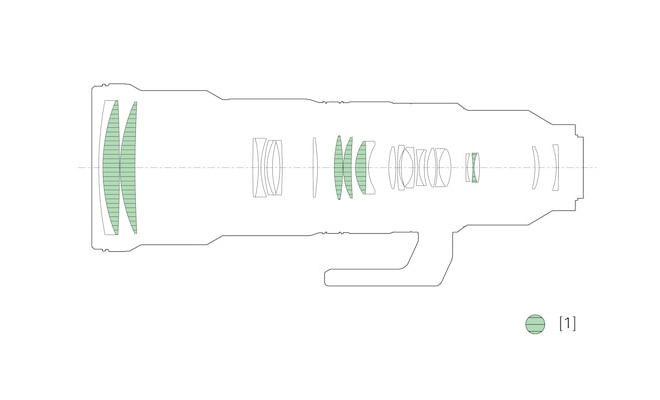

Jeśli chodzi o konstrukcję optyczną, mamy tutaj do czynienia z 27 soczewkami ustawionymi w 19 grupach. Zastosowano tutaj aż sześć elementów wykonanych z niskodyspersyjnego szkła ED. Wewnątrz znajdziemy jeszcze kołową przysłonę o aż jedenastu listkach, którą można domknąć do wartości od f/36 do f/45 w zależności od zastosowanej ogniskowej.

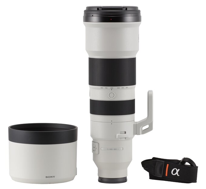

Kupujący dostaje w zestawie oba dekielki, potężną osłonę przeciwsłoneczną, odpinany łącznik statywowy oraz pasek. Niestety nie znajdziemy tutaj żadnego futerału, co jest sporą negatywną niespodzianką, jeśli weźmiemy pod uwagę fakt, że wyraźnie tańszy Sony 200-600 mm taki futerał miał w swoim zestawie.

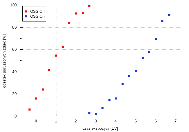

Chcąc sprawdzić skuteczność optycznej stabilizacji testowanego obiektywu na ogniskowej 800 mm, wykonaliśmy po kilkadziesiąt zdjęć na każdym z czasów ekspozycji od 1/1000 do 1/10 sekundy zarówno dla stabilizacji włączonej jak i wyłączonej. Dla każdego z tych czasów wyznaczyliśmy odsetek zdjęć poruszonych i wykreśliliśmy go w zależności od czasu ekspozycji wyrażonego w EV (przy czym 0 EV odpowiada czasowi 1/800 sekundy).
Sony FE 400-800 mm f/6.3-8 G OSS - Budowa, jakość wykonania i stabilizacja
Maksymalna odległość obu uzyskanych krzywych od siebie sięga 4.6 EV i na taką właśnie wartość oceniamy skuteczność stabilizacji Sony 400-800 mm. To świetny wynik, który jest jednocześnie trochę lepszy niż w przypadku Sony 200-600 mm.
