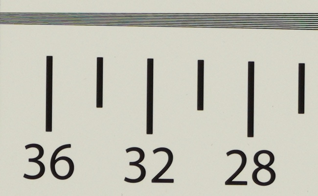

Na końcu tego rozdziału tradycyjnie przedstawiamy wycinki zdjęć naszej tablicy do pomiarów rozdzielczości pobrane z plików JPEG zapisywanych równolegle z RAW-ami użytymi do powyższej analizy.
A7R IIIa, JPEG, 400 mm, f/8.0
Sony FE 400-800 mm f/6.3-8 G OSS - Rozdzielczość obrazu

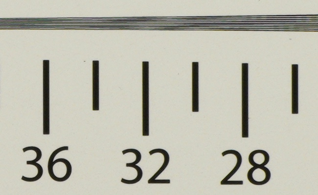

A7R IIIa, JPEG, 600 mm, f/8.0

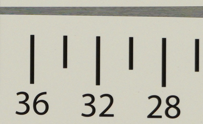

A7R IIIa, JPEG, 800 mm, f/8.0
