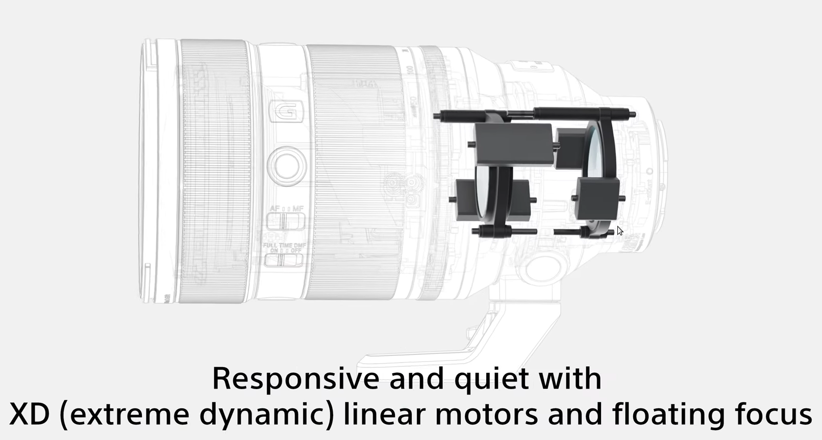

Producent chwali się tutaj, że cztery silniki liniowe XD (extreme dynamic) i zaawansowane algorytmy sterowania mają zapewnić cichą i dokładną pracę systemu autofokusa. Co więcej, ten system ma być zgodny z aparatami Sony α9 III i umożliwia wykonywanie zdjęć seryjnych z szybkością do 120 klatek na sekundę z pełnym śledzeniem.

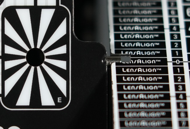

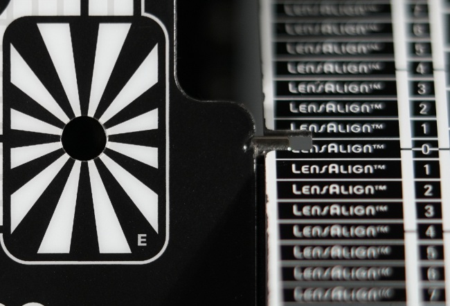

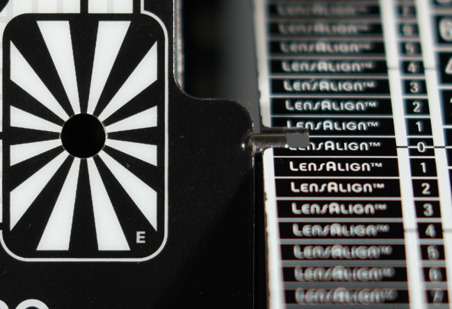

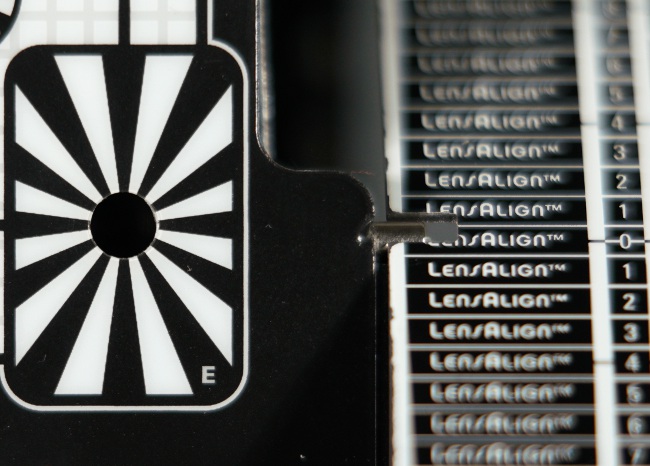

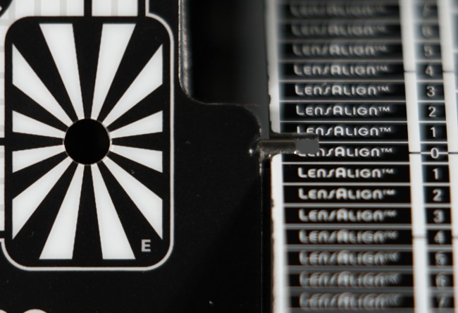

Autofokus testowanego obiektywu w połączeniu zarówno z Sony A7R IIIa jak i Sony A7R V pracuje całkowicie bezgłośnie. Jego prędkość jest troszkę większa na ogniskowej 50 mm niż na 150 mm, co jest o tyle ciekawe, że na krótszych ogniskowych mechanizm ma większy zakres do obsłużenia. Na 50 mm przebieg całego przedziału i potwierdzenie ostrości zajmuje typowo 0.3-0.5 sekundy, natomiast na 150 mm wydłuża się do 0.4-0.7 sekundy. Są to rozsądne wartości pozwalające na komfortową pracę.
Jeśli chodzi o celność, zarówno w studio, jak i w plenerze, Sony FE 50-150 mm f/2 GM sprawował się tak jak na wysokiej klasy obiektyw reporterski przystało. Pomyłek i zawahań nie było praktycznie wcale. W tej kwestii nie można mu więc nic zarzucić.
Nie zauważyliśmy przy tym żadnej wyraźniej tendencji do ustawiania ostrości przed lub za właściwym celem.
A7R IIIa, 50 mm, f/2.0
Sony FE 50-150 mm f/2 GM - Autofokus i oddychanie
A7R IIIa, 100 mm, f/2.0
A7R IIIa, 150 mm, f/2.0
A7R V, 50 mm, f/2.0
A7R V, 100 mm, f/2.0
A7R V, 150 mm, f/2.0
