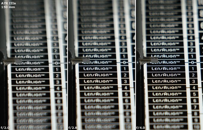

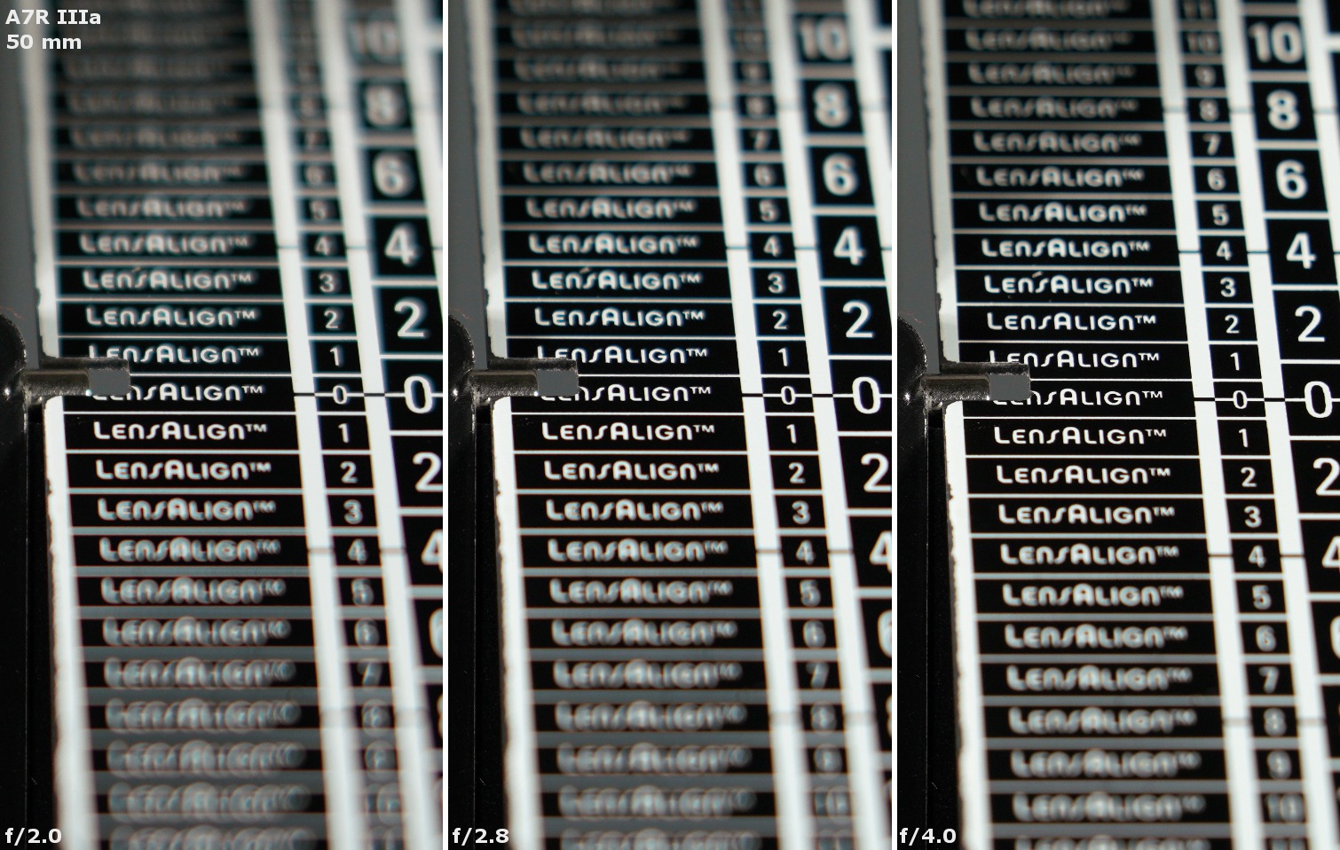

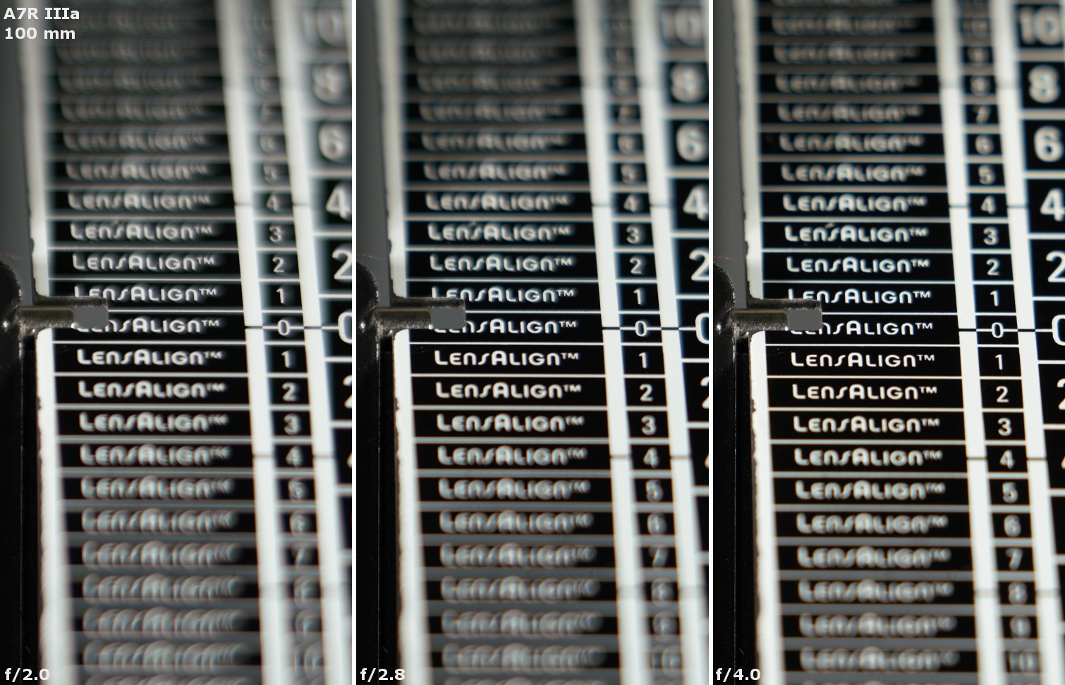

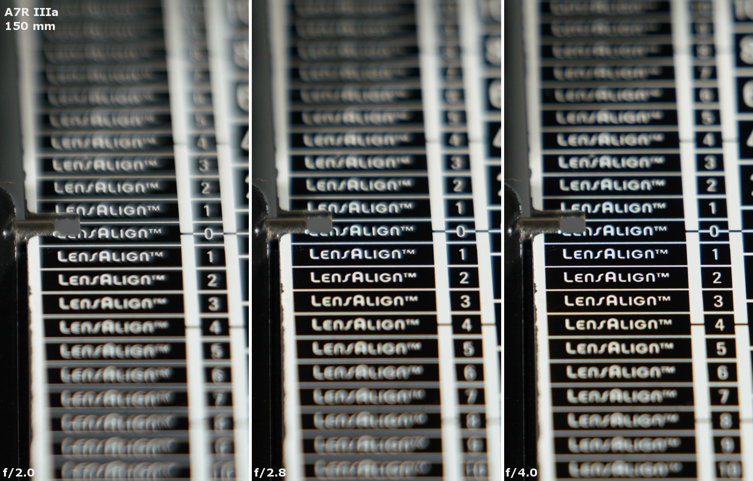

Nie ulega wątpliwości, że obiektyw o takim zakresie ogniskowych oraz tak dobrym świetle był trudny do skorygowania o podłużną aberrację chromatyczną. Konstruktorzy Sony musieli zdawać sobie z tego sprawę - nie bez przyczyny wyposażyli go w aż pięć soczewek wykonanych ze szkła o dwóch rodzajach niskiej dyspersji.
Te zabiegi dały doskonały rezultat, bo Sony FE 50-150 mm f/2 GM nie pokazuje najmniejszych problemów z omawianą wadą i to niezależnie od tego, której ogniskowej użyjemy. Zabarwienia nieostrości trudno tam dojrzeć nawet na maksymalnym otworze względnym.
Sony FE 50-150 mm f/2 GM - Aberacja chromatyczna i sferyczna

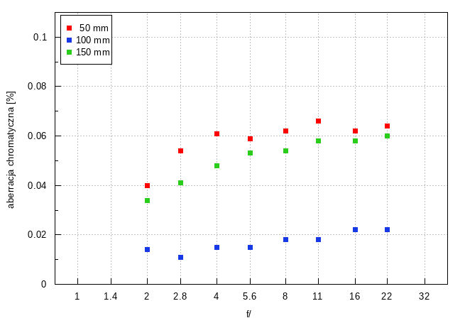

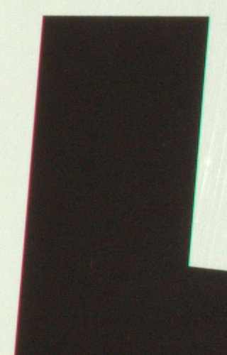

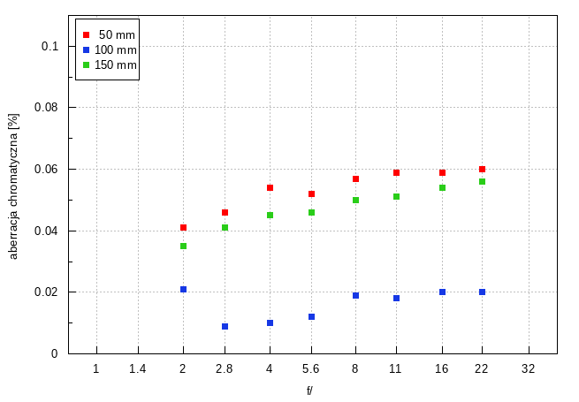

Sprawdźmy teraz, jak testowany obiektyw koryguje poprzeczną aberrację chromatyczną. Przebiegi tej wady, w zależności od ogniskowej i przysłony, odpowiednio dla brzegu matrycy APS-C i brzegu pełnej klatki są przedstawione na poniższych wykresach.

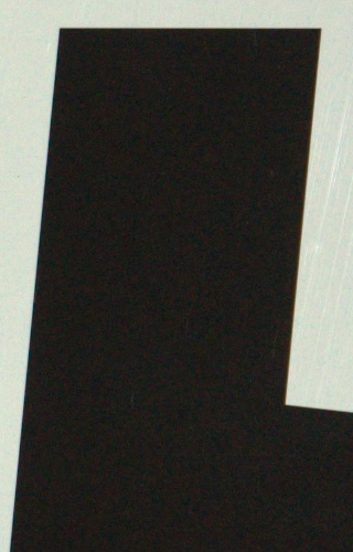

Nieprzypadkowo ogniskowa 100 mm wypadała tak świetnie w kwestii rozdzielczości, bo okazuje się, że to ona właśnie koryguje poprzeczną aberrację najlepiej i w tym przypadku jest ona zupełnie znikoma. W przypadku obu krańców zakresu ogniskowych, aberracja ta lekko rośnie wraz z przymykaniem przysłony, rozpoczynając swój przebieg od około 0.04%, a kończąc na okolicach 0.06%. Wszystkie te wartości wciąż uznajemy jednak za małe, a więc zachowanie w tej kategorii możemy tylko i wyłącznie chwalić.
A7R IIIa, RAW, 50 mm, f/16.0 A7R IIIa, RAW, 100 mm, f/2.8
