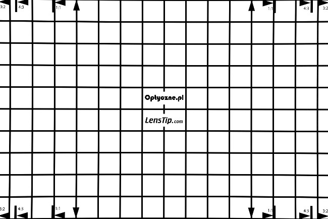

Sony A7R IIIa, APS-C, JPEG, 50 mm
Sony FE 50-150 mm f/2 GM - Dystorsja i pole widzenia
Sony A7R IIIa, APS-C, JPEG, 70 mm
Sony A7R IIIa, APS-C, JPEG, 100 mm
Sony A7R IIIa, APS-C, JPEG, 150 mm

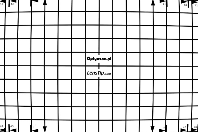

Większa matryca to większe problemy i widać je już od ogniskowej 50 mm, gdzie mamy do czynienia z zauważalnym zniekształceniami beczkowymi o wartości -2.34%. Ponownie, ze wzrostem ogniskowej owe zniekształcenia bardzo szybko maleją, potem zmieniają znak, przez co na 70 mm mamy do czynienia ze śladową "poduszką" o wartości +0.22%. Następnie dystorsja zaczyna szybko rosnąć, bo na 100 mm sięga już +1.47%, natomiast na 150 mm dochodzi do zauważalnego poziomu +2.01%.
Sony A7R IIIa, FF, JPEG, 50 mm
