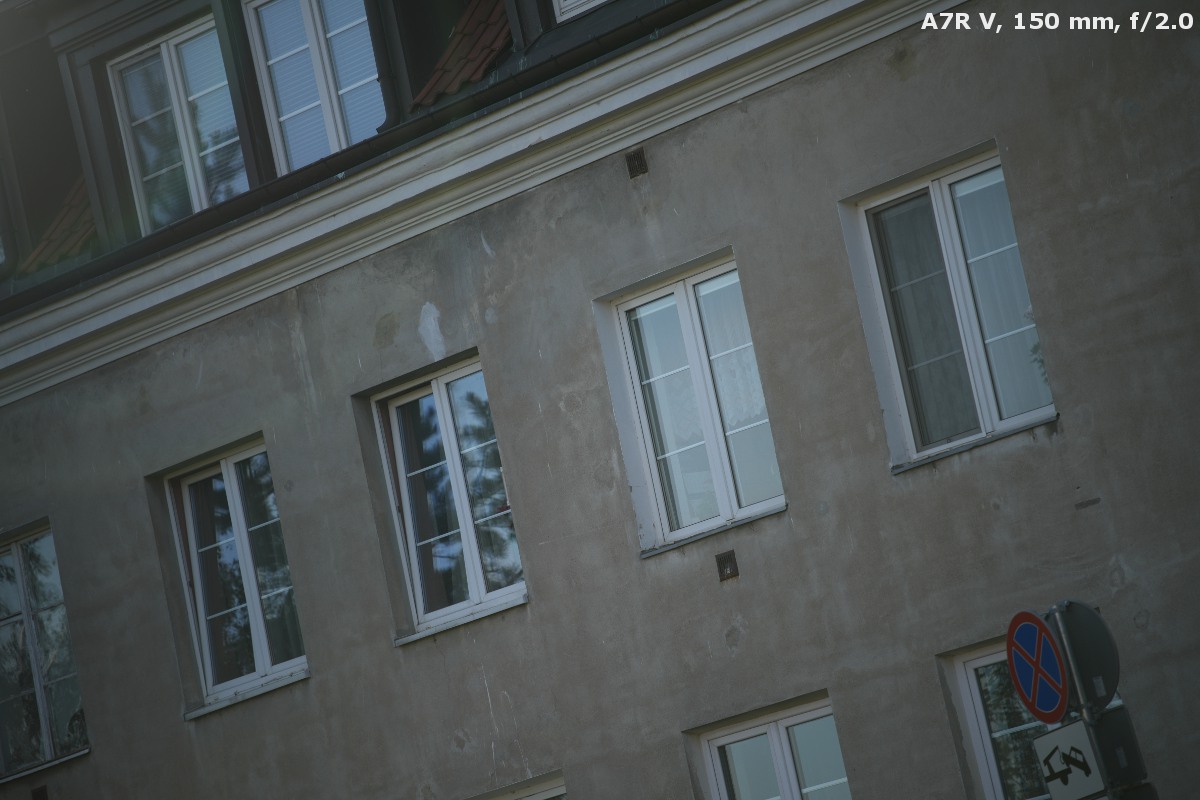

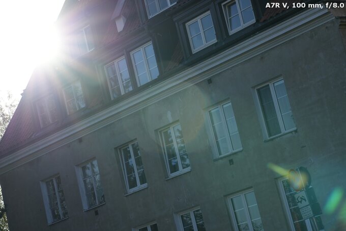

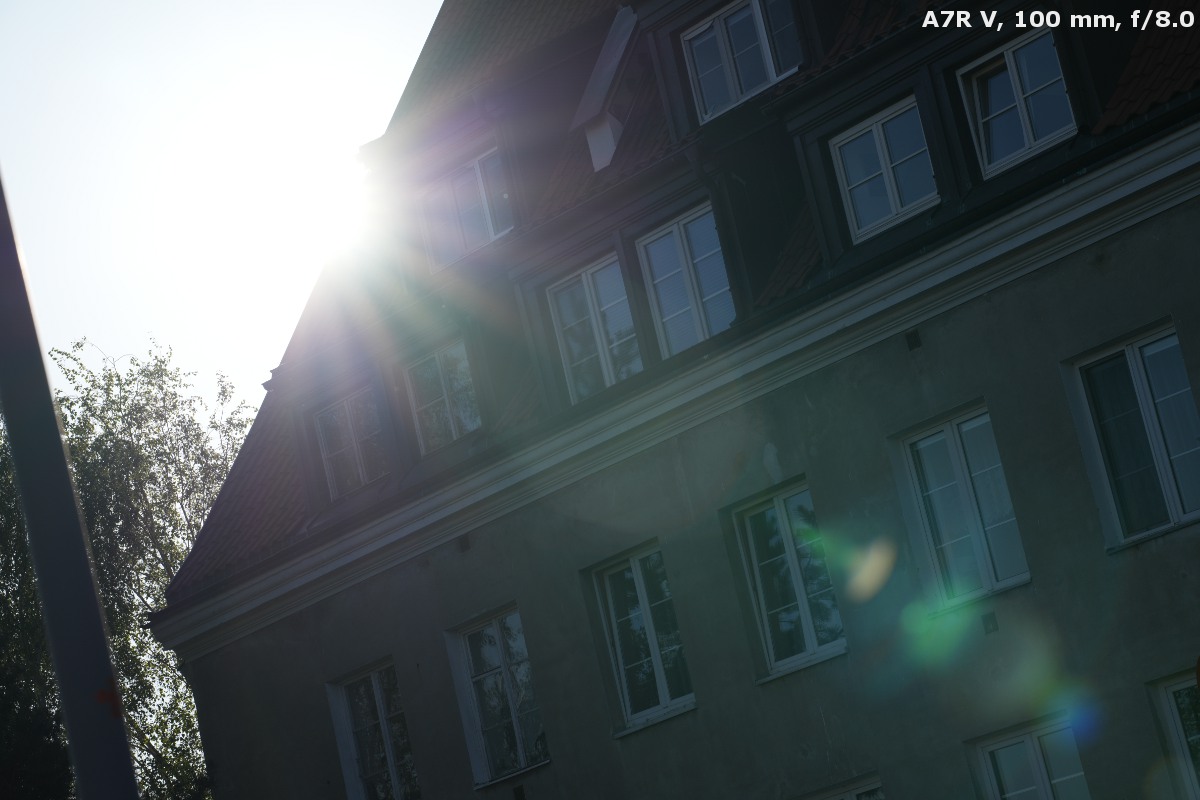

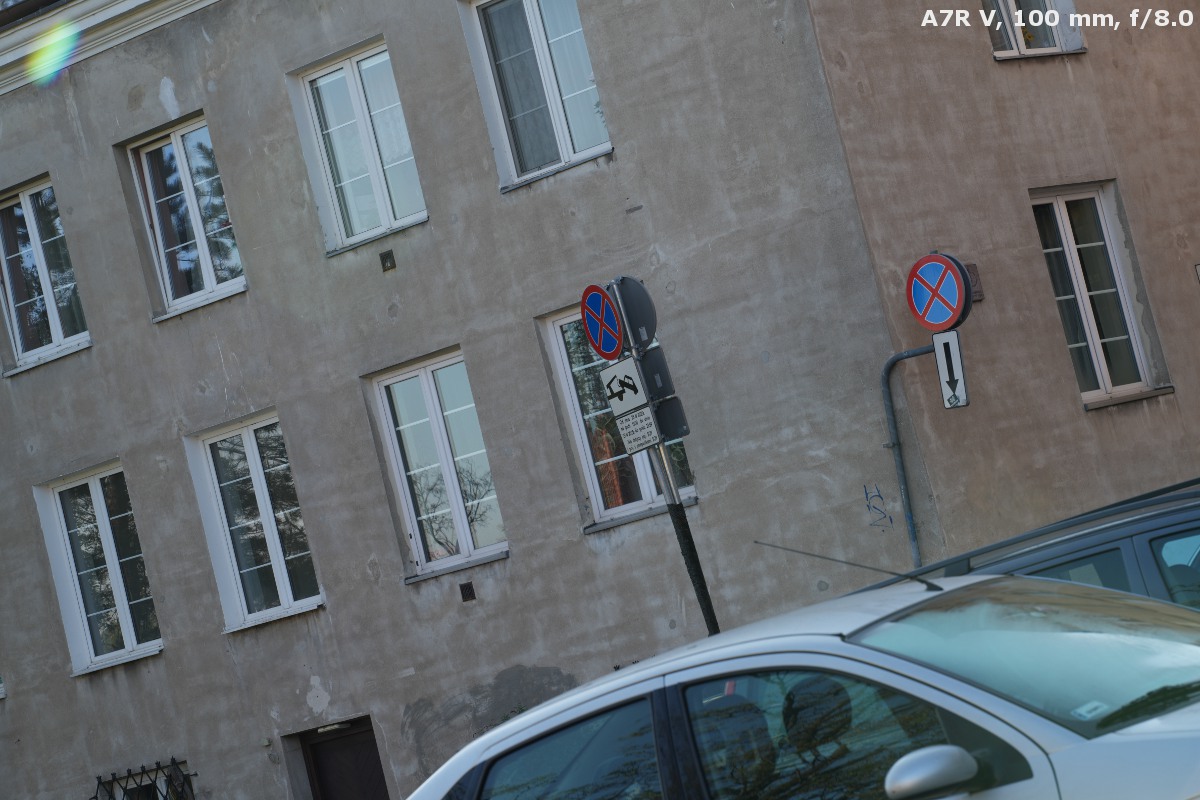

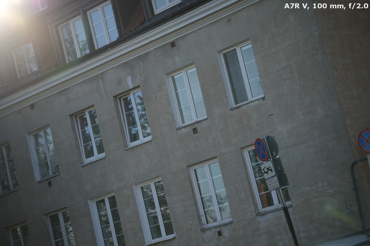

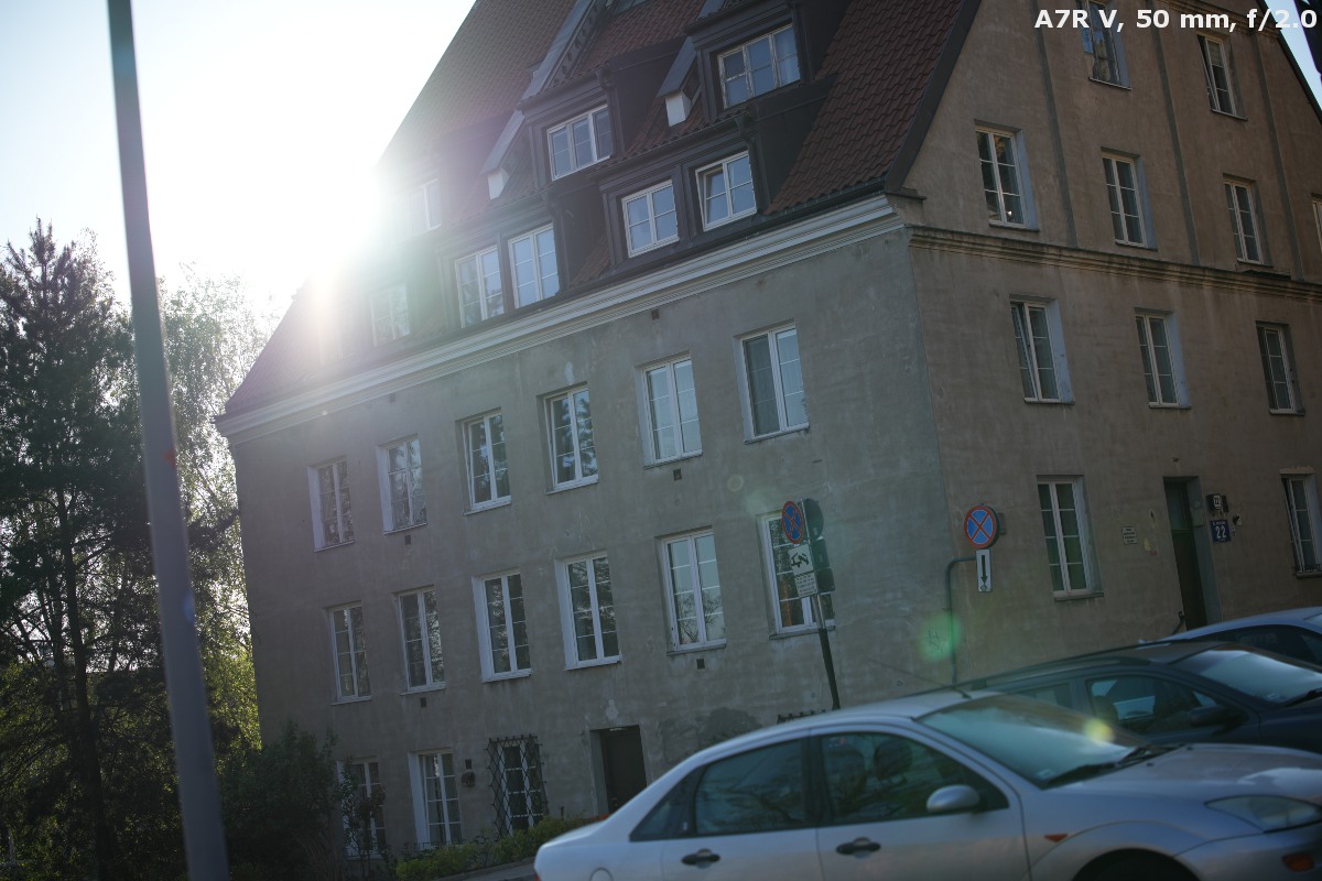

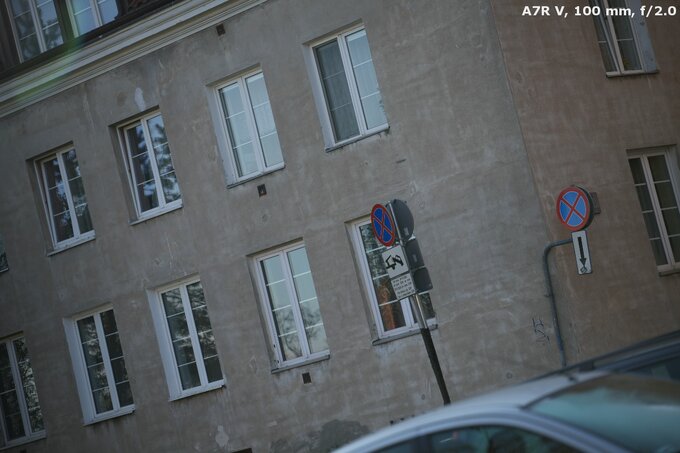

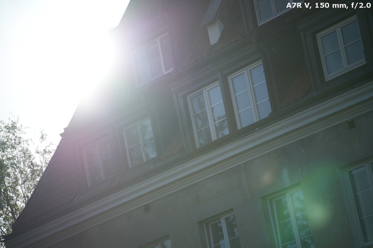

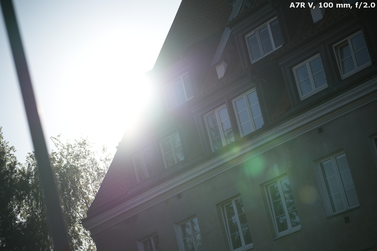

W przypadku obiektywu o takich parametrach, jakie ma testowany model Sony, praktycznie wszystko utrudnia prawidłowe skorygowanie go w kwestii pracy pod ostre światło. Mamy przecież do czynienia ze światłem, które wymusza zastosowanie dużej przedniej soczewki, która jest dość płytko schowana w obudowie. Obiektyw jest konstrukcją zamkniętą więc wszystkie elementy, zarówno podczas zmiany ogniskowej, jak i podczas pracy autofokusa ruszają się w środku, a to bardzo ogranicza swobodę umieszczania wewnętrznych przysłon i karbowań. Jakby tego było mało, na konstrukcję optyczną składa się tutaj 19 soczewek ustawionych w 17 grupach, a to powoduje, że mamy aż 34 granice powietrze-szkło, na których może dochodzić do niechcianych odbić światła.
Nic więc dziwnego, że nie oczekiwaliśmy tutaj zachowania wzorowego i oczywiście takiego nie dostaliśmy. Czy spotkał nas więc jakiś zawód? Raczej nie, bo obserwowany tutaj poziom można określić mianem średniego, choć monetami podchodzi on niebezpiecznie pod wartości duże, co szczególnie dobrze widać, gdy mocnej przymkniemy przysłonę.
