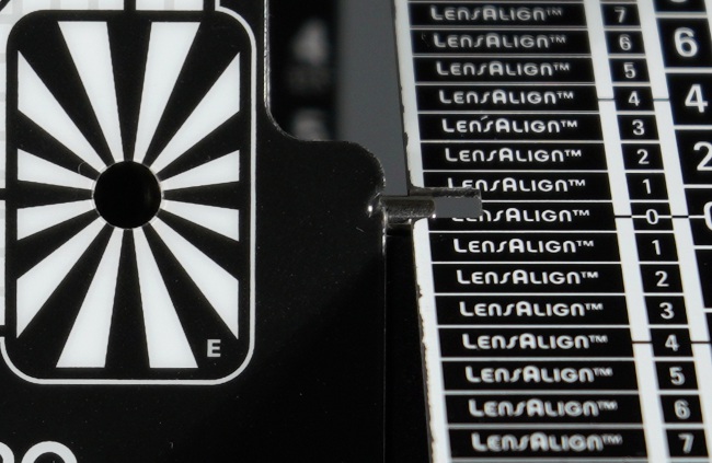

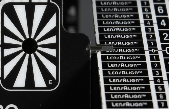

W przypadku obu korpusów użytych w naszym teście (Sony A7R IIIa i Sony A7R V) autofokus Samyanga 14-24 mm pracował bezgłośnie i bardzo szybko. Przebieg całego zakresu odległości i potwierdzenie ostrości praktycznie zawsze zajmowało mniej niż 0.3 sekundy, co jest wynikiem świetnym.
Parametry testowanego obiektywu w znacznej większości sytuacji fotograficznych zapewniają dużą głębię ostrości, a to daje środowisko, w którym autofokus nie jest poddawany mocnym wyzwaniom. Ostateczny efekt jest taki, że znaczna większość zdjęć, niezależnie od tego, czy pracujemy w studio, czy w plenerze, ma ustawioną ostrość prawidłowo.
Poniższe zdjęcia pokazują, że Samyang 14-24 mm nie miał problemów z tendencją do ustawiania ostrości przed lub za właściwym obiektem. Dotyczyło to obu korpusów użytych w teście.
A7R IIIa, 24 mm, f/2.8

A7R V, 24 mm, f/2.8
