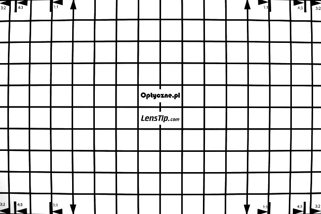

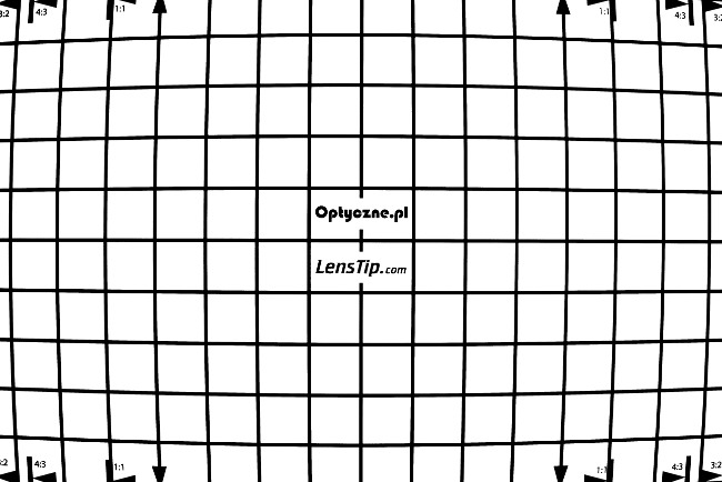

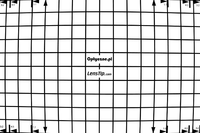

O tym, że problemy z dystorsją będą tutaj poważne, przekonujemy się bardzo szybko, bo już na mniejszej matrycy APS-C/DX omawianą wadę dojrzymy bez najmniejszych problemów. Na ogniskowej 14 mm mamy do czynienia z dużymi zniekształceniami beczkowymi wynoszącymi -4.37%. Po przejściu do ogniskowej 19 mm wartość ta zmniejsza się do -1.80%, a na 24 mm do -0.59%.
Sony A7R IIIa, APS-C, JPEG, 14 mm
Samyang AF 14-24 mm f/2.8 FE - Dystorsja i pole widzenia
Sony A7R IIIa, APS-C, JPEG, 19 mm
Sony A7R IIIa, APS-C, JPEG, 24 mm

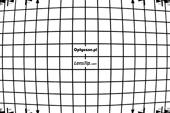

Prawdziwe szaleństwo pojawia się natomiast na pełnej klatce. Na najszerszym kącie widzenia musimy borykać się z ogromną dystorsją beczkową sięgającą aż -7.39%. Co więcej, ową wartość, którą uzyskaliśmy uśredniając dane z całego obrazka, i tak próbowano minimalizować dokładając trochę dystorsji falistej. Gdy nasze pomiary ograniczymy do obszaru wewnątrz znaczników 1:1, dystorsja beczkowa wzrośnie bowiem do wartości -8.08%.

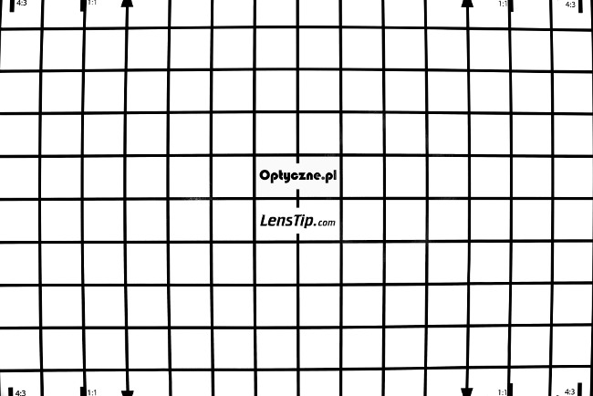

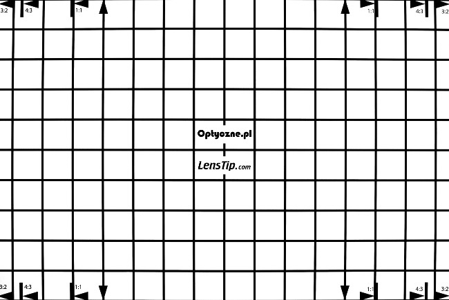

Na szczęście, tutaj też widzimy szybki spadek zniekształceń wraz z wydłużaniem ogniskowej. Na 19 mm "beczka" zmniejsza się do wciąż łatwo dostrzegalnego poziomu -3.02%, a o umiarkowanej wartości możemy mówić dopiero dla 24 mm, gdzie uzyskany przez nas wynik to -0.88%.
Sony A7R IIIa, FF, JPEG, 14 mm
Sony A7R IIIa, FF, JPEG, 19 mm
Sony A7R IIIa, FF, JPEG, 24 mm
