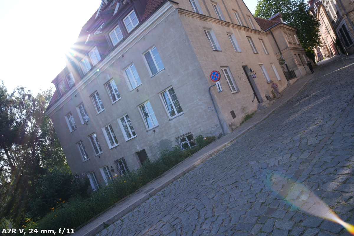

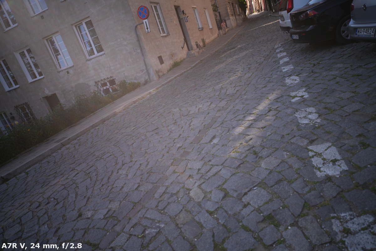

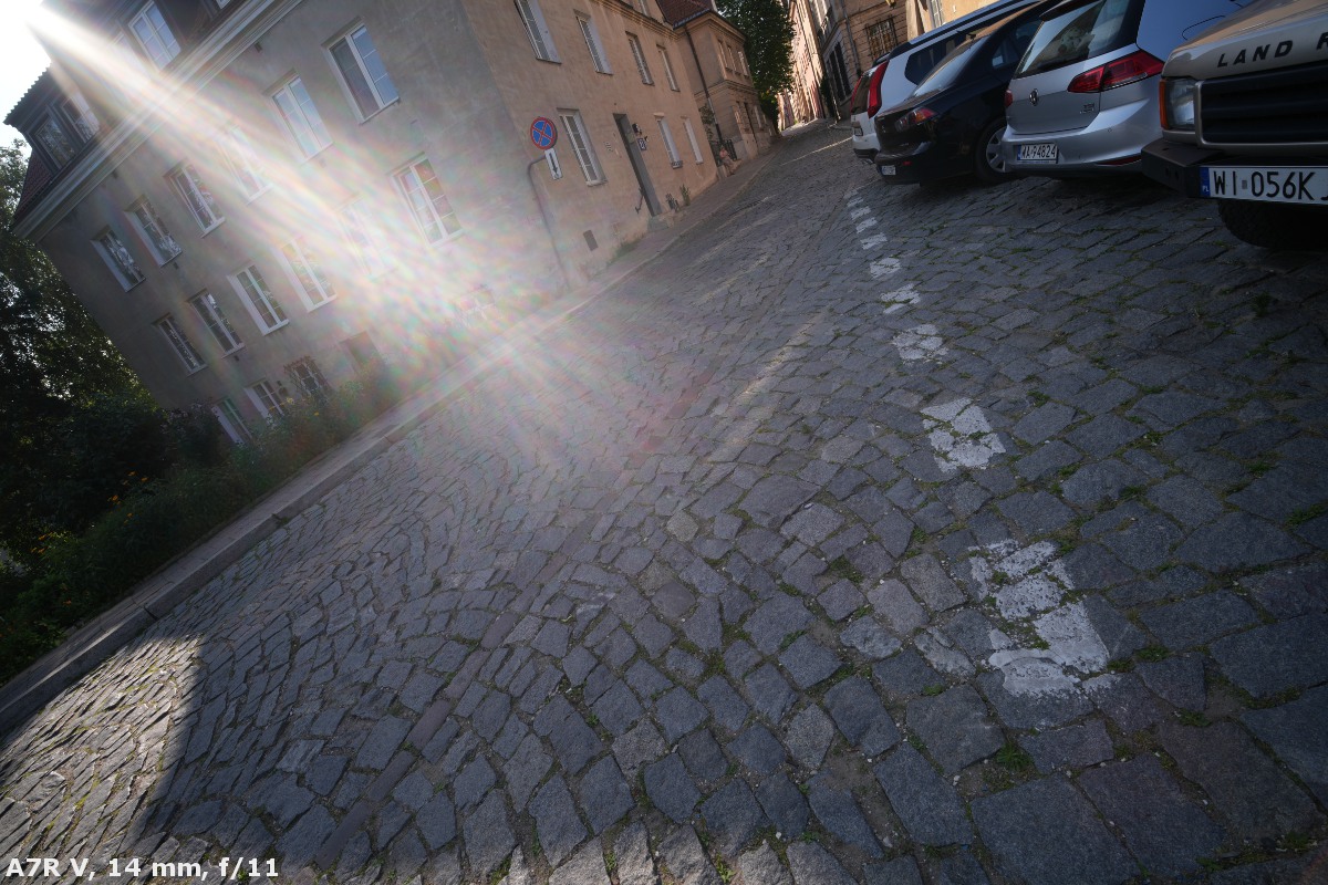

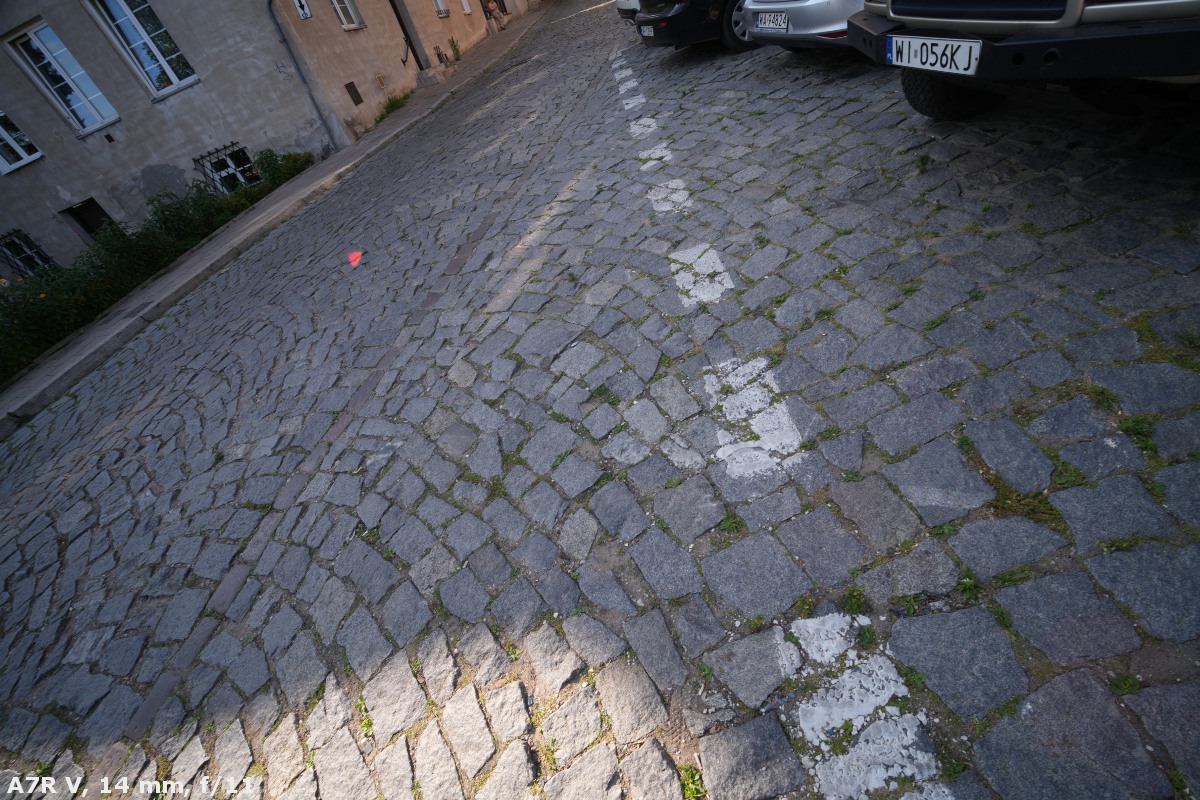

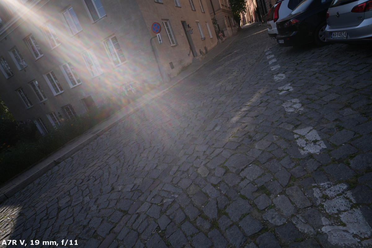

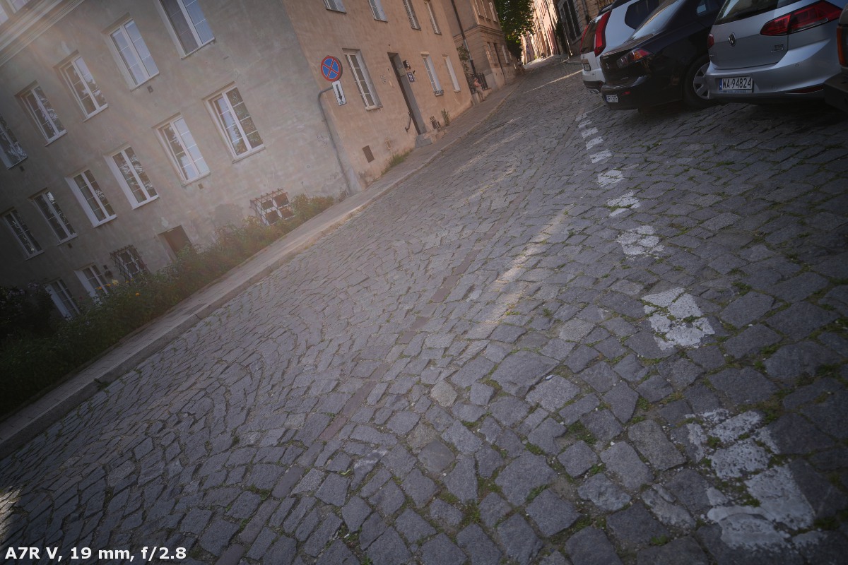

Wyniki, jakie testowany Samyang uzyskał w kategorii pracy pod ostre światło, zupełnie mnie nie zaskoczyły, bo zdawałem sobie sprawę ze skali problemu. Nie trzeba się więc specjalnie wysilać, żeby na naszych zdjęciach zarejestrować różnego rodzaju artefakty świetlne. Widać je zarówno, gdy słońce znajduje się w kadrze, jak i poza nim. Na szczęście, w większości przypadków, nie ma ich dużo, a ich intensywność nie jest mocna. Co więcej, nie mamy tutaj wyraźnych spadków kontrastu. Wyjątkiem jest sytuacja, w której ostre źródło światła wyprowadzimy tuż poza kadr. Wtedy, szczególnie przy mocno przymkniętej przysłonie, na zdjęciu pojawia się, idące po przekątnej, bardzo jasne rozświetlenie, które jest w stanie całkowicie popsuć nam ujęcie.
Na obronę Samyanga możemy powiedzieć, że w tej klasie sprzętu widzieliśmy już znacznie gorsze zachowania. Uczciwie trzeba jednak przyznać, że miejsca do poprawy wciąż jest tutaj mnóstwo. Doceniamy jednak starania, bo widać, że Samyang zrobił tutaj ogromny postęp od czasów, gdy wprowadzał na rynek swoje pierwsze obiektywy ultraszerokokątne.
