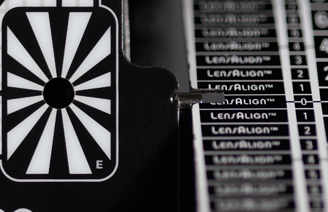

Autofokus testowanego obiektywu, w połączeniu z aparatem Panasonic Lumix S1R II, pracuje całkowicie bezgłośnie i szybko. Przebieg całego zakresu odległości i potwierdzenie ostrości zajmuje typowo około 0.5 sekundy, co jest czasem rozsądnie krótkim. Ów czas nie zależy przy tym od kierunku pracy i nie wydłuża się zauważalnie, gdy pogorszymy warunki świetlne.
Jeśli chodzi o celność autofokusa to była ona wzorowa, zarówno podczas pracy w plenerze, jak i podczas zdjęć studyjnych. W tej kwestii testowany obiektyw zachowuje się więc świetnie.
Nie zauważyliśmy także problemów z tendencją do ustawiania ostrości przed lub za właściwym obiektem.
Panasonic S1R II, 50 mm, f/1.4
