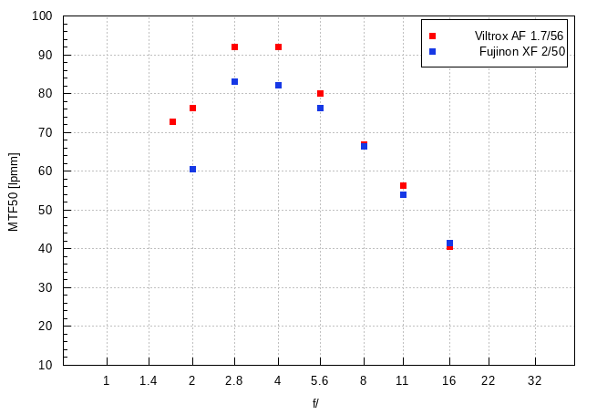

Jak wysokie są to wyniki, możemy przekonać się spoglądając na porównanie osiągów Viltroksa do rezultatów uzyskanych przez bardzo chwalonego przez nas Fujinona XF 50 mm f/2 R WR.
Viltrox AF 56 mm f/1.7 Air - Rozdzielczość obrazu
Przewaga Viltroksa jest tutaj bardzo wyraźna, choć warto nadmienić, że on miał trochę większe możliwości uzyskiwania wysokich MTF-ów, bo jest przecież obiektywem jaśniejszym. Z drugiej strony, jest też instrumentem ponad dwa razy tańszym...

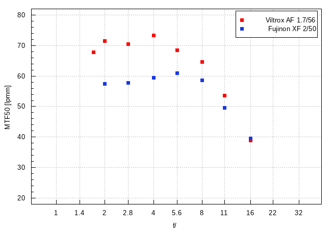

Viltroksy 1.7/15 i 1.7/25 bardzo wysokie rezultaty w centrum kadru uzyskiwały, poświęcając trochę zachowanie na brzegu. Z tego trendu wyłamał się model 1.7/35, byliśmy więc bardzo ciekawi, jak zaprezentuje się tutaj portretowy 1.7/56.
Powyższy wykres bardzo wyraźnie pokazuje, że wypada on tutaj świetnie, znów wyraźnie dystansując droższego Fujinona. Wykres jest, co prawda, nietypowy z lekkim załamaniem dla przysłony f/2.8, ale i tak w szerokim zakresie przysłon, od f/1.7 do f/5.6, uzyskujemy tam bardzo wysokie rezultaty trzymające się okolic 70 lpmm.

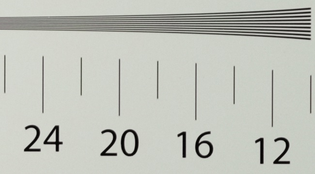

Fujifilm X-T2, JPEG, f/1.7

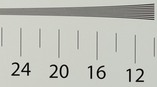

Fujifilm X-T2, JPEG, f/2.8
