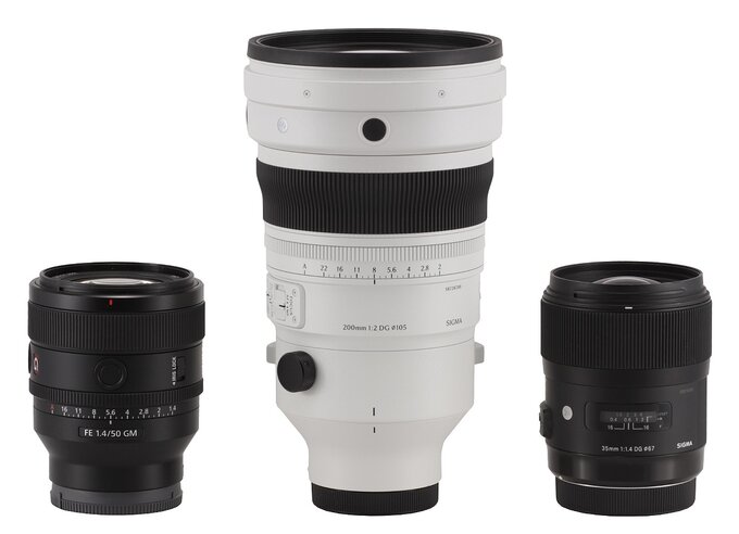

Na poniższym zdjęciu Sigma S 200 mm f/2 DG OS stoi pomiędzy Sony FE 50 mm f/1.4 GM oraz lustrzankową Sigmą A 35 mm f/1.4 DG HSM.

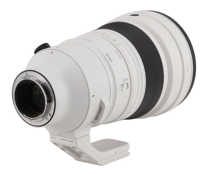

Testowany obiektyw rozpoczyna się metalowym bagnetem, który otacza styki i dobrze zmatowiony oraz karbowany wewnętrzny tubus. Wewnątrz tego tubusu, na głębokości około 1 cm, znajdziemy tylną, nieruchomą soczewkę, której średnica wynosi około 28 mm. Od tej strony wszystko wygląda więc bardzo dobrze.
Sigma S 200 mm f/2 DG OS - Budowa, jakość wykonania i stabilizacja
Właściwy tubus obiektywu jest metalowy i rozpoczyna się nieruchomym, gładkim pierścieniem, który płynnie zwiększa swoją średnicę i na którym znajduje się biała kropka ułatwiająca mocowanie obiektywu do aparatu, a także numer 025 oznaczający rok produkcji instrumentu. Na już poszerzonej części znajdziemy napis MADE IN JAPAN oraz wartość minimalnego dystansu, z którego obiektyw ustawia ostrość, czyli 1.7M/5.6FEET-∞.
Kolejny element to bardzo solidny, wręcz potężny łącznik statywowy, dający możliwość obracania. Niestety nie można go w całości, ani w łatwy sposób zdjąć z obiektywu. Co prawda od spodu widać cztery głęboko umieszczone śruby, do których producent dodaje w zestawie specjalny klucz, ale konia z rzędem temu, który chciałby się z nimi regularnie mocować. Tymczasem w tego typu sprzęcie łatwo odpinany łącznik statywowy byłby naprawdę sporą zaletą. Skoro mogą oferować go inni producenci, nie rozumiem, dlaczego nie robi tego Sigma. Jestem przekonany, że wiele osób będzie używało tego obiektywu z ręki. W takiej sytuacji możliwość całkowitego zdjęcia łącznika nie tylko pozwoliłaby zmniejszyć wagę całego instrumentu, ale także łatwiej nim operować. Trudno zrozumieć, czym tutaj kierowała się Sigma, bo obecne rozwiązanie trudno zaliczyć do funkcjonalnych.

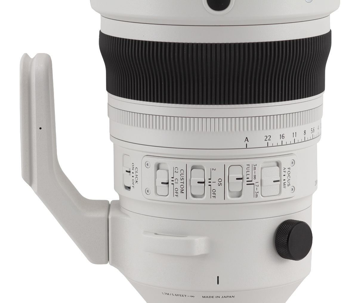

Na następnej części korpusu, patrząc od góry, znajdziemy napis z nazwą i parametrami obiektywu, po prawej stronie znajdziemy nowe logo producenta oraz numer seryjny, a jeszcze trochę dalej przełącznik LOCK, który służy do blokowania pierścienia przysłon albo do zakresu od f/2 do f/22, albo w pozycji A (Auto). Natomiast po lewej stronie mamy cały szereg innych przełączników. Pierwszy z nich, FOCUS, służy do ustawiania trybu pracy mechanizmu ustawiającego ostrość i mamy do wyboru dwa położenia: AF i MF. Kolejny przełącznik służy do ograniczania zakresu pracy autofokusa. Do wyboru mamy trzy położenia: FULL, od 3 metrów do nieskończoności i od minimalnego dystansu do 3 metrów. Dalej mamy przełącznik OS sterujący stabilizacją optyczną (tryby 1, 2 i OFF), a na samym końcu przełącznik podpisany jako CUSTOM, dający wybór pomiędzy pozycjami OFF, C1 i C2 i służący do wyboru trybów pracy mechanizmu ustawiającego ostrość zapisanych przez użytkownika po skalibrowaniu obiektywu przez Sigma USB Dock. Jeszcze dalej znajdziemy przełącznik CLICK ON/OFF, którym możemy wybierać tryb pracy pierścienia przysłon ze skokowego na płynny.
Kolejnym elementem jest pierścień do zmiany przysłony, który ma szerokość 19 mm i w połowie pokrywa go drobne karbowanie. Pierścień posiada znaczniki od f/2 do f/22 z krokiem 1/3 EV oraz pozycję A, która pozwala na automatyczny wybór wartości przysłony poprzez korpus aparatu. Pierścień może też pracować płynnie, bo wybór trybu jego pracy umożliwia wspominany przed chwilą przełącznik.
Idąc dalej natrafiamy na duży, mający szerokość 29 mm pierścień do manualnego ustawiania ostrości. Jest on karbowany, pozwala na wygodny i pewny uchwyt, a jednocześnie pracuje równo, bardzo płynnie, lecz wciąż z właściwym oporem. To układ oparty o elektronikę, ale mechanika jego pracy jest na najwyższym poziomie. Przebieg całej skali odległości wymaga obrotu nim o kąt około 180 stopni i to przy szybkim obrocie. Gdy zwolnimy pracę, jesteśmy w stanie dojść do wartości na poziomie nawet 340-360 stopni, a to pozwala na bardzo precyzyjne nastawy.
Pewnym problemem jest tutaj bliskie położenie obu ważnych pierścieni, czyli tego do ustawiania wartości przysłony oraz do manualnego ustawiania ostrości. Podczas pracy wiele razy zdarzało mi się, chcąc zmienić wartość przysłony, przypadkowo dotknąć i przesunąć wcześniej ustawioną manualnie ostrość. Nie jest to zbyt szczęśliwe rozwiązanie.

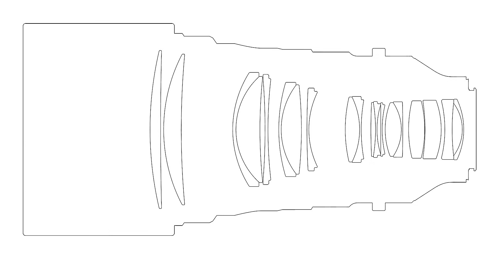

Jeśli chodzi o konstrukcję optyczną, mamy tutaj do czynienia z 19 soczewkami ustawionymi w 14 grupach. Dwa elementy wykonano z niskodyspersyjnego szkła FLD, a kolejne dwa ze szkła FLD o własnościach drogiego fluorytu. Wewnątrz znajdziemy jeszcze kołową przysłonę o 11 listkach, którą możemy domknąć maksymalnie do wartości f/22.

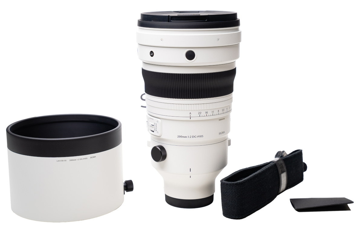

Kupujący dostaje w zestawie oba dekielki, dużą, pokrytą białą farbą osłonę przeciwsłoneczną, pasek, klucz do łącznika statywowego, a także miękkie etui, które nie spełnia praktycznie żadnych funkcji ochronnych. Gdzie te czasy, gdy nawet do tanich modeli Sigma dodawała bardzo solidne, sztywne futerały? Teraz, nawet w klasie profesjonalnej, jesteśmy raczeni pokrowcami, których grubość jest porównywalna do grubości ściereczek do czyszczenia optyki. Trochę to smutne...
