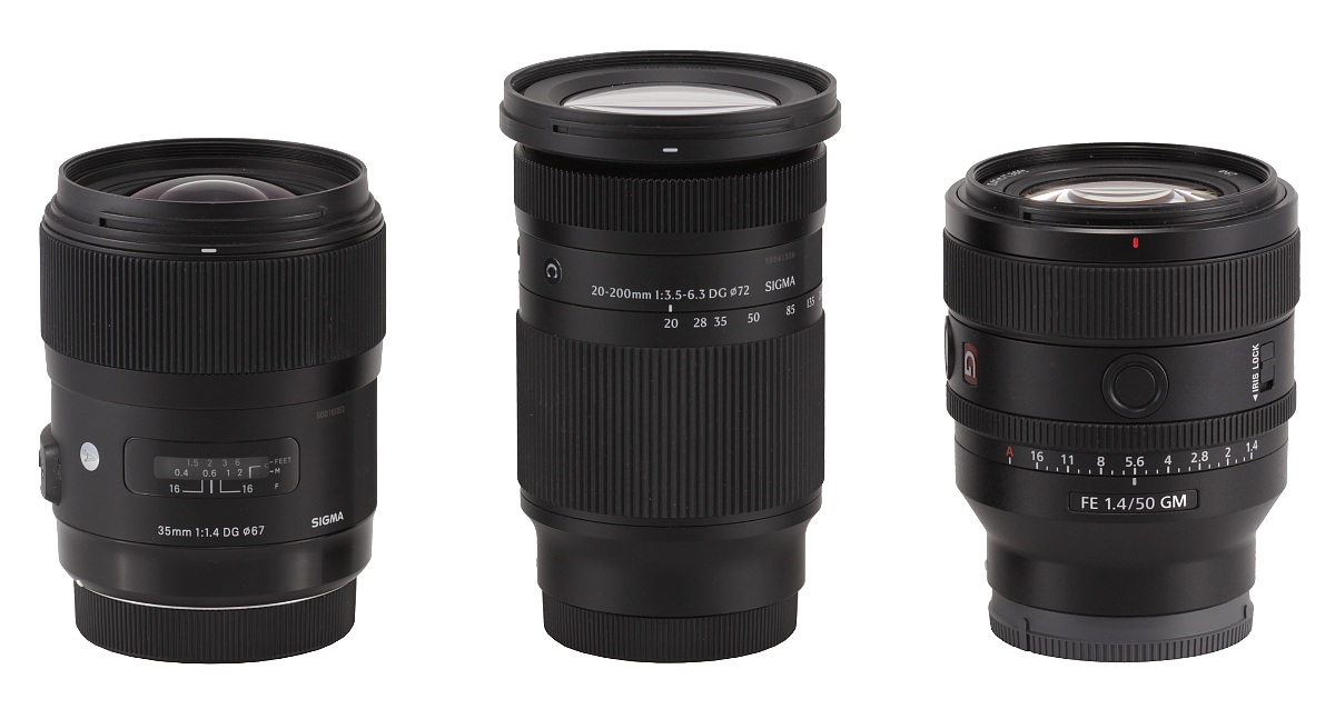

Na poniższym zdjęciu Sigma C 20-200 mm f/3.5-6.3 DG stoi pomiędzy lustrzankową Sigmą A 35 mm f1/4 DG HSM oraz Sony FE 50 mm f/1.4G.

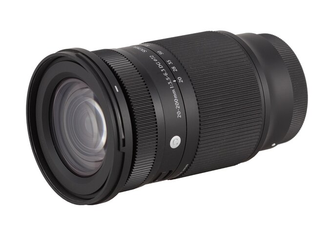

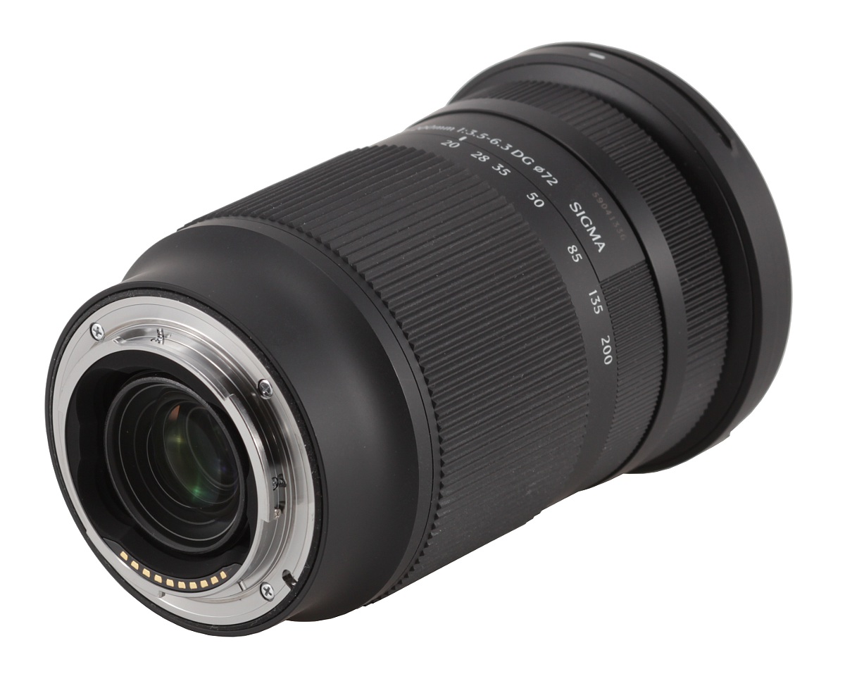

Omawiany obiektyw rozpoczyna się metalowym bagnetem, który otacza styki i tylną soczewkę o średnicy 25 mm. Jest ona ruchoma i dla ogniskowej 20 mm znajduje się prawie na wysokości styków, natomiast przy przejściu do 200 mm chowa się na głębokość prawie 4 cm. Jej otoczenie jest bardzo dobrze wyczernione i zmatowione. Pomiędzy tuleją obejmującą soczewkę a tubusem znajduje się jednak szpara, przez którą widać elementy wnętrza konstrukcji. Nie możemy więc tutaj mówić o pełnej szczelności.

Pierwszym elementem właściwego korpusu obiektywu jest czarny, nieruchomy i poszerzający swoją średnicę pierścień wykonany z tworzywa sztucznego, na którym znajdziemy białą kropkę ułatwiającą mocowanie obiektywu do aparatu oraz numer z rokiem modelowym instrumentu (czyli w tym przypadku 025).

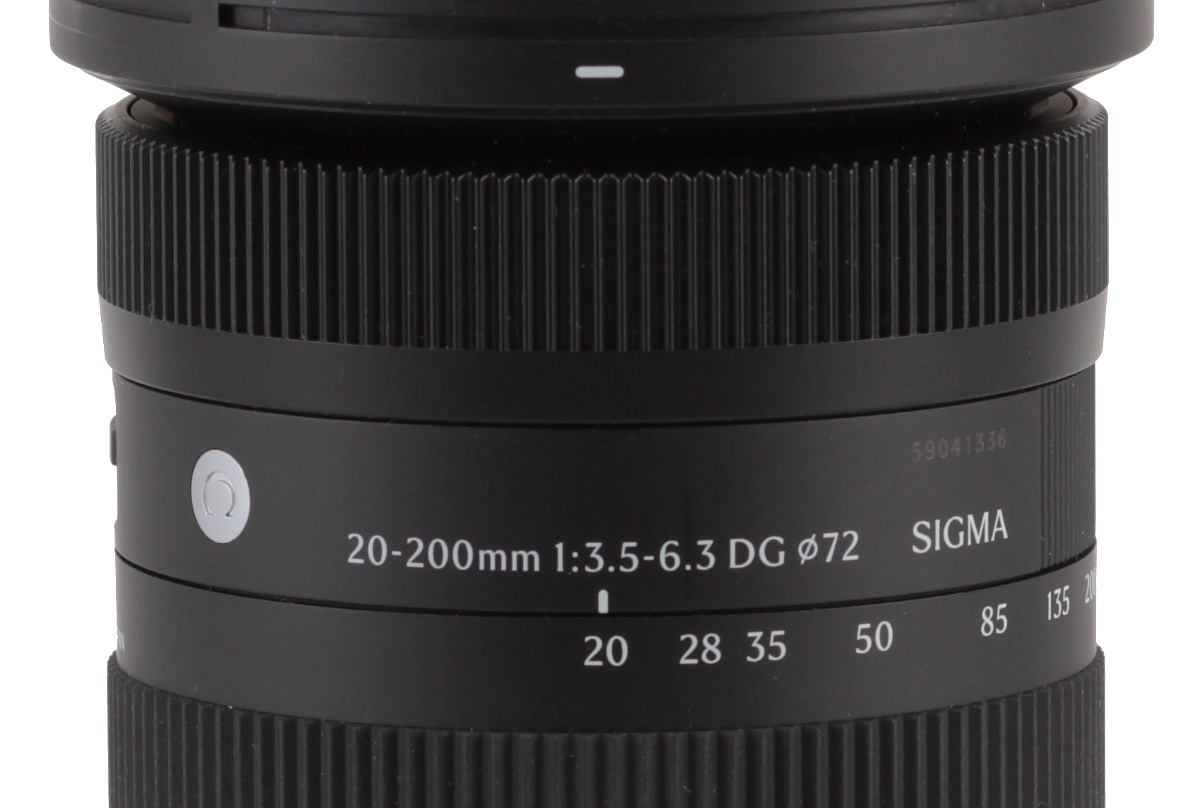

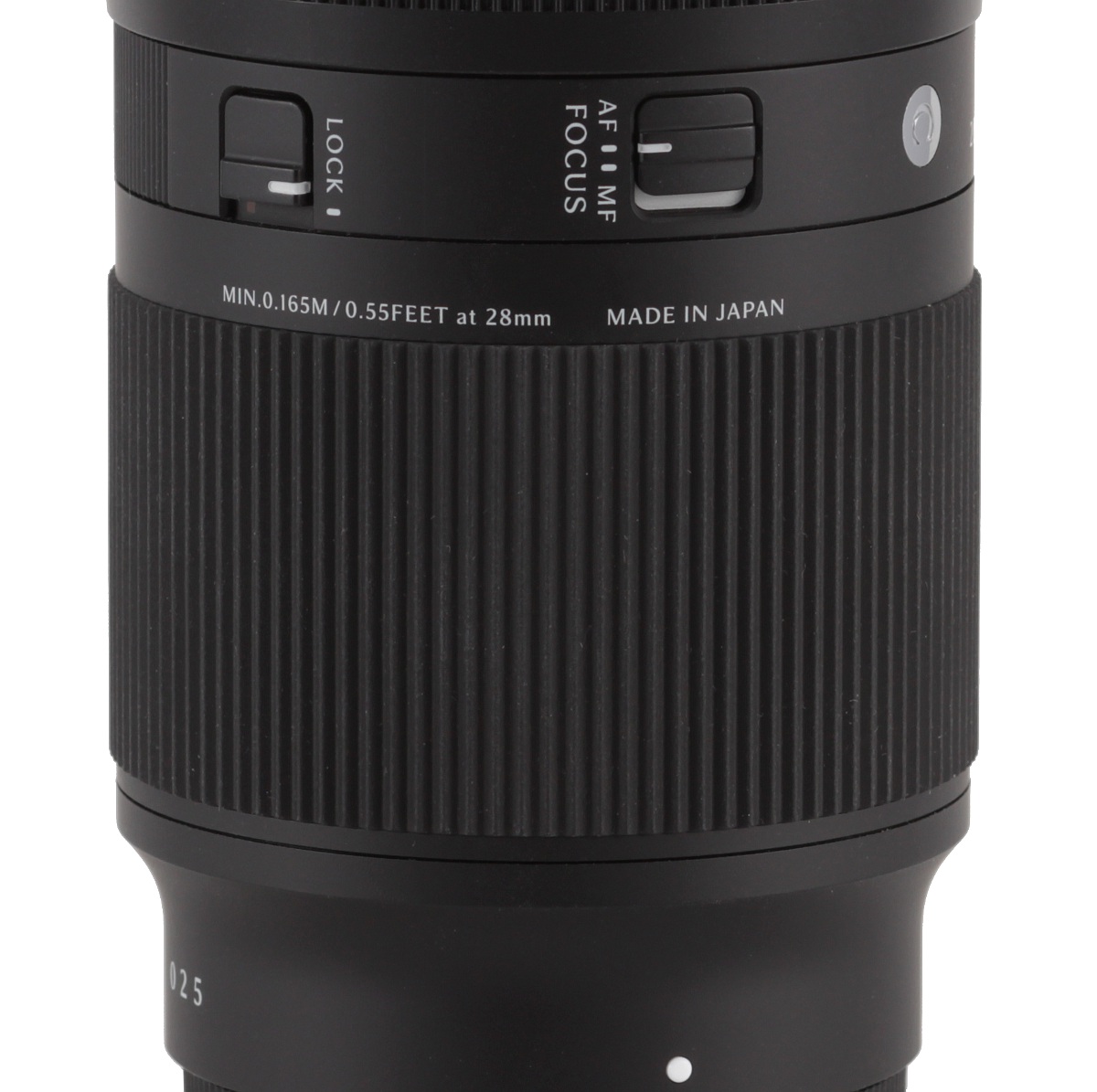

Idąc dalej, natrafiamy na duży, karbowany pierścień do zmiany ogniskowej. Ma on szerokość 49 mm i zawiera znaczniki ogniskowych dla wartości 20, 28, 35, 50, 85, 135 i 200 mm. Tuż obok znajdziemy jeszcze napis MADE IN JAPAN oraz informację o minimalnym dystansie ustawiania ostrości (MIN. 0.165M/0.55FEET at 28mm).

Praca omawianego pierścienia odbywa się z należytym oporem, ale wciąż płynnie i w miarę równo. Zmienia się ona trochę w zależności od tego, jak trzymamy obiektyw. Przykładowo, gdy unosimy go w górę i przechodzimy do ogniskowej 200 mm, opór jest spory, ale gdy ruszamy w drugą stronę, zauważalnie się on zmniejsza, bo w pracy zaczyna nam pomagać grawitacja.
Kolejnym elementem jest nieruchomy fragment obudowy częściowo pokryty drobnym karbowaniem, na którym znajdziemy nazwę i parametry obiektywu, logo producenta, numer seryjny, srebrny znaczek C oznaczający przynależność do linii Contemporary, a także dwa przełączniki. Pierwszy - AF/MF - służy do wyboru trybu pracy ustawiania ostrości, a drugi - LOCK - ma za zadanie blokowanie pierścienia zmiany ogniskowej na wartości 20 mm, tak aby obiektyw samoczynnie nie zmieniał swoich rozmiarów.

Sigma C 20-200 mm kończy się rantem z mocowaniem osłony przeciwsłonecznej, wewnątrz którego znajdziemy nierotujące mocowanie filtrów o średnicy 72 mm. Przednia soczewka jest lekko wypukła i ma średnicę 50 mm. Wraz ze zwiększaniem się ogniskowej, cały przedni układ optyczny wysuwa się na jednolitym i pokrytym tworzywem sztucznym tubusie. W trakcie tej operacji rozmiar obiektywu rośnie o 7 cm.

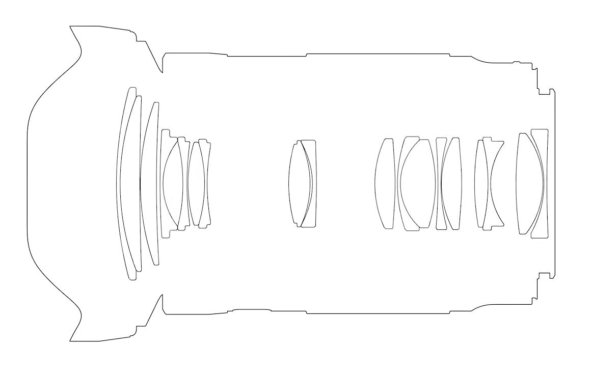

Jeśli chodzi o konstrukcję optyczną, w obiektywie łącznie zastosowano 18 soczewek wchodzących w skład 14 grup optycznych. Mamy tam do czynienia z jedną soczewką FLD o własnościach podobnych do fluorytu, trzema soczewkami wykonanymi z niskodyspersyjnego szkła SLD oraz aż czterema elementami obustronnie asferycznymi. Jak na budżetową linię Contemporary, producent nie oszczędzał więc tutaj na elementach specjalnych. Wewnątrz natrafimy jeszcze na kołową przysłonę o dziewięciu listkach, którą możemy domknąć maksymalnie do wartości f/22 na ogniskowej 20 mm i do f/40 na ogniskowej 200 mm.

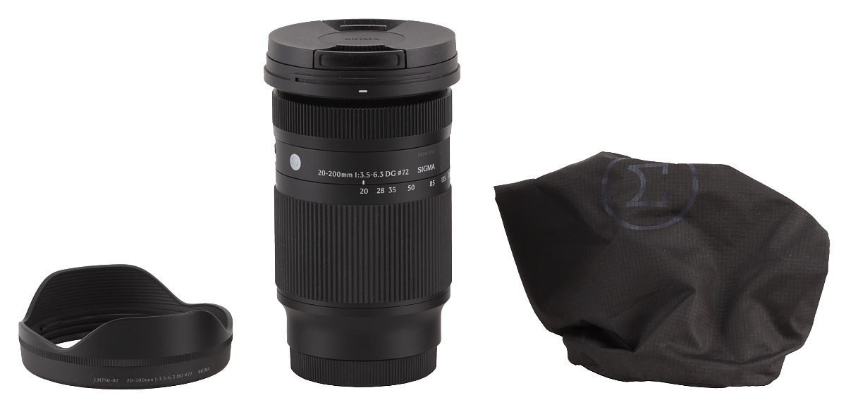

Kupujący dostaje w zestawie oba dekielki, tulipanową osłonę przeciwsłoneczną i cieniutki futerał, który spełnia wyłącznie rolę dekoracyjną, natomiast prawie żadnej ochronnej.
